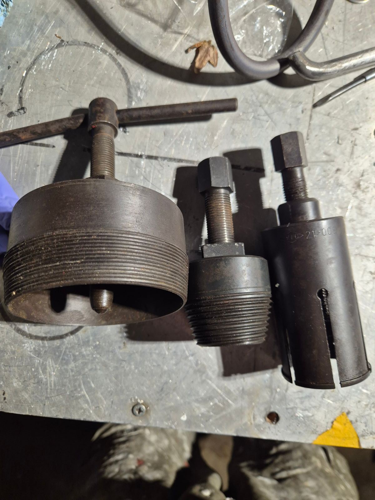

Das ganz Rechte würde ich nehmen, das ist zum Ausziehen der Lagerbuchse für den Kardanwellenstummel im Getriebe, nehme ich an?

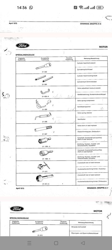

DC hats beantwortet:)
OK, ich kanns zwar nicht lesen aber dann brauch ichs auch nicht. Vermutlich Nockenwellenlager.
Der ganz rechts:
21-008 Dichtring, Kurbel- Nocken- und Zwischenwelle, Auszieher
