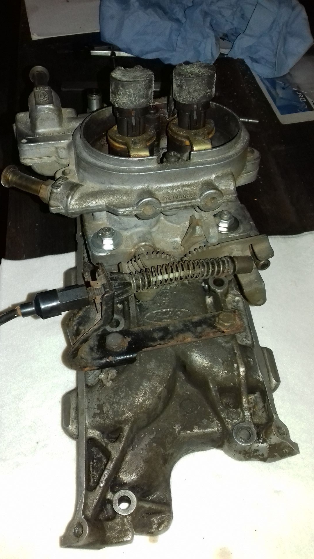

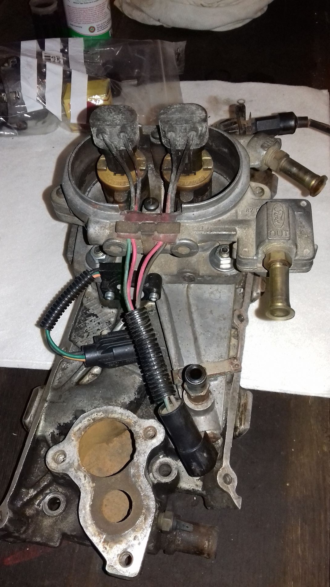

Oder die original Ford CFI 2V Variante, die hab ich. Ist auch sehr schön unter dem Luftfilter oder Luftsammler zu verstecken:

Wo war das Ford cfi verbaut?
jetzt wirds spannend
Soweit ich weiß gab es das nur auf dem EA Falcon 3,9 Reihensechszylinder in Downunder. Da hab ich es jedenfalls her. Aber Obacht, das passt nicht so ohne weiteres auf das Vergaserlochbild, also von der Befestigung her. Dafür passt aber der Gaszug vom V6 so wie er ist. Ist auch ganz schön gemacht das Teil, kann man sogar synchronisieren. Die Düsen sind von Bosch.
Das ist also eine zentraleinspritzung in einem doppelgehäuse, welches halbwegs auf die Ansaugbrücke der V6 passt. Cooles Stück.
Was nimmste da als Steuergerät? MegaSquirt? MaxECU? Oder kann man das Seriensteugergerät irgendwie mit dem kleineren Hubraum verheiraten?
Ich nehme Megasquirt, in erster Linie wei ich damit schon einige Erfahrung habe. Das originale Steuergerät habe ich nicht, nur das Klappenteil inklusive Poti usw.
