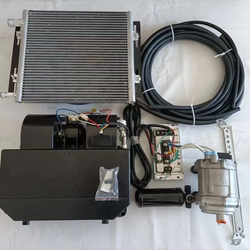

    Ich fänd eine Insellösung charmanter, also eine elektrische Klima. Nun die Frage, hat sich damit schonmal jmd. beschäftigt?
    Meine Kurzrecherche hat folgendes ausgespuckt:
    A/c 12 Volt Mini Vehicle Ev Hidden Air Conditioner For Truck The Car - Buy A/c 12v For The Car conditioner Ev Air mini Air Conditioner 12v hidden Air Conditioning air Conditioner Vehicle electric Air Conditioning 12 V Small Vehicle ac For Van…
    A/c 12 Volt Mini Vehicle Ev Hidden Air Conditioner For Truck The Car - Buy A/c 12v For The Car conditioner Ev Air mini Air Conditioner 12v hidden Air…
    www.alibaba.com
    LiMa müsste wohl deutl. mehr Leistung haben, sonst liest sich das erstmal ganz ok. Hat da jmd. Erfahrungen?

    Elektrisch wird das wohl eher nichts. Mit einem typischen COP von 2-3 und resultiert dann bei üblichen Klimaanlagengrößen im Pkw eine Antriebsleistung von 0,5 - 1 kW. Das funktioniert bei 12V eher nicht
    Ich würde entweder den Goldstaub sammeln oder gleich so eine eine Lösung wie vom Italienischen Geschwindigkeitsliebhaber vorgeschlagen verfolgen

  • Bei eBay gibt es diese Underdash 12V Klimaanlagen ja für ca 700 Euro, sieht nett aus , der Strombedarf den ich da gelesen habe lässt mich etwas erschaudern .... 66 Ampere , boah ey, aber klar,von nix kommt nix .
  • Wäre interessant was nicht funktioniert hat
    Selbstgebaute Kompressor Halter gebrochen, andere Riemenscheibe nicht verfügbar, Platzprobleme im Motorraum, Schwierigkeiten beim Biegen und Verlegen der Rohre, schwierige Montage von Kondensator und Zusatzlüfter, Problem wo die Zuluft abgegriffen werden soll sodass die Heizung weiterhin funktioniert, Problem der Positionierung des Expansionsventils. Uswusw.
    Das größte Problem waren immer die Leitungen, wenn ich recht erinnere. Dichtigkeit und so.
    Die elektrischen Dinger wären einfacher, haben aber kaum Leistung.
    Die elektrischen Sets sind m.W. alle vom gleichen Hersteller - Treeligo:

  • Bei mir beruflich laufen solche elektrischen Lösungen. Motor und Kompressor sind auf eine gemeinsame Platte montiert. Dazwischen ein alter Keilriemen, oder ein Rillenrippenriemen, je nach Ausführung.
    Bezeichnen würde ich das als professionelle Bastellösung. Probleme gibt es neben den üblichen (Druckverlust), vor allem mit der Aufhängung der drehenden Komponenten. Hier ist viel Vibration im Spiel und sowohl die Trägerplatte, als auch diverse Profile reißen auf die Dauer. Oft abhängig, wie exakt die Riemenscheiben zueinander stehen.
