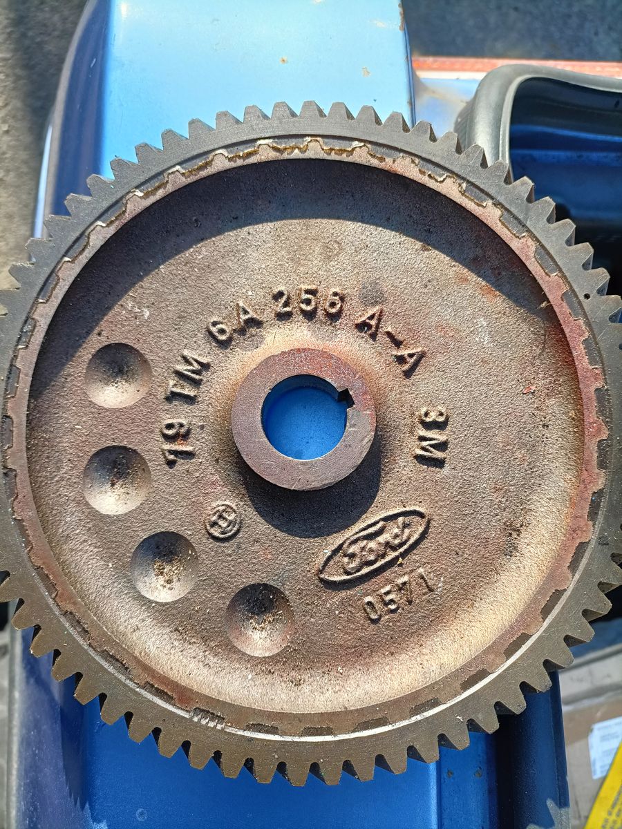

Sieht man bei dem einen eventuell schon, wie sich das Nylon vom Metall löst?
Wenn es richtig unwuchtig als Rohteil war, muss halt viel Gewicht raus damit es ausgewuchtet ist. Also ja.
Hab nicht großartig viel von den Dingern gesehen, aber mit solch Auswuchtbohrungen von zu Hause aus....deswegen ja meine Frage.
Sieht schon heftig aus.
Aber wenn man davon ausgeht, dass die spanende Bearbeitung mit dem Mittelloch beginnt, dann har hier eine minimale Exzentrizität große Auswirkungen, weil das Material ja hauptsächlich am äußeren Rand konzentriert ist.
Ja, und rechne mal so einen Bohrkegel an Gewicht aus. Das sind wenige Gramm.
Hatte heute erst ein Aluguss-Lüfterrad eines Elektromotors in der Hand. Obwohl es rotationssymmetrisch war, waren etwa 8-10 Stk 8mm Wuchtbohrungen an zwei der sechs Flügel. Wenn das Material so dünn ist, werdens halt gleich viele Bohrungen und es schaut auf den ersten Blick merkwürdig aus.
