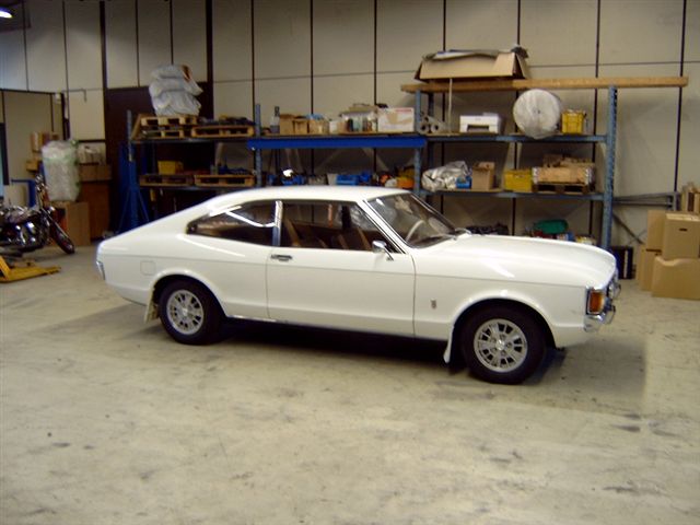

Jap geile kiste! Die Farbe ist geschmackssache
Dolles Ding - ganz klar, aber wird es dem Tank bei ungünstigen Verhältnissen nicht ein bissken warm?
Ich finde den prinzipiell auch geil, aber der Auspuff unter der Achse lang dürfte doch öfter Bodenkontakt haben, oder?
Und unter dem Tank durch finde ich auch nicht so schön.
Antrieb, Zustand und Karrosserieform find ich ja gut, aber ansonsten gefällt der mir ziemlich genau in keinem Punkt.
Und warum man den Auspuff nicht über die Achse geführt hat, was ja in Serie auch links wie rechts gemacht wurde finde ich schon sehr sonderbar.
Da Coupékofferräume ja eh nicht so sonderlich gut nutzbar sind, könnte man da ja drüber nachdenken den Tank dorthin zu verlegen, dann kann man auch vernünftig Bodenfreiheit haben und den Auspuff links wie rechts an der "originalen" Stelle münden lassen, mittiger Auspuff, auch in doppelt, sieht für mich immer aus wie Auto zeigt Poloch.
Naja, das wäre halt ein bißchen Bastelei, dann noch´n Kübel mattschwarz drüber, schöne IA rein, Zierleisten dran, oder zumindest Zierstreifen und man hätte eine nette Kiste mit netter und eingetragener Motorisierung.
Achso den Spiegel könnte man durchaus auch mal drehen.
Kein Tüv und H ist wohl schwierig

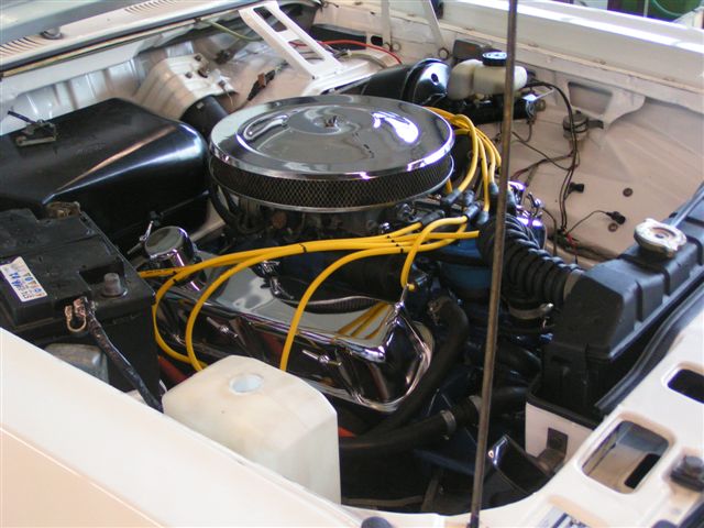

Schade finde ich nur daß trotz meiner Einwände die Wasserpumpe nicht gewechselt wurde. Ab 79 wurde eine Pumpe verwendet
die gegen den Uhrzeigersinn dreht. Beim Umbau wurde auf Keilriemen umgerüstet, d.h. die Pumpe dreht jetzt gegen die eigentliche
Verwendung.
Der gesamte Umbau setzt sich auch so fort. Der fleißige Teiletausch ist klare Geldvernichtung, keiner von euch steckt beispielsweise
eine 3-fach Anlage auf'n 2.0 V6.
Sowas gab es vor 25-30 Jahren durchaus auch zu "bewundern". Stolz wie Bolle der Besitzer war, klar, war ja auch viel teurer und hatte nicht mehr Leistung als ein 2.8er, dafür aber einendeutlich höheren Verbrauch.
Das mit der WaPu klingt für mich ziemlich unprofessionell, naja Auspuffrohre die fast den Tank berühren sind´s nun auch nicht.
Ui, ein paar Reste von der Website gibt es noch...

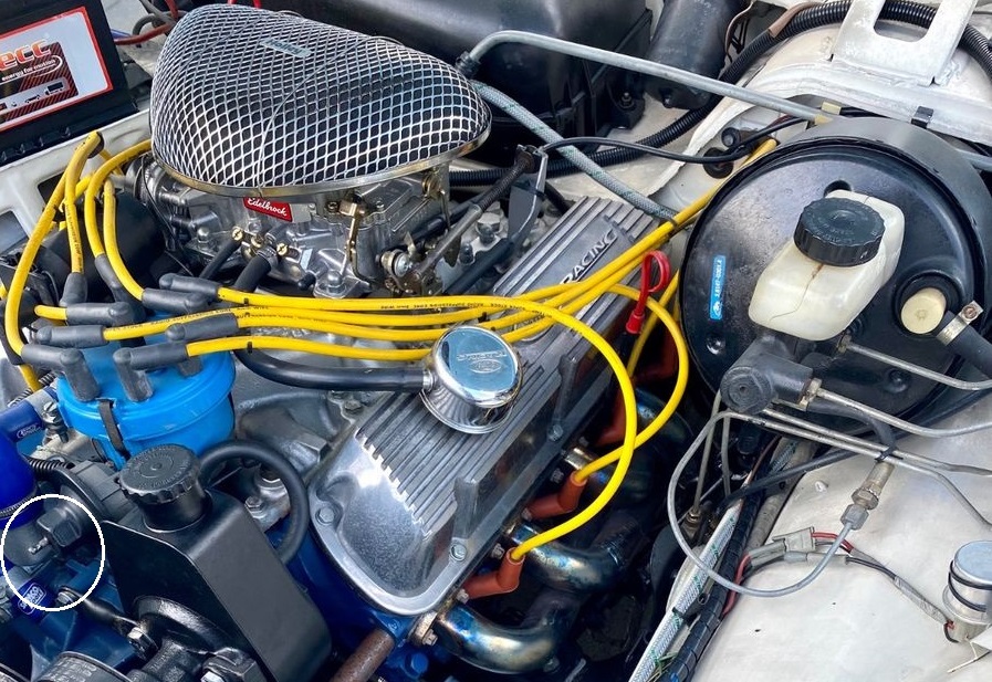

Technik kam hauptsächlich von 'nem 79er Mustang, das AOD von mir. Im Laufe der Zeit wurden noch BBK Rohrkrümmer, Edelschrott Ansaugbrücke und
Versager montiert. Die 200 PS in der Anzeige halte ich für ein Wunschdenken.
Meine mich zu erinnern das die Technik komplett rausgeflogen ist und ein nagelneuer V8 nebst Getriebe aus der Holzkiste eingebaut wurde. Die Bilder sind aber nicht mehr vorhanden auf der Website mit dem tollen Namen
Nagelneu behaupte ich mal - äääääh, nö.
Anhand der Zündreihenfolge kann man klar erkennen daß nicht mal ein H.O. verpflanzt wurde.
Anhand der Fotos in der Anzeige bleibt für mich nur eine Schlußfolgerung, Low Performance.
Ist überhaupt jemand aufgefallen daß der Unterdruckschlauch am Verteiler fehlt?
Typischer Amischeiß. "Rennsport" braucht keine Unterdruckverstellung.
(klar - wenn Du Rennen fährst biste eh die meiste Zeit am Bodenblech, da ist Teillastverhalten nicht ausschlaggebend. Im richtigen Leben hingegen....)
