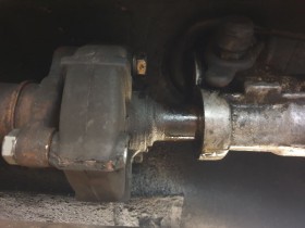

  • Oh man ich bin am verzweifeln da ich keine große Ahnung habe und momentan gar nichts funktioniert… folgende Guibo ist bei mir verbaut:
    scheinbar ist die aber sehr schwer zu bekommen, falls wer noch einen Tip hat wo es die geben könnte wäre das ein Träumchen! Alternativ habe ich jetzt in Richtung Kreuzgelenk diese Kardanwelle gefunden:
    Da bin ich aber unsicher ob es überhaupt passen wird da 18/20 Zähne angegeben sind. Hat da jemand eine Ahnung ob das passen könnte, eine Idee für ne Lösung oder vielleicht sogar noch so eine rumliegen? Eine Aufarbeitung wäre auch kein Problem, Hauptsache es geht hier irgendwie weiter. Ein 30mm Anschlussstück mit der passenden Verzahnung wäre auch schon eine Basis mit der es weiter gehen könnte. Danke für eure Hilfe!!!
  • Ehrlich gesagt, sieht mir das nicht so aus, als ob es so ein sollte. Das Schiebestück ist doch höchstens zu Hälfte im Getriebe.
    Nach dem Bild erscheint es mir unbedingt sinnvoller, den getriebeseitigen Adapter zu beschaffen und einen ganz normalen Puck zu nehmen. Gromex...
    Vorbehaltlich natürlich, daß der Lochkreis an der Kardan passt.
