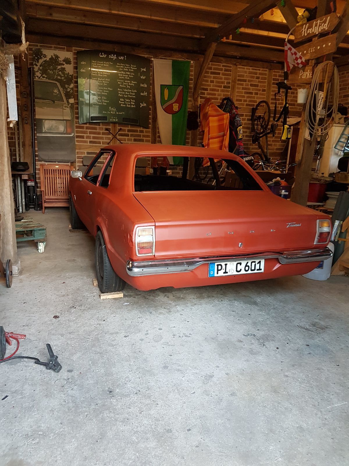

  • Hi, auf einem der Bilder ist ein Außenspiegel Fahrerseite zu sehen - taugt der noch und ist zu haben? Ich muss einen mit Gelenkarm ersetzen - wenn dieser einen starren Arm hätte aber trotzdem von den Anschraublöchern passt, wäre das ok für mich. Und Du müsstest ihn versenden...
    Danke!
  • Die Spiegel sollen wohl als Deko dran bleiben und sind vom Zustand her nicht toll.
    So die Aussage...
