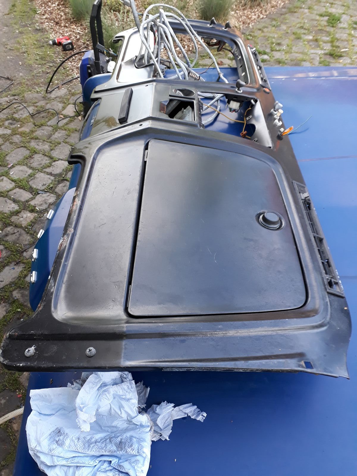

    Komplettes Armaturenbrett inklusive Heizungsregelung, Dämmatten und sämtlicher Luftkanäle sowie Haubenöffner.
    Obere Abdeckung zur Frontscheibe hin ist auch dabei und in relativ gutem Zustand, hat nur vom Ausbau einige kleine Spuren davongetragen. Keine Ahnung, welcher geisteskranke Sadist sich die Befestigung mit den Klammern ausgedacht hat.

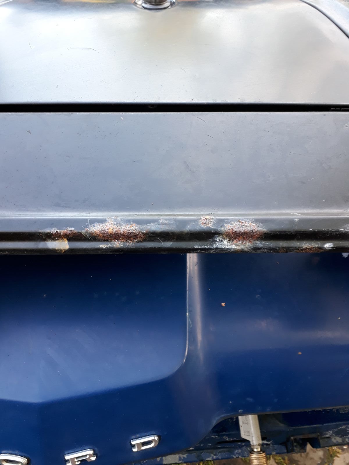

    Zwei Roststellen unten auf der Beifahrerseite.
    Die Reste vom Kabelbaum inkl.Steckverbindungen zur Spritzwand und passender Gegenstücke im Motorraum gibts dazu, wenn die jemand gebrauchen kann.

  • Is der schwarz, sehe ich richtig?
    Kumpel ohne Internet suchte einen müßt ich mal nachhaken.
    Jo. Hat die Zeit mit Wasser im Innenraum erstaunlich gut überstanden. Gurtschloss gibt's dazu, die Mutter aus der Karosse ist einfach rausgebrochen.
