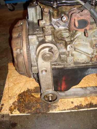

Das ist der Adapter vom 24V BOB inkl. Adapterplatte für Ölkühler an einem 2.9er Block mit einem Fächer 3.0l Essex...das hätte ohne den Adapter nicht gepasst....und ich bräuchte auch noch son Ding.....?
24V 2.9er oder 12V?
Und da passt der Essex Fächerkrümmer?
Ah, sehr schön!
Ich hab damals Fächer vom Explorer genommen, welche mir Heinz aus den USA importiert hat, und an den 2,9i geschraubt. Hat mit dem Adapter super im Taunus Platz gefunden.

An einem der 24Völter im Lager hab ich noch so einen Adapter, der den Filter senkrecht nach unten stehen lässt. Falls nichts anderes zu finden ist...
24V 2.9er oder 12V?
12V und passt eigentlich nicht muss man passt machen ....
So ähnlich soll das bei mir auch aussehen, aber mit GussKrümmer vom 2.8er Pinto / Bobcat.
Eigentlich müsste der 2.8er Pinto auch so ne Fernanordnung haben, der Hosenrohrflansch liegt genau vor der Ölfilteraufnahme.
Der 2.8er Mustang Krümmer führt vor/unter dem Ölfilter vorbei. Da kommt man beim P7 aber in den Lenkgestängebereich, das geht nicht.
Pinto hat zumindest den gleichen Filter. Falls es das also für Pinto gibt, passt es.
Ich heb mal die Hand, vvlt ist das in meinem Fall die bessere Lösung. Kannst Du mir das mal schicken, zum anprobieren?
Wenns nicht passen sollte, ich behandele es ganz vorsichtig mit Samthandschuh und gebs unversehrt zurück :-)
