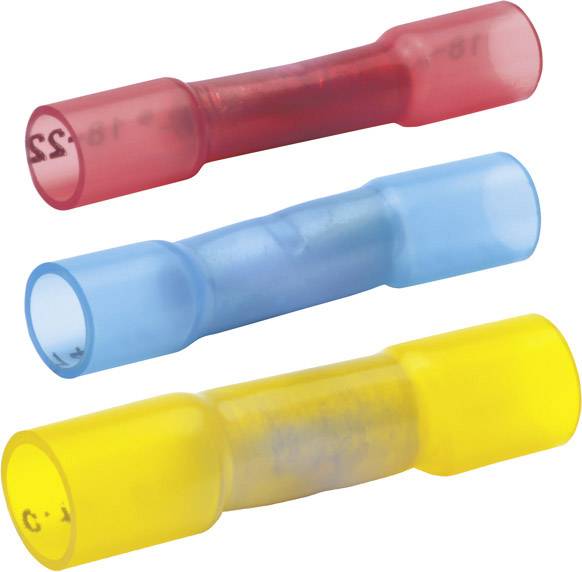

  • ich will den gammeligen teil großzügig ersetzen. also etwa 10 -15 cm vom bateriepol gesehen . also abschneiden und neues stück dran. von daher ist es dann auch einfach 4qm an 4qm
  • https://eshop.wuerth.de/Produk…FilterAttribut=%255B%255D
    ich würde sowas nehmen, musst nur mal nach der richtigen Größe schauen
    Das ist absolut erste Wahl, wenn Du eine Schirmung abfangen möchtest.
    Auch wenn die 4 Quadratmeter hier vermutlich eher Quadratmillimeter sind, geht es doch um verhältnismäßig dicke Kabel mit ordentlich Strom.
    Deshalb immer Quetschverbinder.
    Die Löthülse stellt in der Regel keine optimale Lötverbindung her. Zum einen ist das Lot sehr begrenzt und zum anderen muss man das schon ordentlich aufheizen, bis es halbwegs funktioniert. Beim normalen Auto-Kabel ist die Isolierung vom Kabel dann schon schwarz und wirft Blasen. Sehr suboptimal!
    Anstückeln halte ich nicht für den Stein des Weisen, ist aber akzeptabel.
    Jene Quetschverbinder in den Farben des Regenbogens, weiter oben gehen in die richtige Richtung. Gute gibt es von AMP. Macht aber nur mit der korrekten Crimpzange Sinn.
