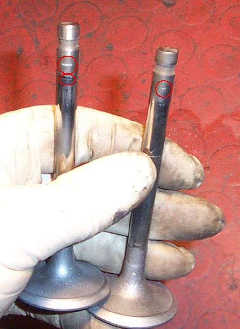

ich würde die Demontage nicht mit Hammer und Rohr machen. Es besteht die Gefahr von Schäden am Schaft. Das Werkzeug für die Montage braucht man ja sowieso.
Nur Mal interessehalber, was soll am Schaft passieren? Da sind die Ventilfedern vor. Und die Nuss wird auch nicht in die Mitte rutschen, da die Federteller nach außen ne riesen Phase haben.
Also seid meiner Lehrzeit mache ich das so und es ist noch nie was passiert. In der Schraubenbude in der ich gearbeitet habe, hatte ich etwa alle zwei bis drei Wochen nen Kopf auf dem Tisch.
schau mal beim Liebl auf der Seite. Da sind Bilder bei.
Ich hab es mit der Rohrmethode auch schon geschafft, einen Schaft zu beschädigen, indem die Keile sich beim Schlag zuerst lösten zuerst lösten und dann irgendwie wieder schief eingeklemmt wurden.
Würde das so sicher nicht mehr machen, ist ja auch vollkommen sinnlos.
Das hab ich noch nicht hinbekommen. Das hätte ich nicht gedacht.
passiert, wenn sich ein Keil löst, nach unten rutscht und dann im Federteller einklemmt.

Die (Prell-)Schläge vorher sind dennoch sinnvoll, weil sich so die Keile lockern.
Würd' halt nicht so drauf wemmsen, dass die rausfallen.
