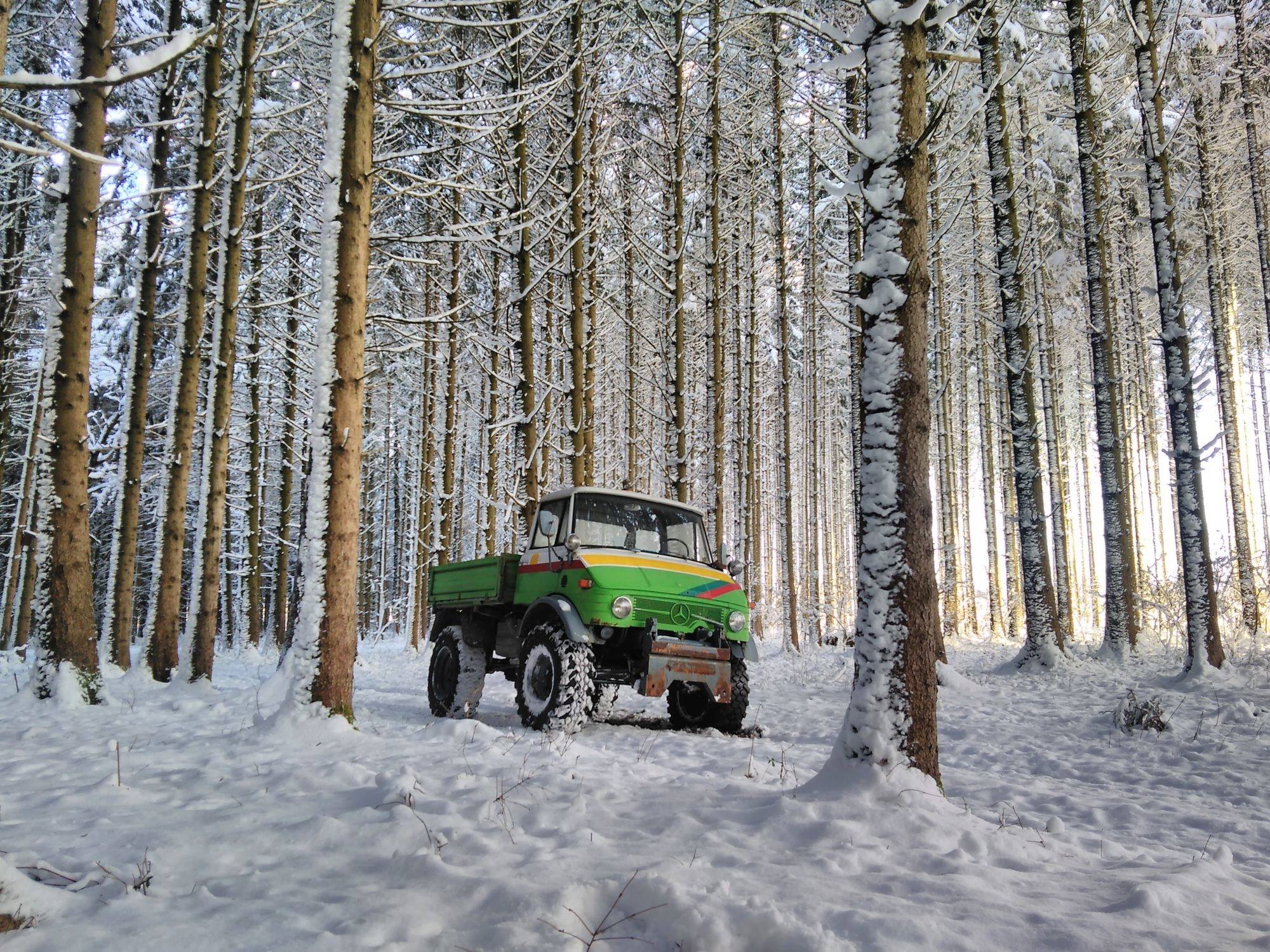

    Endlich mal dazu gekommen, das Telefon anzustöpseln und ein paar Bilder ins Netz zu stellen:
    Das wär das Garät:
