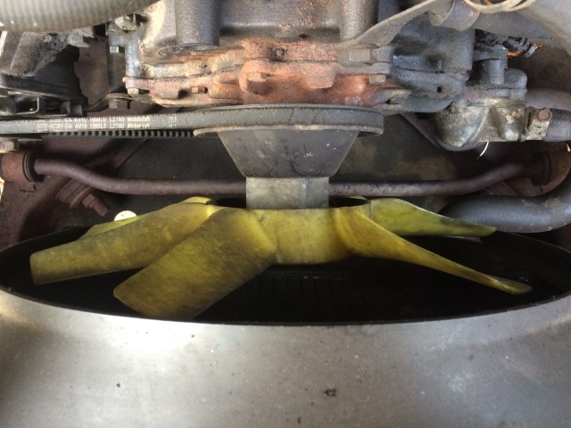

Also: Es ist ein 2,0 Köln V6 Baujahr 77 und so wie ich das sehe ist das starr, also ohne Visco:

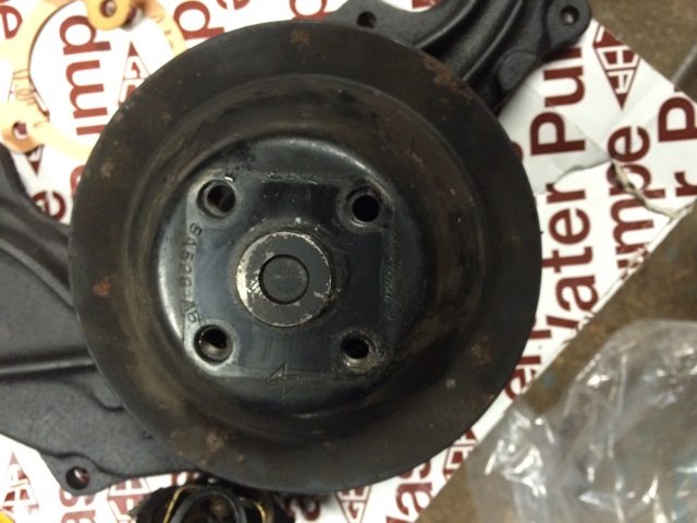

So, neue Wasserpumpe auftreiben war erschreckend einfach. Keine 10 km von hier entfernt gibt's in einem kleinen Kaff einen erstaunlich gut sortierten Teilehöker für Ford. Schräger Vogel, aber der hat alles mögliche in seiner Scheune, hauptsächlich Neuteile und er arbeitet angeblich mit MM zusammen... Sein Spezialgebiet sind wohl die P-Modelle.
Alles zusammen für 70,-
Eine M6-Schraube ist beim Ausbau der alten Wapu abgerissen, aber sonst gab's keinen Grund zum Fluchen. Ein Kühlerschlauch muss aber neu.

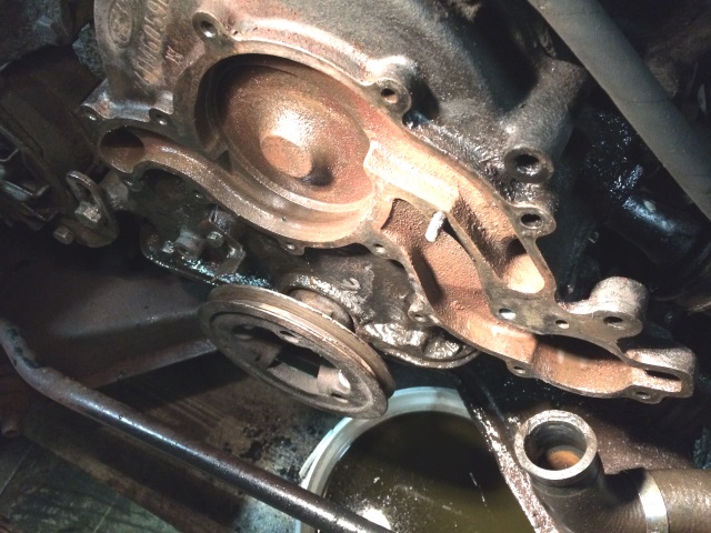

So böse sah es bei mir glücklicherweise nicht aus. Rund ums Thermostatgayhäuse war mein Motor schön ölschlammig. Eine der langen M8-Schrauben saß aber bedenklich fest, ging aber noch gut. ![]()
Wieso sollte das Lüfterrad nicht passen? OK, die Aufnahme des Lüfterrads war vorher eckig, aber der Lochabstand stimmt.

dann habe ich mich optisch täuschen lassen. Ich hätte aufgrund des Bildes der neuen Wapu vermutet, dass das Mittelloch des Lüfterrads und auch der Lochabstand zu klein sind.
Hast Du das gleiche starre Lüfterrad wie ich 72GB8600CA ?
Ohgottogott... ich geh nachher lieber mal messen.
Jo, sieht aus wie für gesteckte Visco-Kupplung...
Riemenscheibe muss natürlich auch passen!

ich hätte die vom DX-Zwo gekaufte Wapu auch eher bei der Visco-Kupplung verortet als beim starren Rad, das er zu haben scheint. Aber ist halt alles nur nach Augenmaß, will ja nix miesmachen :saint:
Ich hab' jedenfalls für "meinen" Lüfter in Verbindung mit der entsprechenden Höhe der Wapu (ab Sockel ca. 55mm) noch kein geeignetes Neuteil gefunden. Im Bedarfsfall würde ich also meine Wapu überholen lassen.
Die Befestungspunkte der Riemenscheibe ist eigentlich bei allen Wapus gleich, egal ob mit Visco oder ohne.
Ich hab auch schon an Wasserpumpen mit Viscoanschluß den normalen starren Flügel verbaut.
Dafür musste ich nur das Mittelloch des Flügelrades etwas aufweiten.

Puh... passt.
Das Lüfterrad (sieht genauso aus wie beim Prefect) passt auch ganz normal drauf.
