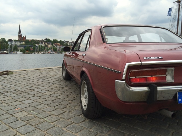

ich beabsichtige einen Satz Sportstahlfelgen meines Granada MK1 verbreitern zu lassen. Geplant sind bis dato 38mm im Außenbett zu verbreitern, so das ich dann von 6x14 auf 7,5x14 komme und die Einpresstiefe sich von 47,5 auf 28 verändert. Die 38mm Verbreiterung habe ich gewählt, da ich keinen großen Eingriff an der Karosse vornehmen möchte. Optinal dazu stehen noch 50mm (8x14 ET22) an der Hinterachse zur Wahl, was aber rein rechnerrisch wohl schon zu weit an die Karosseriekanten gehen wird? Geplante Reifengröße wäre 195/70R14.
Nun meine Frage, hat hier schon jemand seine Felgen verbreitern lassen? Wieviel mm hab Ihr Eure Felgen verbreitern lassen? Musste ihr an der Karosse Hand anlegen?
