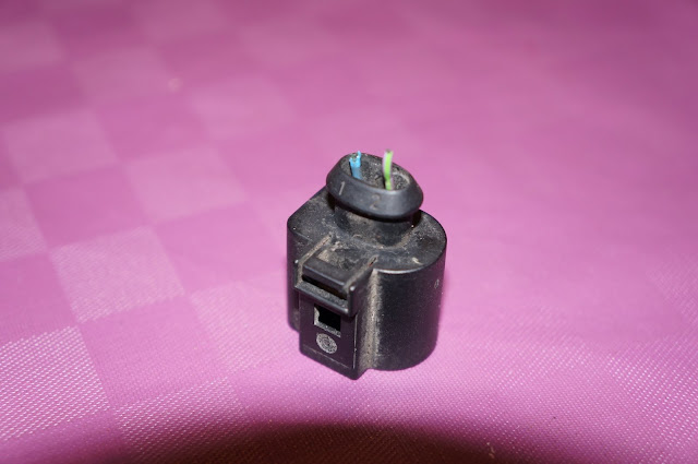

  • die lösung naht, glaube ich. das auto ist grad huckepack zurück gekommen. der hat scheinbar überhaupt nicht mehr geladen und ist permanent auf batterie gefahren, weil der kabelbaum defekt ist, meint der gelbe engel.
    bisschen peinlich, aber ich hatte mich auf einen fremde fehlerdiagnose verlassen und deshalb diesen reparaturverlauf gemacht und erst die lima und die batterie getauscht. das die lima nie die neue batterie geladen hat war mir siehe vorherige Beiträge nicht aufgefallen. Aber wie hätte man es ohne die Lima von der Batterie zu trennen heraus finden können? Quasi ohne Ladeverbindung ist die Lima ja jetzt auch wie ohne Batterie gelaufen?
