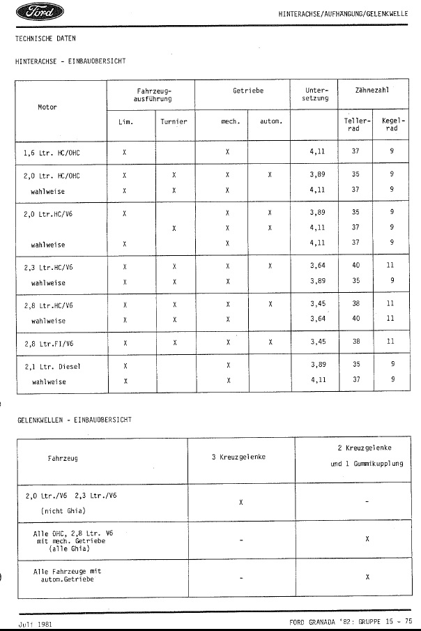

  • Hier ist was vom MK III. da gabs das 4:11er mit 2.0V6....einen Versuch ist es wert......hoffentlich hast du Schaltgetriebe.
    Wenn du ein 3.64er einbaust, hast du dasselbe Problem, nur umgekehrt. Es darf glaub ich nur 2 % von der originalen Gesamtübersetzung abgewichen werden, sonst ist ein neues Abgasgutachten fällig. Theoretisch ist es möglich, die zu kurze 4:11er Übersetzung mit 15 Zöllern und Reifen passenden Abrollumfanges zu kompensieren
  • Ich sag mal in Mafijoosis Namen Danke und werde damit mal beim Prüfer vorsichtig nachfragen.
    Am besten ohne Joosi... :whistling:
  • Hab nen Linonadenschalter.
    Ich werd das nachher mal mitm Micha bequatschen. Eventuell fahr ich dann nachher mit dem Zettel beim Tuff vorbei.
    Danke vielmals!!
