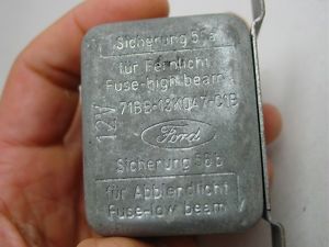

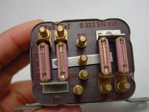

Das Ding hier
Das Ding hier
Ja, das kenne ich vom Knudsen.
Im 2er hate ich das bewusst noch nicht.
Der letzte 76er ist aber auch schon ungefähr 27 Jahre her, da hab ich noch nicht so bewusst auf Unterschiede in der Elektrik geachtet.
und im 3er gubts das nicht mehr? Und dann? Schaltwn die den vollen Strom über den Schalter?
Das gabs schon im 2er nicht mehr.
Ab wann genau kann ich Dir nicht sagen.
Bis jetzt dachte ich, das es bei allen 2ern so wäre, aber frühe scheinen da doch noch anders zu sein.
Ist wohl wie mit der V6 Auspuffanlage, die gabs bis 4/76 unterm 2er auch noch in zweiflutig.
bei meinem typ44 Audi ist das Licht auch direkt geschaltet.
Führt leider oft zu verbrannten Schaltkontakten...
Na gut kann mam sicher auch ordentlich auslegen. Aber bei Ford?
Hatte noch nie ein Problem damit im 2er oder 3er.
Das kenne ich nur vom 1er Capri oder 1er Transit, wo die Schalter alle wegschmoren.

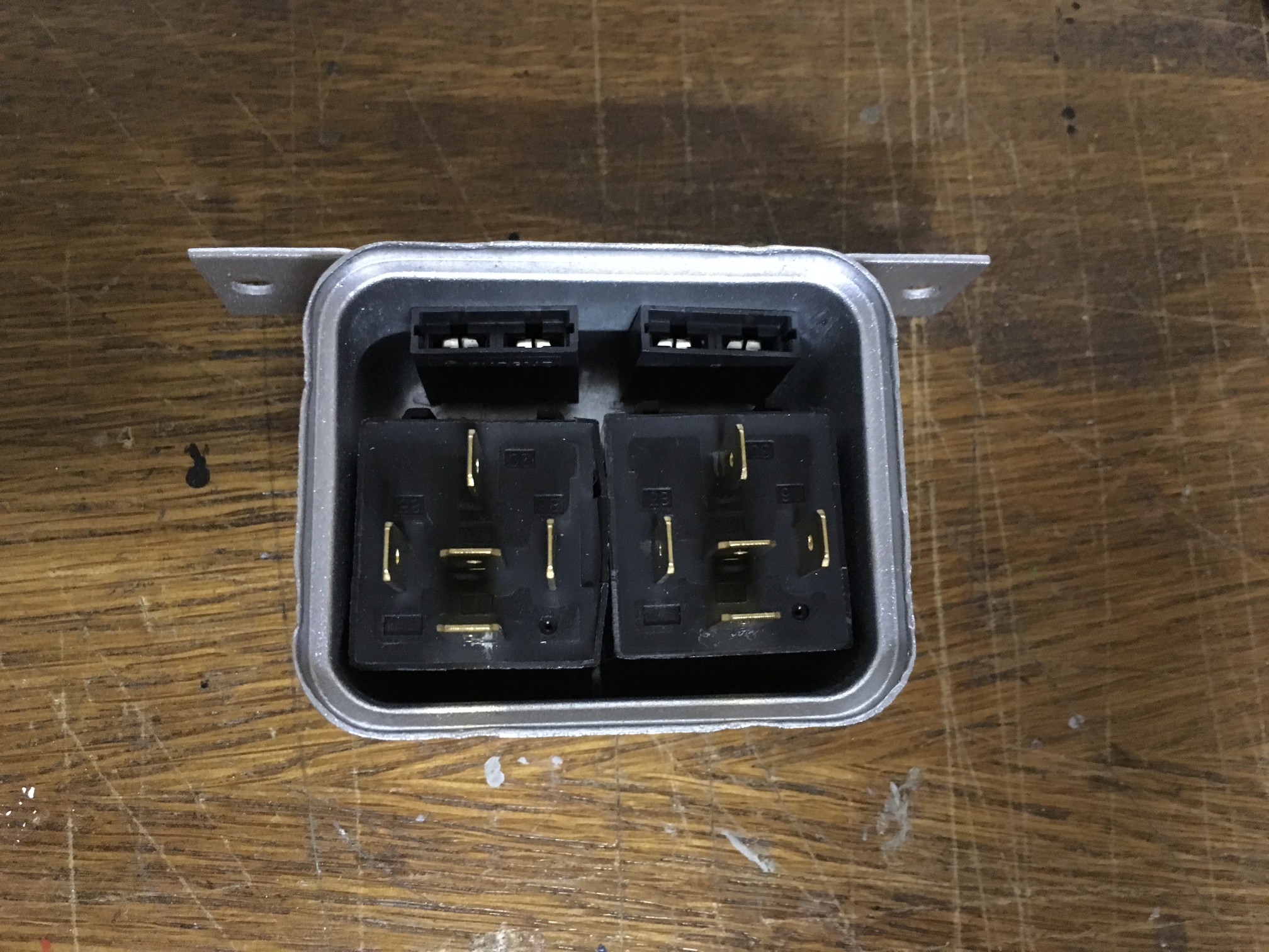

Also, ich machs jetzt so mit dem Relais..
Werde mir ne Leiterplatte machen, wo 2 normale KFZ Relais draufkommen und die jeweiligen Sicherungshalter dazu. Dann kann man das Dings unten wieder zubiegen und es sieht zumindest optisch original aus.
Am Kabelbaum kommen 2 Relaissockel die man am Relais direkt wieder unten anstecken kann.

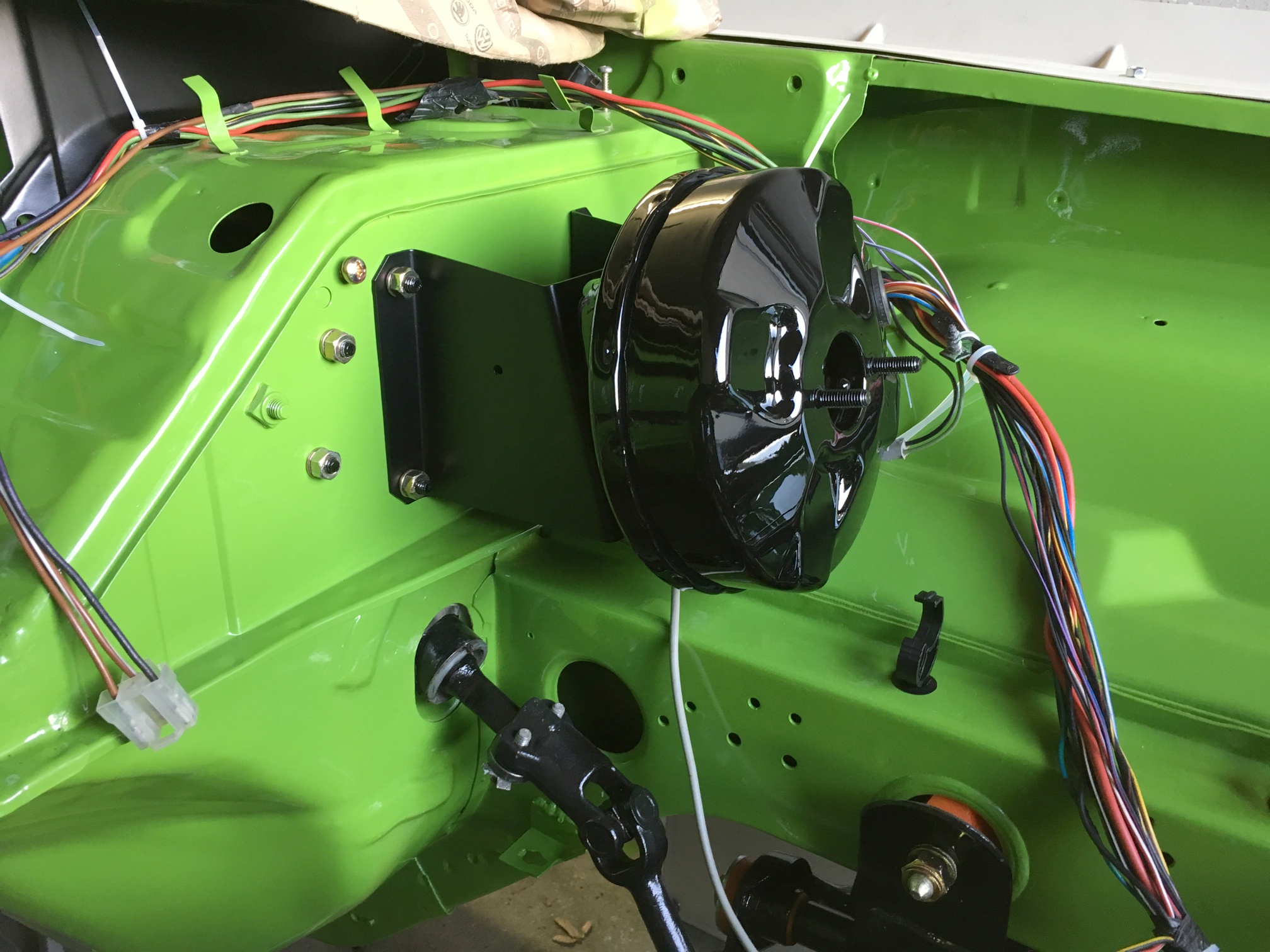

Bremskraftverstärker in Farbe getunkt und den RS Spoiler angepasst.
Sehr gut!
Ist der Kabelbaum neu?
Ähhhh......mal ne Frage dazu: war der Anschluß für den Unterdruck nicht immer links vom Bremskraftverstärker ?
*Gruß Hoffy !!!
Phil, ja Kabelbaum wurde soweit wie möglich mit neuen Kabeln, Steckern und Kontakten erneuert.
Hoffy,
Keine Ahnung. Bevor ich den zerlegt habe, war er auch schon rechts.
Evtl. kann ja wer berichten ob links oder rechts.
Gab wohl beides.
Im Netz grad geschaut, sind überwiegend rechts. Wird wohl passen.

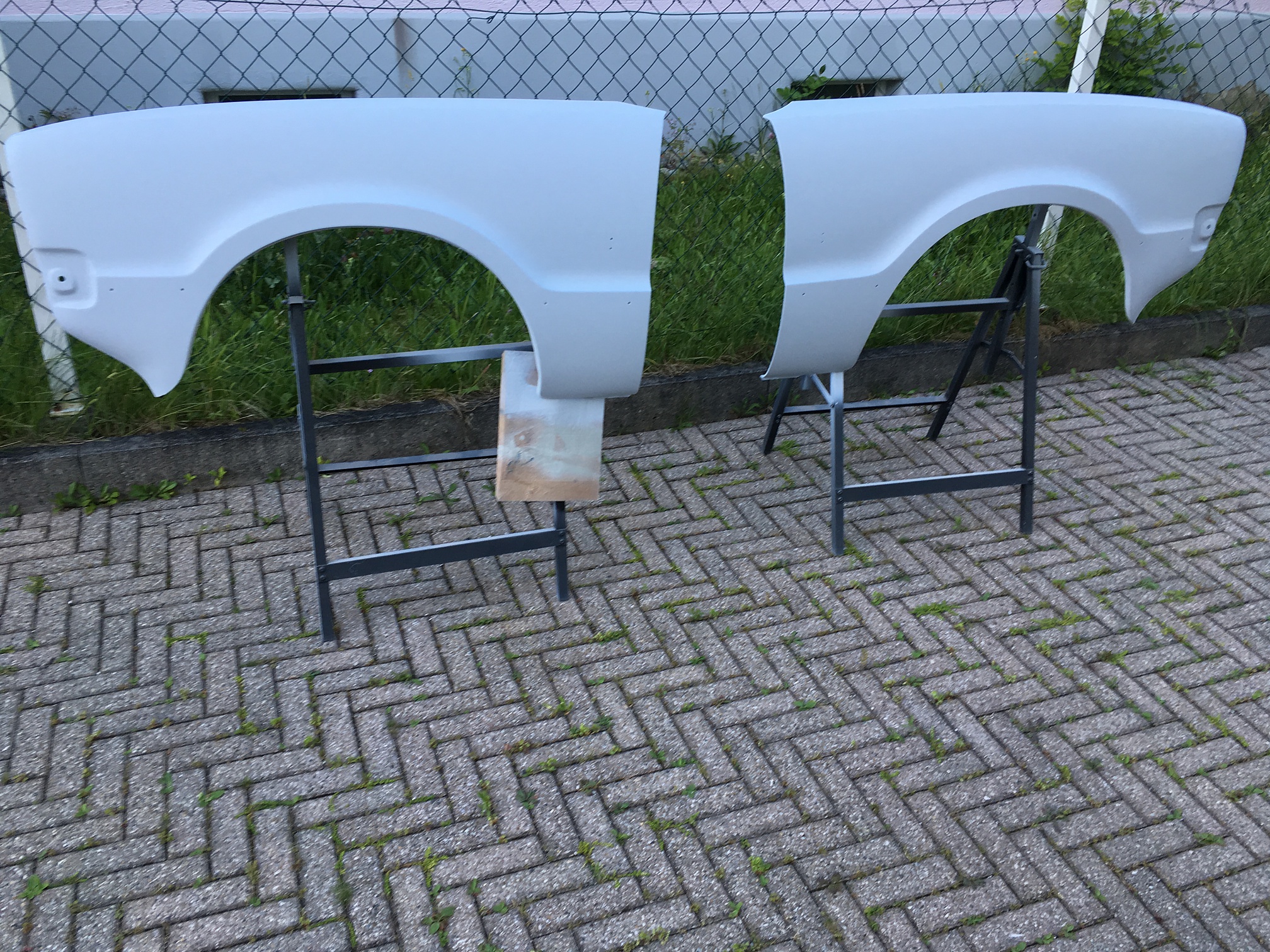

Die letzten 3 Tage mit schleifen verbracht und heute grundiert.
Es musste jede noch so kleine Unebenheit raus. Habe keine Lust später mit einer Wellblechgarage herumzufahren.
Auf den Oldtimertreffen sieht man es leider immer wieder, dass die Karren sehr wellig sind. Gefällt mir überhaupt nicht. Der Lack muss später wie ein Spiegel sein. Dafür ist nun mal eine saubere Vorarbeit nötig.
Also schleifen bis die Finger bluten. Endschliff erfolgt mit 1000er Papier.
Ich glaube die Karre wird besser als sie jemals vom Band lief.

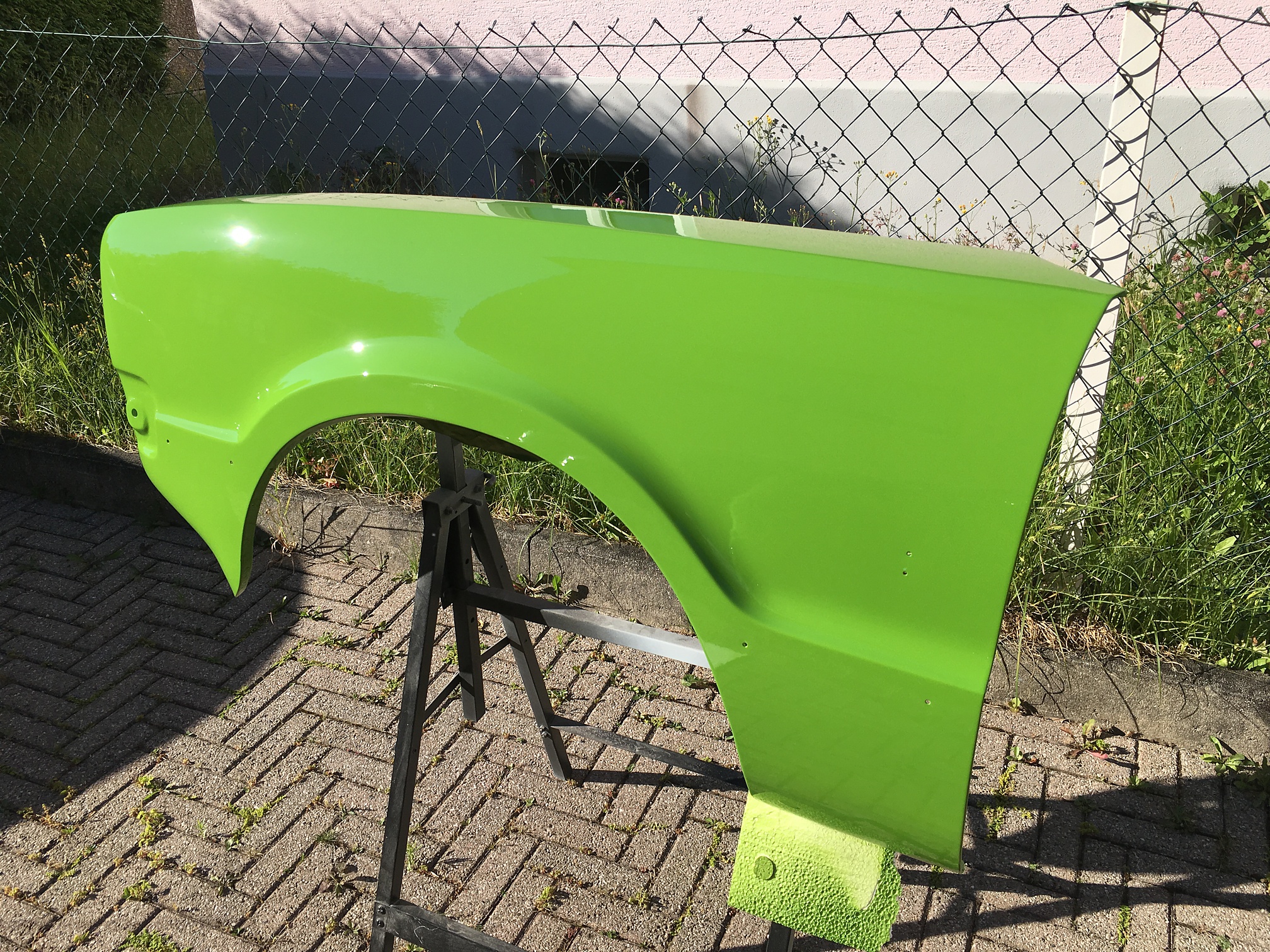

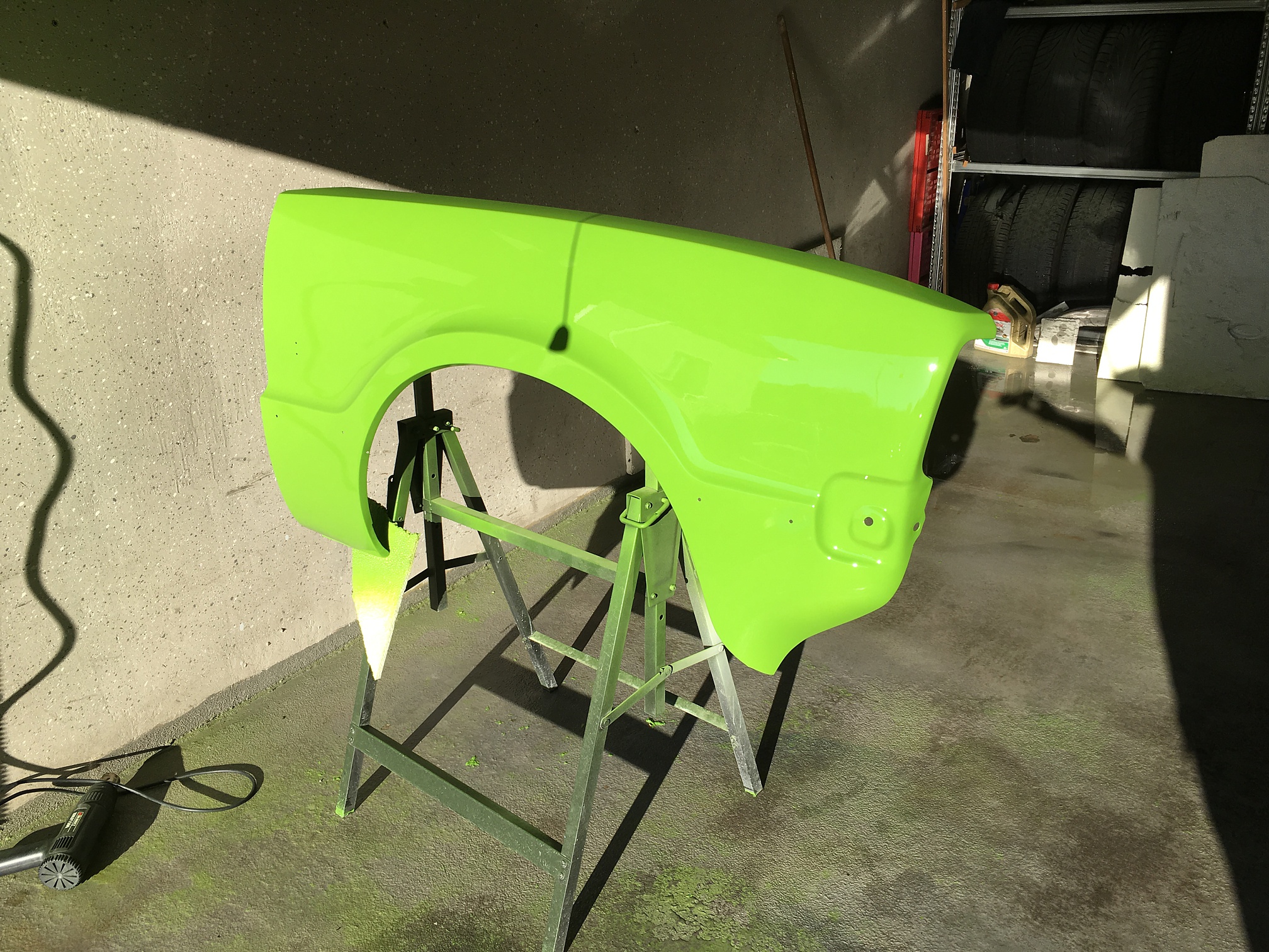

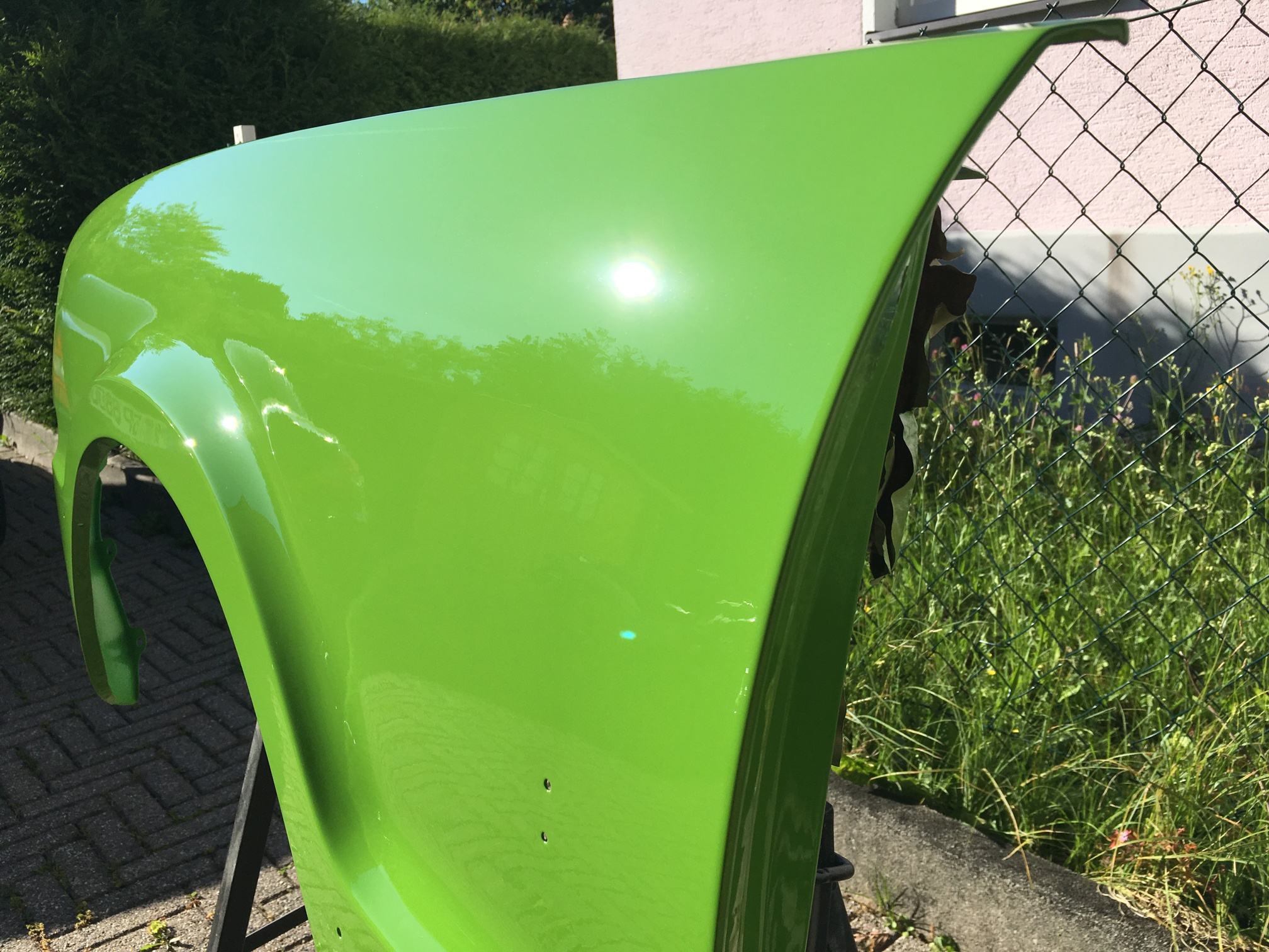

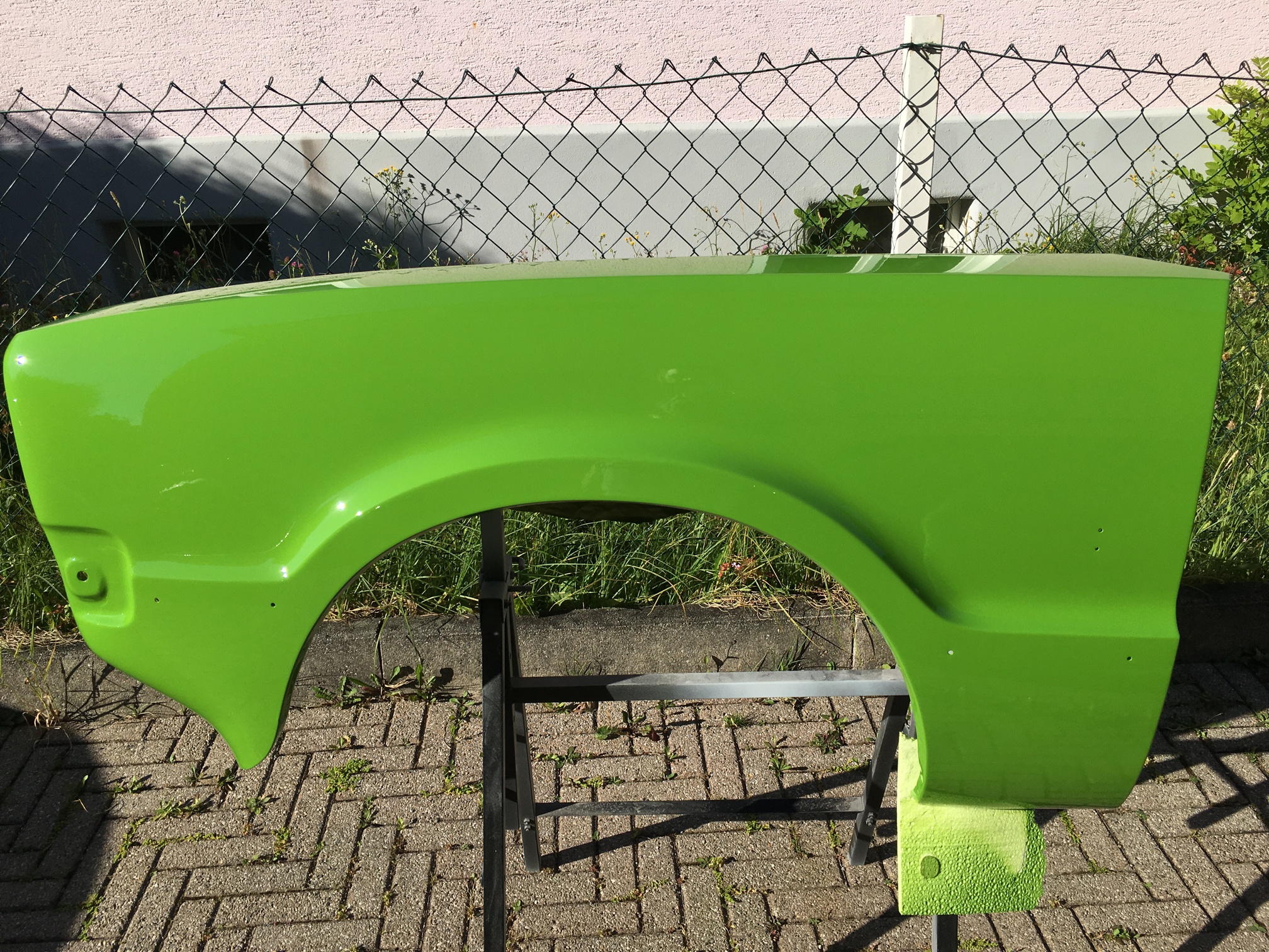

Vorhin die Kotflügel in der Garage gelackt. Erst gekehrt, nass gemacht und los gings.
Wollte es einfach mal ausprobieren. Ergebnis mit der Sata 4000 einfach super. Staub fast null und der Lack sowas von glatt.
Verglichen mit dem Originallack an der Tür ist der wesentlich glatter. Sehr schön anzusehen. Der Standox Lack ist einfach super zu verarbeiten und der Farbtonunterschied ist nicht bemerkbar. Ich freu mich.
