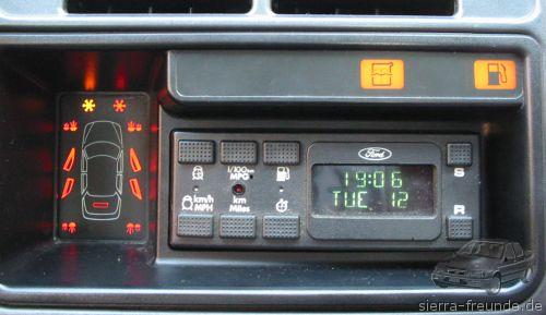

  • Gab es. Die Betriebsanleitung kann ich nur heulend und sabbernd durchblättern. Speziell dieses endgeile Display von oben mit Tür auf und so. Wobei Display ja übertrieben ist, sind einfach Warnlämpchen die in verschiedenen "slots" aufleuchten. Wat'n herrlicher Blödsinn.
    Aufer anneren Seite, Arschlecken. Selber schuld wenn zu blöd zum Türeknallen.
    Hätte das Geraffel sonst über! ;) Nur die Kabelage fehlt!
    Edith sagt:Müßte aber (theoretisch) aus´m Mk2 sein...
  • ...da links.
    Is einfach nur ne Anzeige ob was offen oder defekt ist - ich find´s praktisch.
    Gabs im Ghia.
    Das Mäusekino rechts oben auch.
    Der Bordcomputer rechts unten war nicht überall drin.
  • Geil. Bordcomputer..... warscheinlich ist ein altes Nokia-Handy viel näher an nem Computer als die Uhr dort.... finds trotzdem schick. Die Opelinstrumente sind aber da noch ne ganze Nummer schärfer.
  • Ich finde das Maeusekino mit Auto von oben nur irre. Weil's eben son' Schwachsinn ist. Die offenen Tueren und Klappen sind nix anneres wie Kontakte die entsprechende Birnchen aufleuchten lassen, also exakt das selbe Prinzip wie bei offenen Tueren und Innenraumleuchte. Aber es hat dieses Hasselhoff Feeling. Das Opeldings ist schon wieder was das kaputt gehen kann, und denn kann man nicht fahren.
