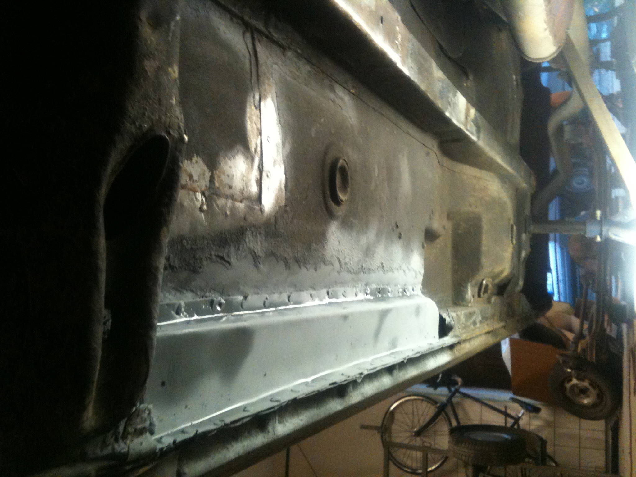

  • Heute Teil 1 des linken Innenschweller an Graastüps Gelbling wieder hergestellt. Vorher noch ein Stück Bodenblech eingschweisst, damit der neue Schweller überhaupt was zum halten hatte. Bald ist fertig.
