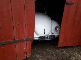

Mein dickes Baby ist nun in der Scheune.
Hab sie heut weiter ausgeräumt...
Sah so groß aus, und dann passt kaum mehr als ein Käfer rein.
