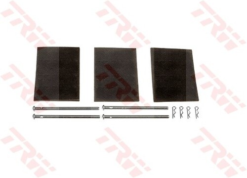

Und hast du die richtigen Einbau-Kit's für die Klötze mit Federn und Blechplatten, oder die komischen Klebe-Lösungen, wie sie jetzt im Umlauf sind??
...und woher??
Monroe-Kram kommt aus der Bucht.
Waren rund 20€/Stange mit Alles und Schaaf.
Machte einen ganz guten Eindruck insgesamt. Rohr ohne erkennbare Naht.
Ob die auch für die Nuss passen???

Einbaukit (Und der Rest der Bremse) kommt von Motomobil.
Stangen mit den Federsplinten und diese Bleche mit den Pfeilen drauf.

...und warum schicken die mir dann die Grütze mit den Aufklebern??
waren doch die großen Sättel?!
Die 2,8i/2,5D Bremse, joar.
War mein erstes Einbaukit für die Bremse.
Was für Aufkleber meinst Du?
Ich hab keinen Vergleich, was da okinol drin sein muss.
Auf einer Seite war bei Ausbau Nix an Blechen und auf der anderen halbmondförmig weggepresst![]()
Die Großen Federn in M/W Form waren nicht dabei.
Es waren aber auch keine verbaut.
Daher erstmal für so richtig befunden.
Wie muss es denn nun?
Alles sehr verwirrend für mich das grad ist![]()
Die M-Federn aus den Standardsätzen passen auch bei den Sätteln für innenbelüftete Scheiben. Ob die auch bei den Sätteln für die großen Bremsbeläge passen, kann ich nicht genau sagen. Ich vermute schon.
ATE Nummer 13.0460-0126.2
Hab ich gerade letztes Wochenende bei eBay gekauft.
die Federn und die Beilagscheiben dürften nicht passen.
Beläge sind ja größer.
Hatte auch nur an die Federn gedacht bei der Vermutung. Aber du wirst Recht haben, der Abstand von dem Loch, in dem man die Feder einhängt, zum Stift wird größer sein.
