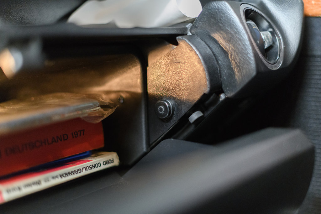

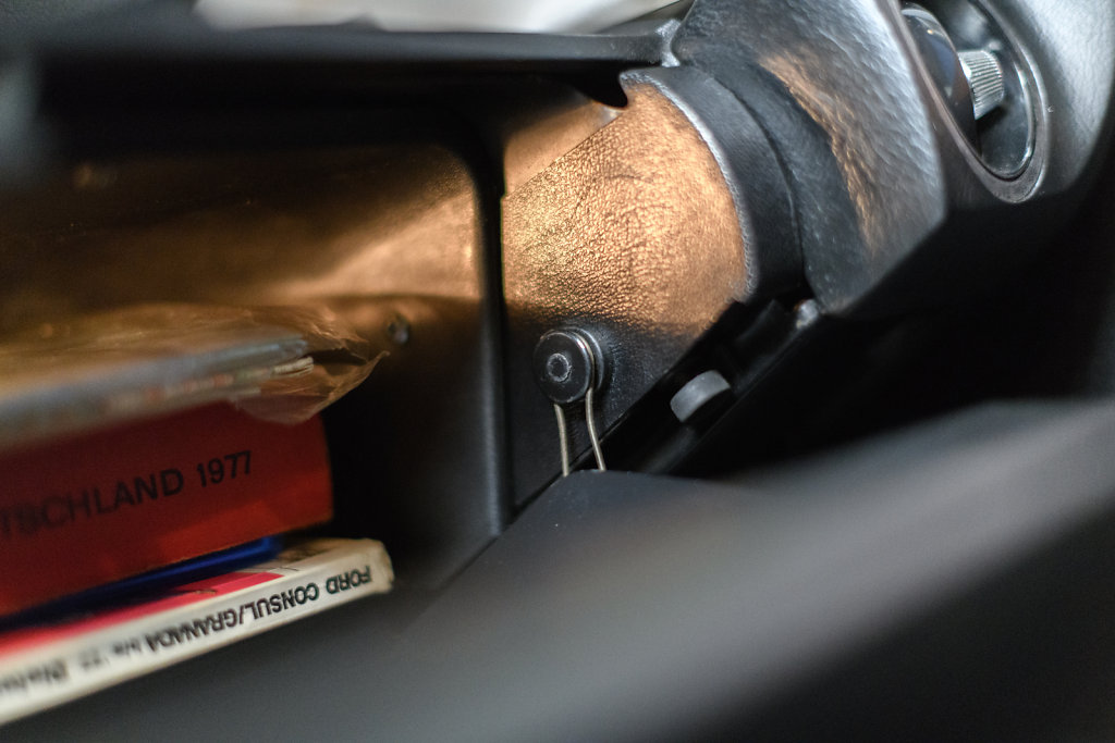

Nach der Heimholung des Blauen erstmal JJs Handschuhfachklammer verbaut.
Vorher:
Nachher:

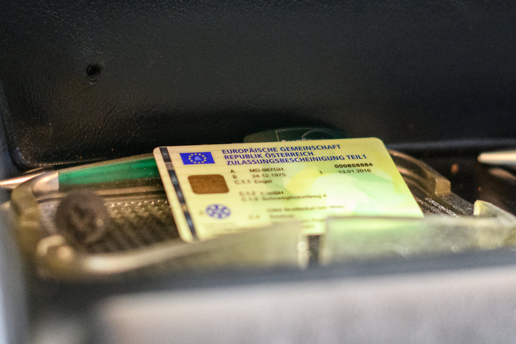

Und so sieht ein neumodischer österreichischer Zulassungsschein aus, wenn er in meinem Granada herumliegt: :D
