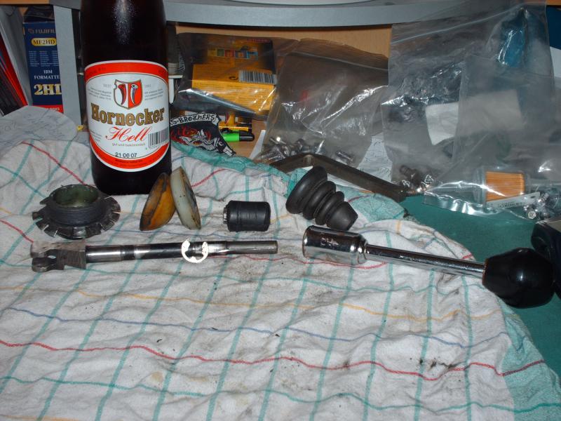

Bilder trotzdem noch:
http://www.pixum.de/members/ra…c047eb8ed30b84ba713ae66a5
Ralf -

Was für einen Clip meinst du? Jetzt wo ich den Knüppel rausgezogen habe, siehts bei mir in dem Loch genauso aus wie auf dem Foto. Da kommt nur diese Stange vom Getriebe und mehr ist da nicht! -
Warte ma 5 min., mach nBild.

Nix Plastik U Klip. Dir fehlt nur die Kugel. Und die machst Du, wie auf Taunus.at.
Oder ich bau Dir die Fragmente aufm Bild nächste Woche zusammen, wird aber teuer. :D
Ausser dem zerbröselten Plastikding ist aufm Bild alles drauf, was dran gehört, ausser dem Schaltsack, der liegt auf meinem Kühlschrank.
Alles klaro! Genau so siehts bei mir auch aus! Hab auch nochmal im Werkstattbuch nachgeschlagen, mir fehlt einfach nur diese dumme Kugel. Ich war heute schon in zwei Baumärkten, die haben solche besch*****en Kugel nicht! In welcher Abteilung habt ihr die gefunden?
Das sind Möbelgriffe, also ne beidseitig abgeflachte weisse Plastikkugel mit nem Loch durch, für die Schraube. Zum Schraubenkopf abdecken is dann so ne Goldapplikation bei, so daß es am Ende von vorn rund ist. Sonst nimm das Plastikgewindeding mit und such was, was da schön reinpasst. Viell. auch mal nach Liebeskugeln bei Beathe kucken. :O

Nick:da gibt es so nen Clip,habe zwar neue noch aber wieder mal :WO?
Werde gleich nen gebr.ausbauen für Foto,bist aber nicht allein in der Unkenntmnis denke ich!(TROSTMODUS)

So,hier Foto,Leutle ich bin zwar verrückt,spinne aber nicht!
Was bitte ist das denn?
http://www.pixum.de/members/ra…06f7fccb950f6038aa69f51ad
Und da an Ort und Stelle!:
http://www.pixum.de/members/ra…0b50ead764a639991341c3cdd

Der Clip auf dem Foto wird übrigens erst ab 76 verwendet, davor wir der Knüppel einfach aufgesteckt!
