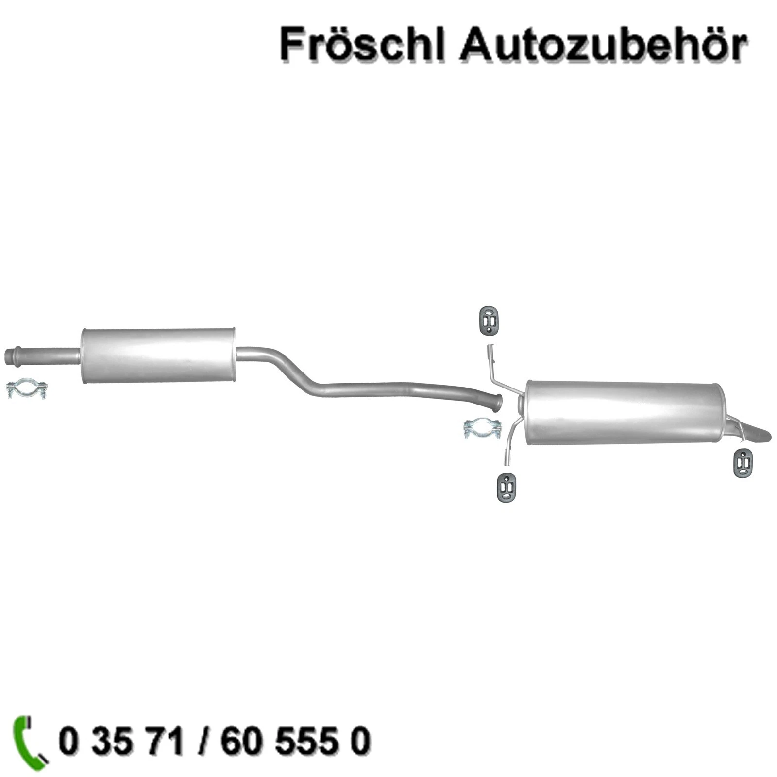

  • Ich glaub du musst noch einen weiteren Topf hinzufügen, das Volumen des Dämpfers bestimmt seine Fähigkeit zur Dämpfung, dann bestimmt noch der Aufbau welche Frequenzen reduziert werden. Oder du suchst nach einem Auto welches ab Werk nur einen Dämpfer hat, weil sonst kein Platz ist. Smart ist so ein Beispiel, aber da könnte der Hubraum unterschied zu groß sein.

    Platz für einen 2. Topf ist sehr schwierig...
    Auf dem Unterboden ist dermaßen viel Zeug verbaut, dass das eine ordentliche Verrenkerei würde. Beim großen Bruder der Karre sind zB 2 Töpfe nebeneinander positioniert, da ist aber auch mehr Platz vorhanden.
