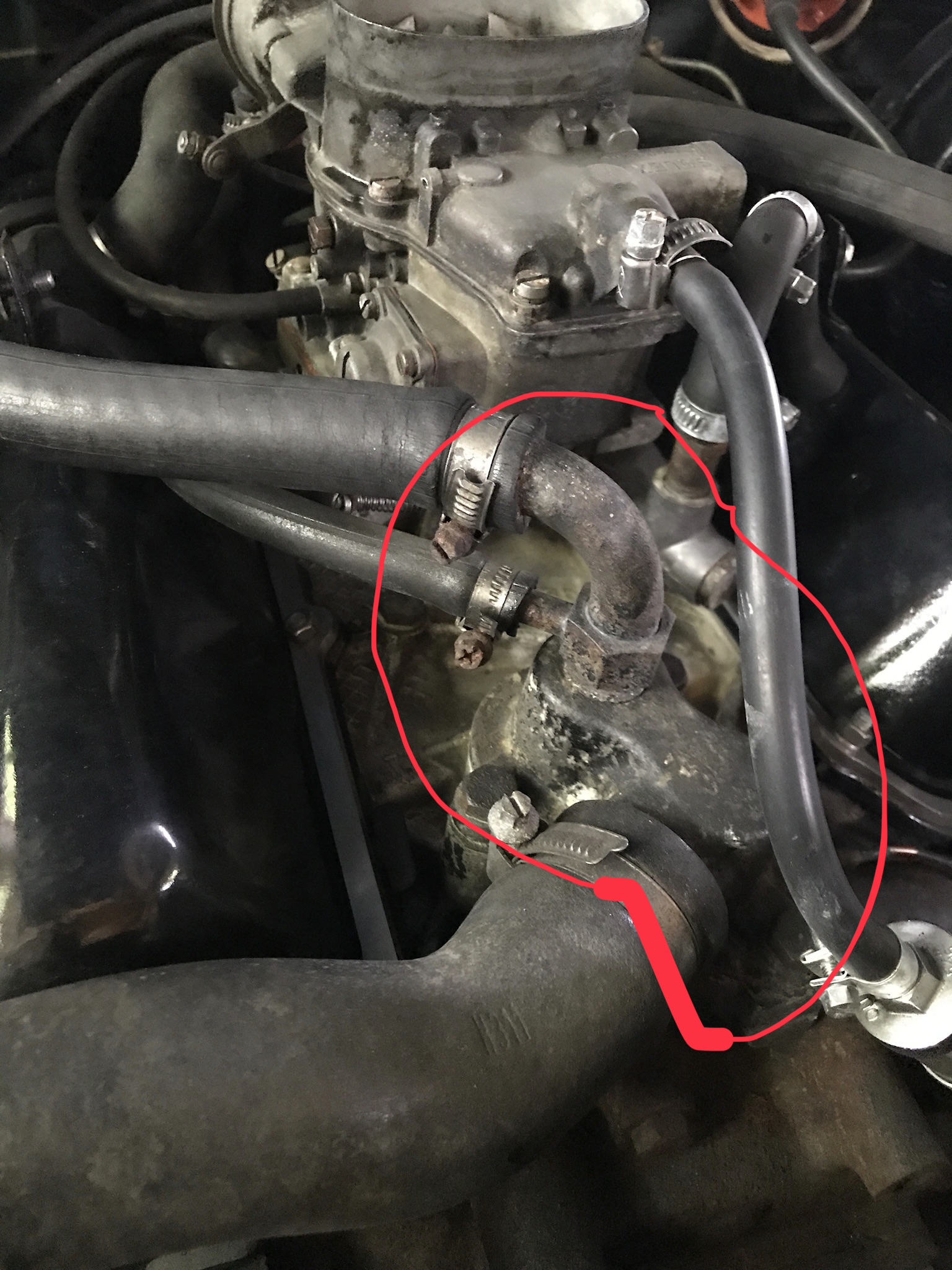

  • Ich suche für meinen Ford 2,3 V6 der oberen Deckel fürs Kühlwasser.
    Ich habe meinen Vergaser auf E-Startautomatik umgebaut und habe nun einen Anschluss zu viel. Ich suche also einen Deckel mit nur einem Anschluss.
    Hab den alten erstmal mit einer Schraube im Schlauch verschlossen aber optisch gefällt mir das nicht wirklich.

  • Tu mal Foto, eigentlich hängt doch der Wasserkreis vom Vergaser im Heizkreislauf.

    Genau deinen montierten Deckel brauche ich, mit einem Anschluss zur Heizung. Die kleine Leitung zum Vergaser brauche ich ja nun nicht mehr…
  • den eingeschraubten Winkelstutzen ohne die kleine Leitung gibts auch einzeln neu bei Liebl, falls das interessiert....

  • Meine Augen sind derart schlecht , ich habe den kleinen Abgang zum Wasserchoke gar nicht gesehen :-(((
    MM hat diesen Deckel ebenfalls in neu lieferbar .....
