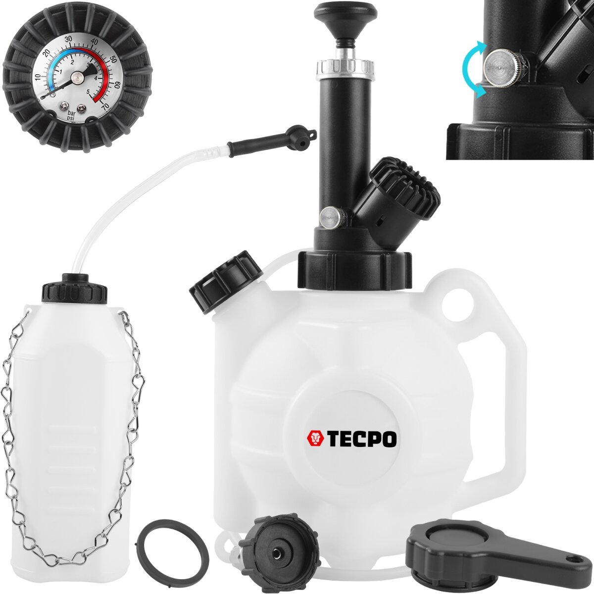

    Was extrem hilft, ist entlüften mit Gerät. Suppe mit Druck in den HBZ pumpen und spätestens nach einem halben Liter ist jegliche Luft raus.
    Gibt es als elektrische Pumpe oder mit Druckluft.
