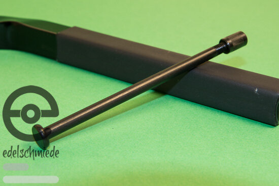

  • Für die alten Opels gibt´s da ein Spezialwerkzeug, da man dort die Schaniere ja nicht wegschrauben kann:
    Spezialwerkzeug Werkzeug: Auszieher Türbolzen, Türbolzenauszieher mit, 37,95 €
    Entdecken Sie jetzt Spezialwerkzeug Werkzeug: Auszieher Türbolzen, Türbolzenauszieher mit Dorn, Opel von edelschmiede bei edelschmiede. ✔ große Auswahl ✔ sc
    www.edelschmiede.com
