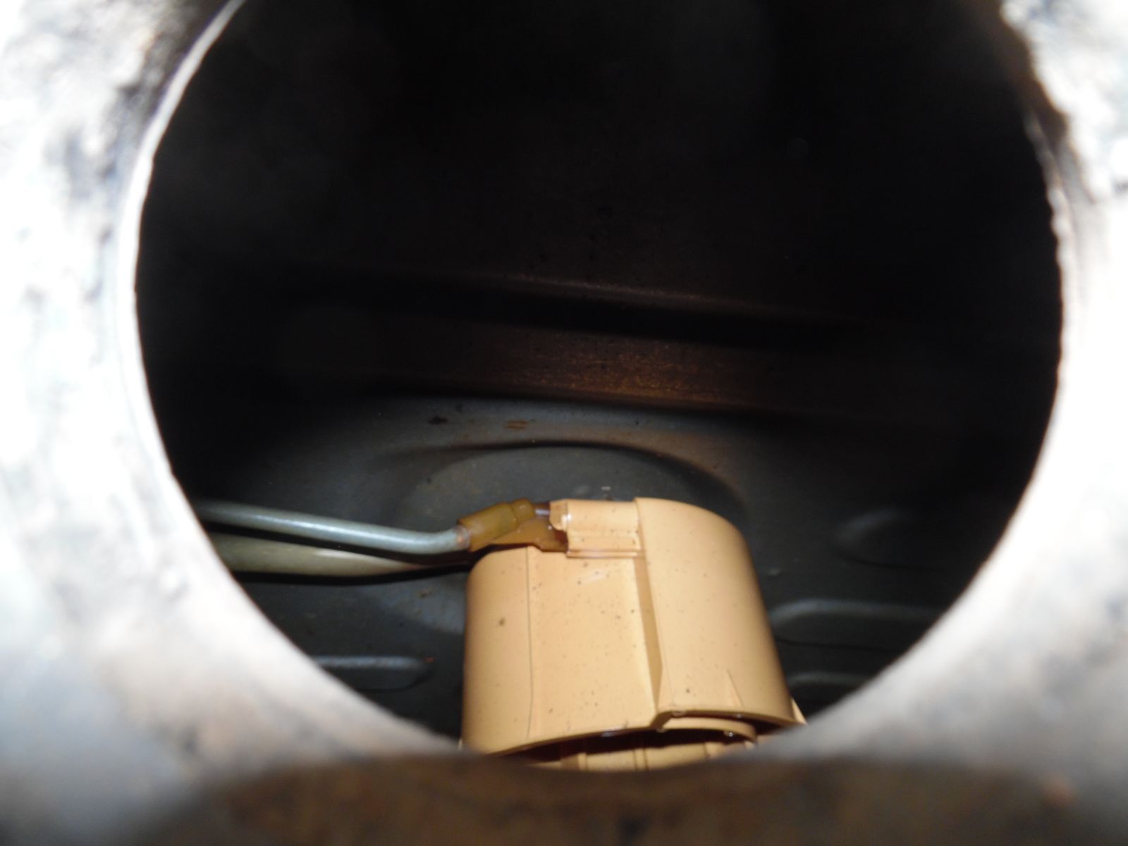

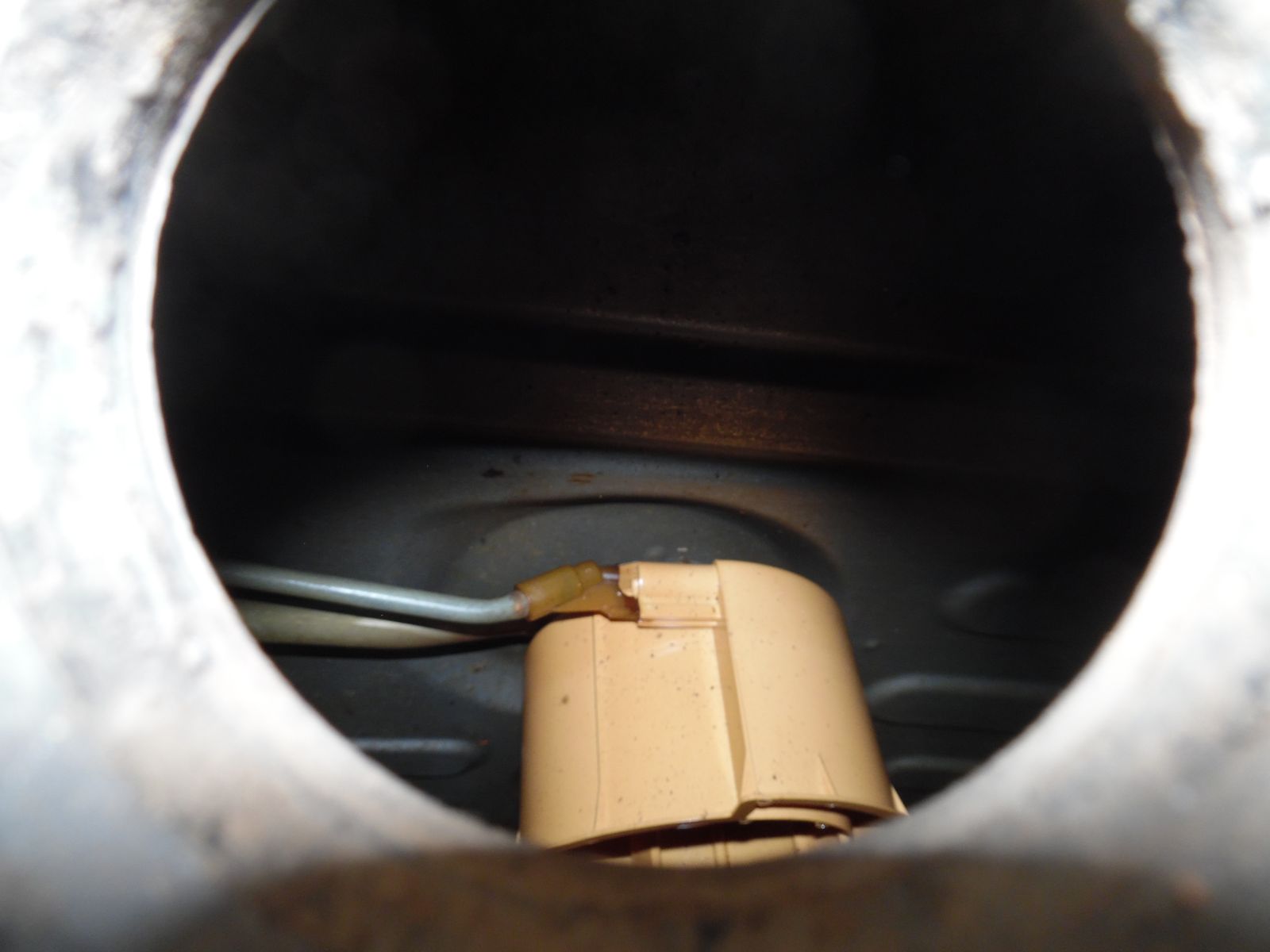

das Schwallblech (wie auch immer das aussieht) einsetzen
Das kannst du in Willis ebaylink gut sehen, so sieht das auch im Granada-i-Tank aus.
Blöd gefragt, könnte man den normalen Vergasertank nicht auf machen, das Schwallblech (wie auch immer das aussieht) einsetzen und den Tank dann wieder zusammen (kleben?) so wie orgiginal?
Wird bestimmt gehen.
Ne E Pumpe brauchst du aber so oder so.
So sieht das von mir selber schlecht und über Kopf fotografiert im Granada III Tank aus:
https://www.hecktrieb.de/hkwcf/attachment/34161-sam-3514-jpg/
