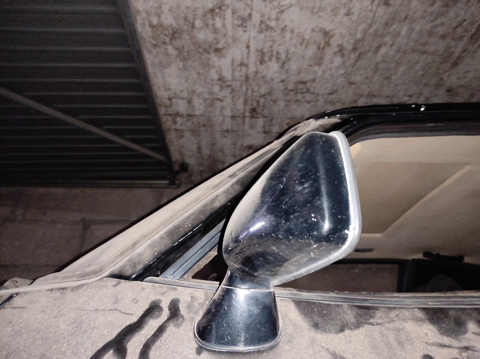

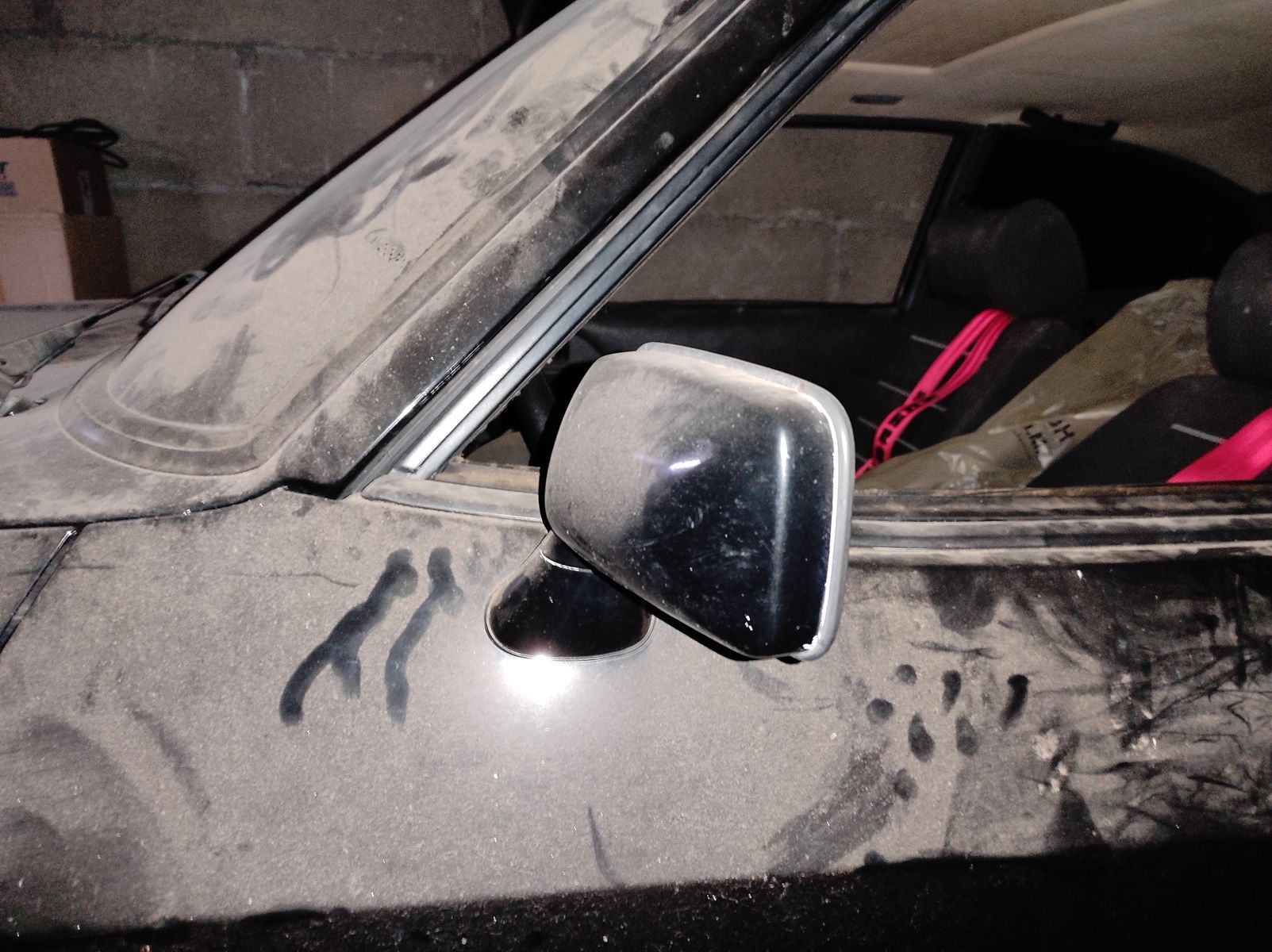

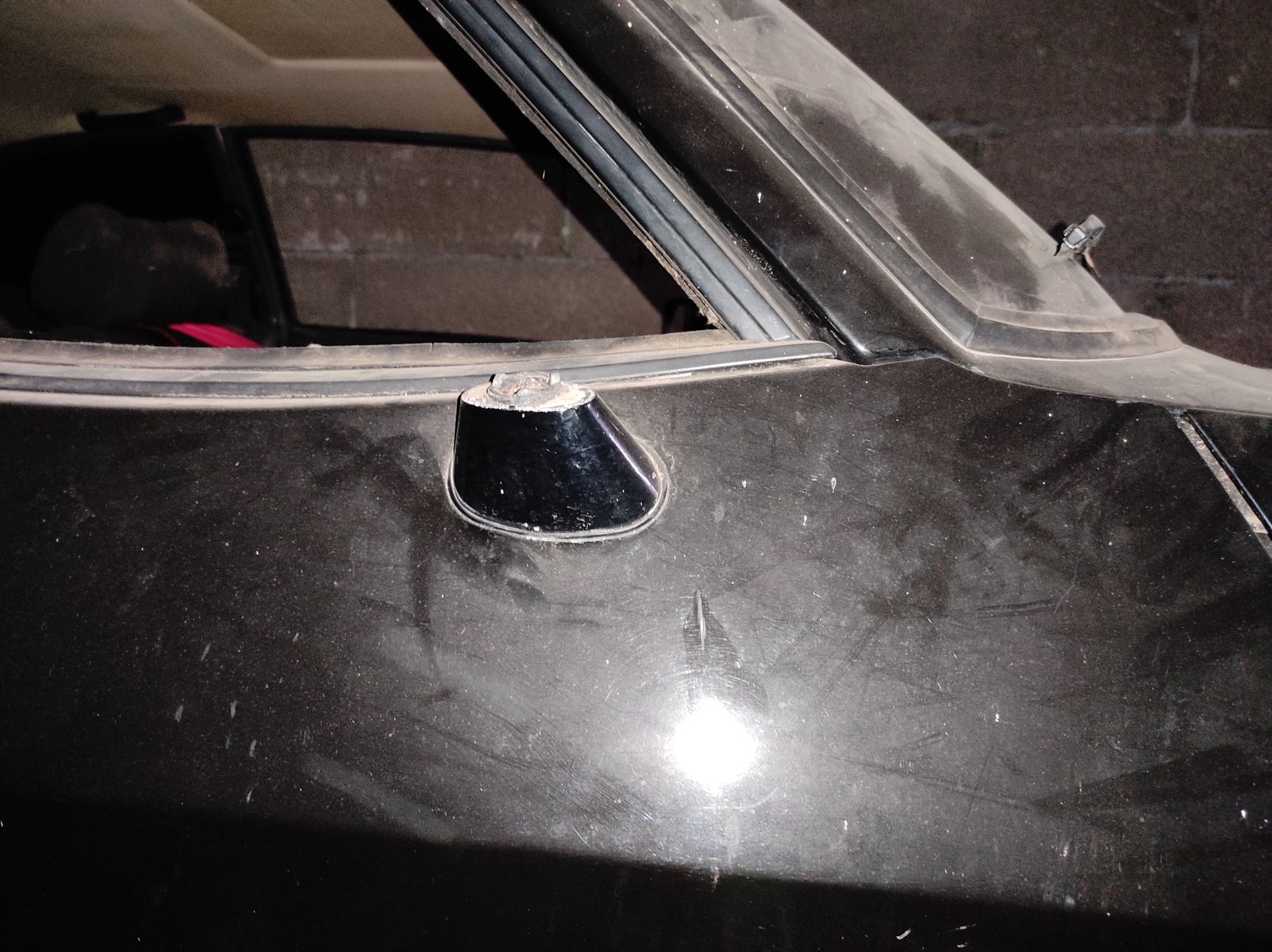

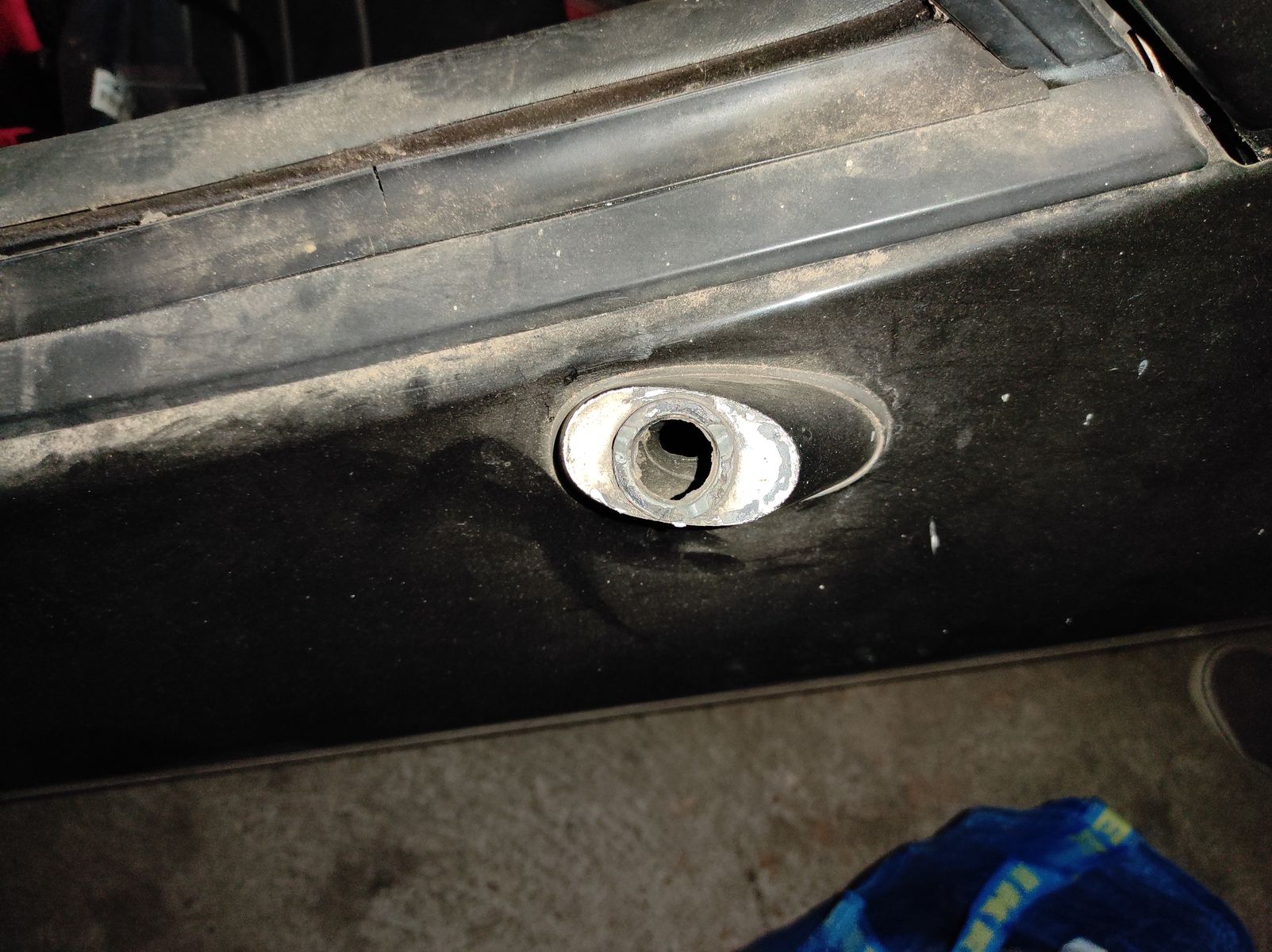

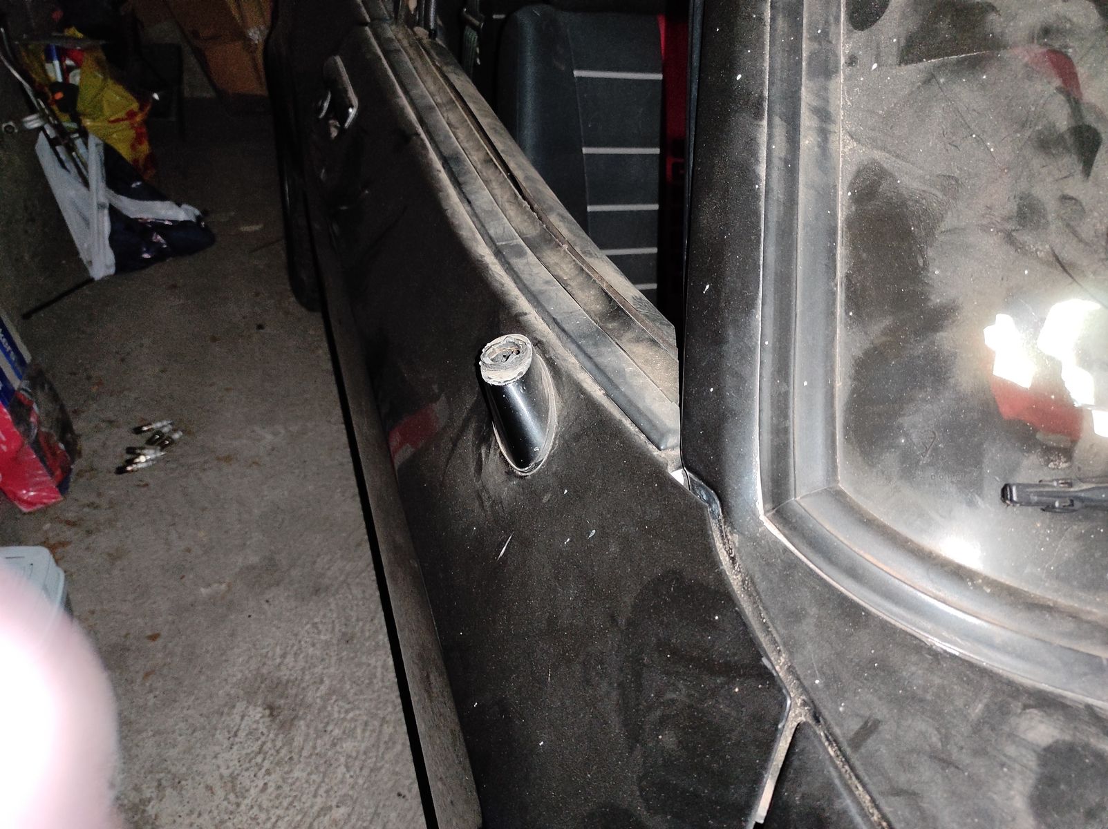

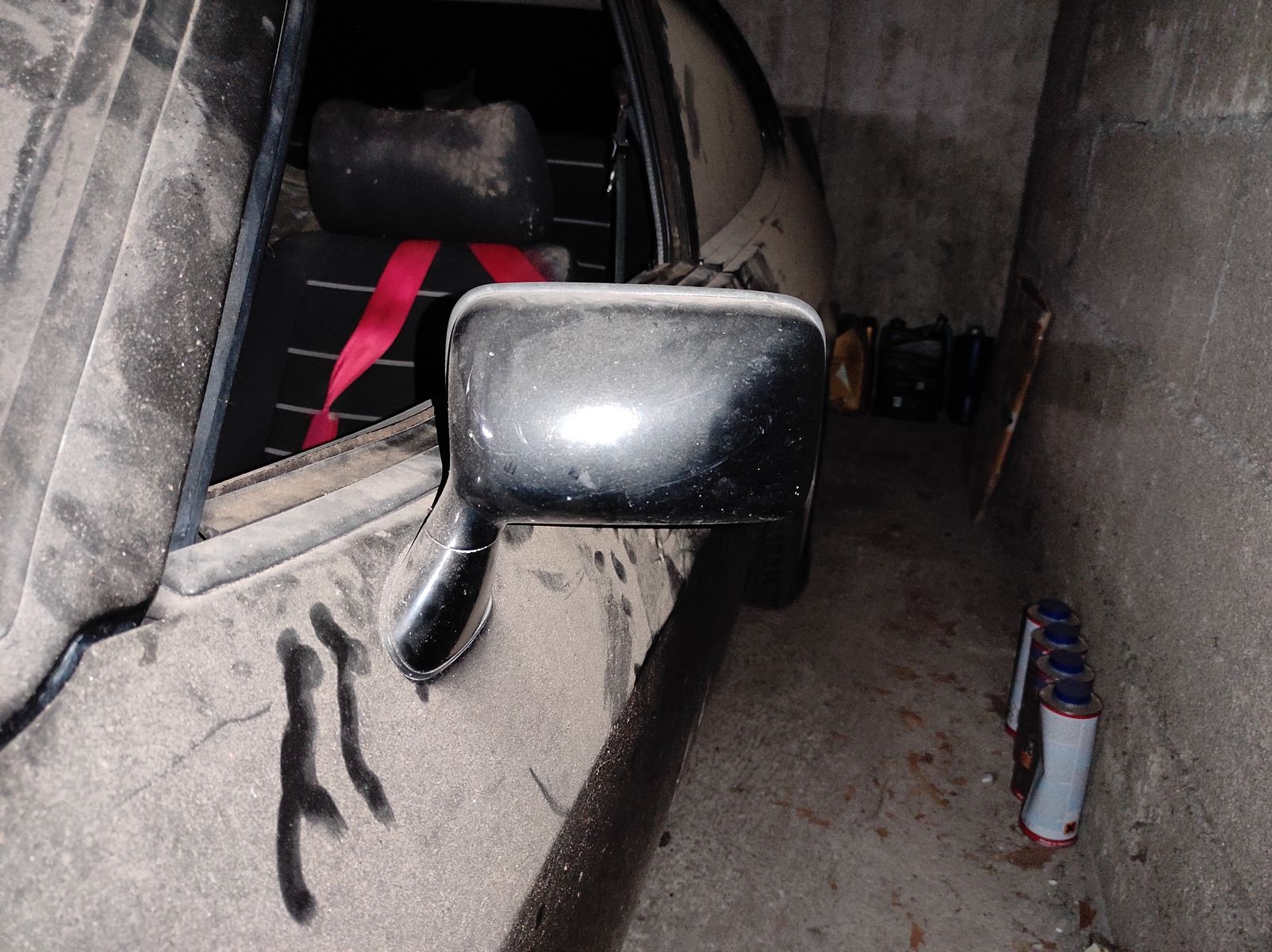

So hab nach langem Suchen die Garage wiedergefunden und mal ein paar Fotos gemacht. Der linke Spiegel ist innenverstellbar, rechts an der Türpappe gibts keinen Versteller. Aber muss da vielleicht trotzdem ein innenverstellbarer dran? Wegen des Fußes mein ich. Und weil symmetrisch einfach besser aussieht. Weil die nicht-verstellbaren immer nur so einen kleinen Fuß haben und so flach und öde sind wie vom Taunus.
Wenn innenverstellbar, hast du n Nupsi Nähe des Aschenbechers
Dann ist er aber elektrisch.
Nope, da ist nichts. Von der Tür geht auch gar kein Kabel ab. Aber wenn man die Optik wie auf der Fahrerseite will, muss man einen innenverstellbaren nehmen, oder?
Ich hab auf der Beifahrerseite ehrlich gesagt, noch nie nen Versteller gesehen.
Da müsste man wahrscheinlich auf der Insel schauen…
Die innenverstellbaren rechts sind elektrisch. Wenn nicht innen verstellbar, dann haben sie auch ne andere Form.
so ist es, gab beides
in der Türpappe ist dann rechts nichts, die Bedienung ist vom Fahrersitz erreichbar unterm Armaturenbrett angesiedelt und dann elektrisch.
Auf der Insel natürlich dann anders rum.
Verbaut man zugunsten der Symmetrie einen rechten Inselspiegel sieht man dann bescheiden. Natürlich kann man auch einen vom Granada 2 nehmen sofern man die passende Kunstoffunterlegplatte für Capri zur Hand hat, diese reguliert die Stellung des Spiegels auf der Türhaut.

Naja, ich brauch schon einen in genau der Optik vom linken. Hab jetzt verstanden ich brauch einen von der Insel und kann dann nicht reinkucken, aber von außen schauts gut aus. Wenn du so einen hast, hätte ich den gerne.

Hilft da wirklich eine Platte? Der Inselspiegel hat von Haus aus einen Bewegungswinkel, der dem Beifahrer beste Sicht ermöglicht. Aber nur dem.
Für Linkslenker war der nie gedacht und entsprechend müsste da ein ziemlicher Keil drunter, damit der auch nur annähernd in den passenden Bereich kommt.
ist es nicht auch so, dass der rechte Spiegel etwas verkleinert? Ich mein wenn schon Spiegel dran und nachrüsten, dann eben den elektrischen. Aber dann funktioniert es, wie es soll.
Wäre jetzt halt ein Versuch. Ich habe das Innenteil schon beschliffen um den Verstellbereich zu vergrößern, hat aber nicht viel gebracht. Eigentlich ist der Spiegel auch „falsch“ angebracht. Der Escort war serienmäßig GL-Ausstattung und hatte links innenverstellbar und rechts den flachen Spiegel. Und der ist weiter hinten montiert. Ist halt alles nicht optimal.
Verdammt, hatte gehofft, das auch durch wegschleifen innen anpassen zu können. Naja, hatte oft genug Autos die keinen rechten Außenspiegel hatten. Geht ja nur um die Optik.
