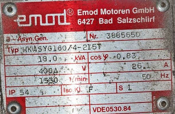

3600rpm
das hängt vermutlich mit den 60Hz Generatoren zusammen. Bei 50Hz bräuchte man 3000rpmEdit sagt genauer hinschauen: Asynchrongenerator!
Dann passt das mit 3600rpm/50Hz

Ich bin auch zuerst über die 3600rpm Benzinmotordrehzahl gestolpert, die würde zu nem zweipoligen Synchrongenerator am 60Hz Netz passen.
Oder zu nem zweipoligen Asynchrongenerator am 50Hz Netz.
Aber ein Blick aufs Schild des Generators klärt auf: Vierpolige Asynchronmaschine, die über ein 2:1 Getriebe am Fordmotor hängt.
Nennbetrieb bei 1530rpm (Fordmotor läuft dann mit 3060rpm), dann gibt sie 26.1A ins Netz ab, bei nem Leistungsfaktor von 0,83 induktiv.
Damit liegen der Arbeitspunkt des Fordmotors und des Generators recht nah beisammen, passt also recht gut.

so wie der Maschinensatz jetzt dasteht, glaub ich nicht, dass das geht. Das ist ein netzgeführter Generator, d.h. er muss am Netz laufen um richtig zu funktionieren. Für den Inselbetrieb bräucht man zusätzlich ne lastunabhängige Festdrehzahlregelung für den Fordmotor, sodass der Generator möglichst genau auf 1500rpm läuft und nicht 1530rpm. Damit man konstant 50hz bekommt. Für das Erregerfeld bräuchts auch paar Tricks, damit die Spannung dann konstant 400v bleibt. Der Generator hat nämlich keine Läuferwicklung wies aussieht. Scheint ein Käfigläufer zu sein.

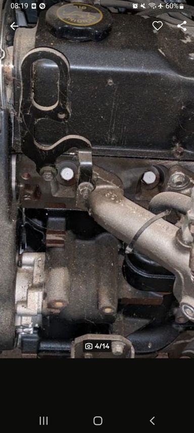

sogar der doppelzünder kopf wie es ihn im mustang am 1991 gab.
1990 war noch einzelzündung
Doppelzünder?
die Stopfen da für 2. Kerze je Zylinder?
Doppelzünder?
Sieht so aus, hab mich auch gewundert. Vllt sind das Köpfe für Gas-Stationärbetrieb.
Ja, der LRG 425 ist entweder für "Natural Gas" (NG, Erdgas) oder für "Liquid Petrol Gas" (LPG, Flüssiggas) ausgelegt. Ob es davon überhaupt eine Benzinvariante gab, ist mir nicht bekannt.
Der VK erwähnt in der Anzeige einen "Tauschmotor mit nur wenigen Betriebsstunden", der Motor könnte also durchaus über Doppelzündung verfügen, auch wenn das Blockheizkraftwerk deutlich älter ist.
