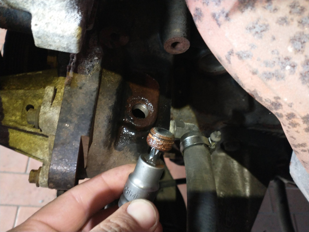

so sieht das aus.
Hi. Ich war gerade mal unten am Parkplatz:
@kalli: danke. Kannst du bitte noch schauen, ob der dicke Schlauch von der Wapu nahe Kühler noch einen Abgang hat? Und wo der dann hingeht?
Kurz vorm kühler geht ein Schlauch zu ausgleichbehälter.
