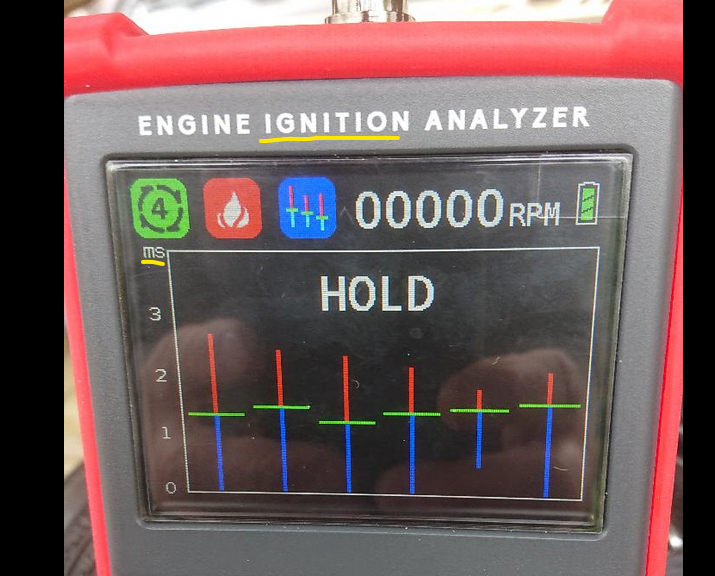

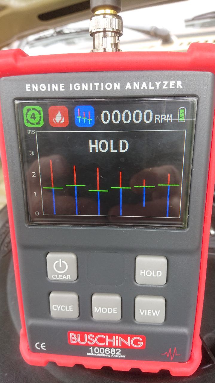

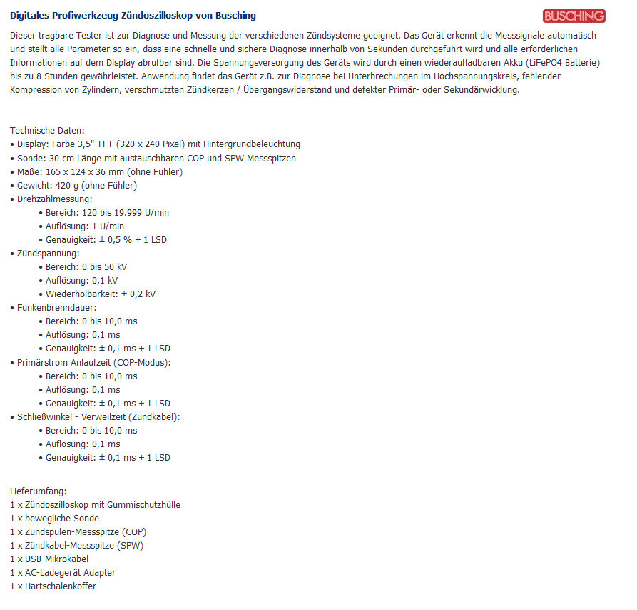

  • woraus ließt du die 14-15bar? als einheit sehe ich da ms. wie rechnet man das um?
    so dies ein köln v6 ist, kann ich mir das kaum vorstellen eher so um 11-12bar
    schön zu sehen ist m.M. schonmal, dass alle retaiv konstant sind.
    Stimmt, ist mir erst bei der Vergrößerung aufgefallen. Müsste Meter/Sekunde sein??
  • Moin,
    Zum einen nennt sich das Gerät Engine IGNITION analyzer (hihi..anal) und zum anderen sagt die Skala links eindeutig "ms",
    was in meiner bescheidenen Auffasung defintiv MilliSekunden bedeutet.
    2,8 - 1,2 Millisekunden Kompressionsdruck ergibt leider wenig Sinn.

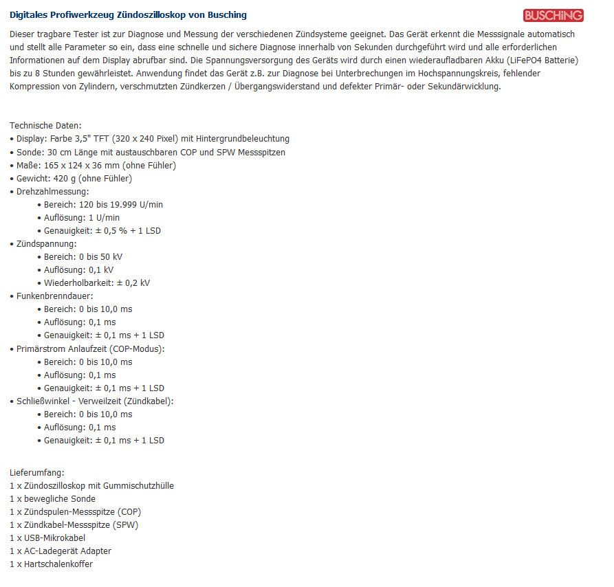

    Da das Gerät ein Busching 100682 Digitales Zündoszilloskop ist, welches folgende Daten erheben kann:
    ...und in deinem Fall auf "Burn Time" eingestellt ist, gehe ich davon aus, dass du dir dort die Funkenbrenndauer der einzelnen Zündkerzen angesehen hast.
    Alles was dein Gerät in ms anzeigen kann ist:
    Funkenbrenndauer, Primärstrom-Anlaufzeit und Schließwinkel-Verweilzeit, ob man daraus die Kompression ermitteln kann, kann ich dir nicht sagen, aber ich bin interessiert.

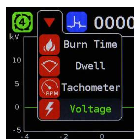

  • Ihr habt natührlich recht. Die Maßeinheit könnte auch KV heißen. Dann wäre auf der Skala nicht die Brenndauer des Funken zu sehen, sondern die Zündspannung. Das ändert aber nichts an dem Kompressionsdiagramm. Dieses Symbol sieht man ja auch.
    Die Zündspannung liegt übrigens bei 7 KV.
    Gruß
  • Die KV - Einstellung ist ja auch quatsch. Es müsste schon eine Druckanzeige sein,Bar. Es reicht vielleicht schon ob alle Zylinder dicht sind.
    Gruß
  • Habe mir gerade das Video angeschaut. Mit meinem Gerät misst mann am Zündkabel jedes einzelnen Zylinders, am Zündkerzenstecker.
    Die oberen und unteren Spitzen sollen die max./min. Brenndauer darstellen. Wenn zu große Unterschiede gibt muss man mit einem richtigen Komressionsprüfer ran.
    Gruß
    Gruß
    So wird ein Schuh draus.
    Hatte ich ja schon geahnt.
    Man könnte ja auch über die Stromaufnahme des Anlassers eine ungefähre Angabe über die Kompression machen.
    Wenn Anlasser bei einem zylinder signifikant weniger Strom zieht, als bei den anderen stimmt bei dem was nicht.
    Danach halt Kompression mechanisch prüfen und evtl druckverlust.
    Also ist der geprüfte Motor in deinem Fall okay?
  • Für mich ist eigentlich nur die Motometer Kratzkarte irgendwie sinnvoll wenn man Kompression sehen will. Alles andere sind nur irgendwelche halbgaren Methoden zum Sparen.
