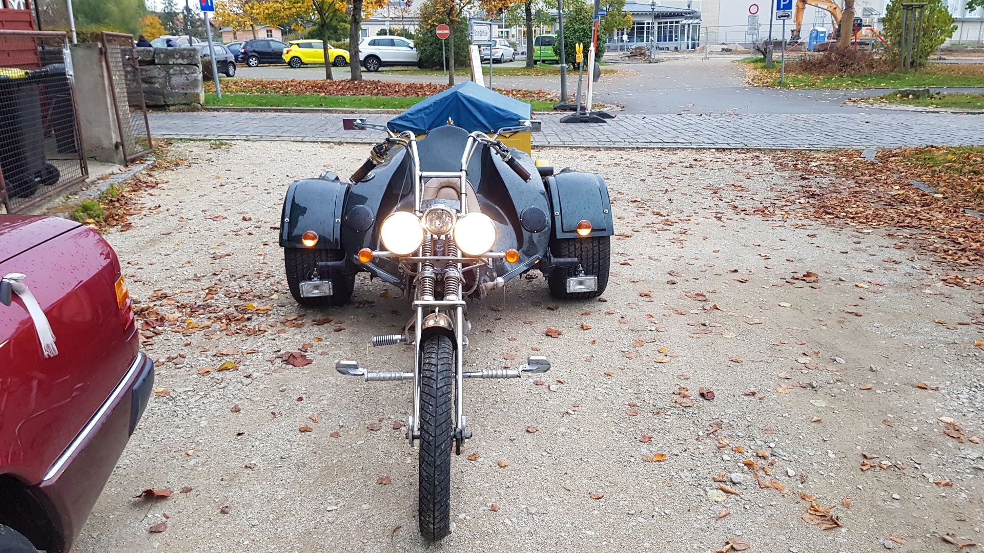

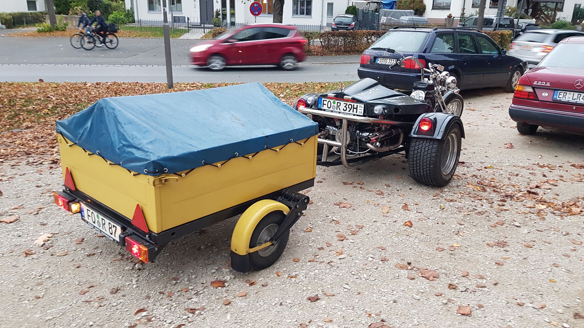

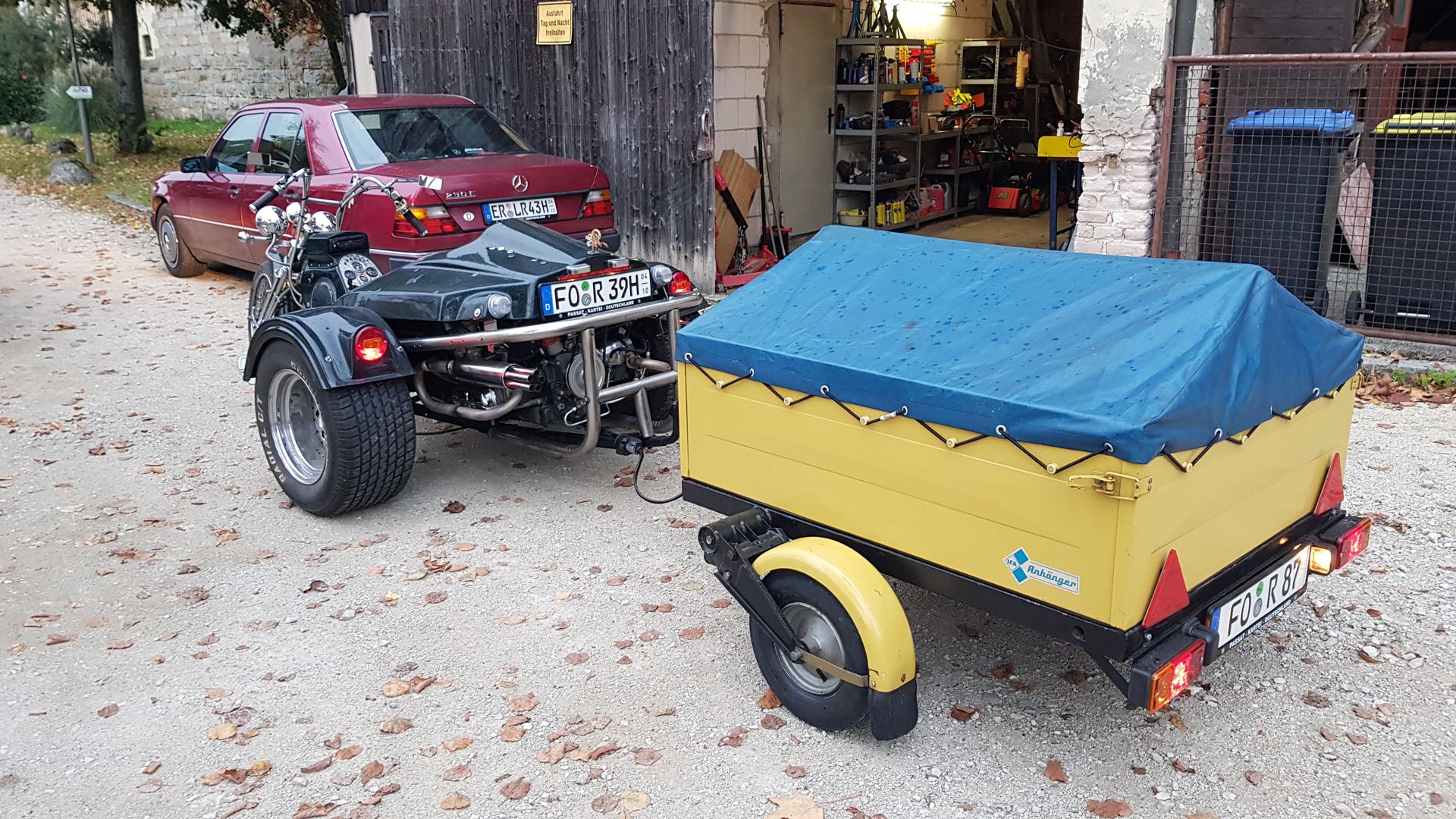

    Hier noch die Bildchen:
    Jetzt bekommt er noch den originalen, festen Deckel mit Liftern und gekürzter Dachreling vom 32b, wird komplett wasserdicht gemacht und mit schwarzen Teppich ausgekleidet dann ist er der perfekte, trockene Kofferkuli für das Trike.
    Der Hänger bleibt in der originalen Farbe, nur der Deckel bekommt die Farbe vom Trike. :klatschDC:
