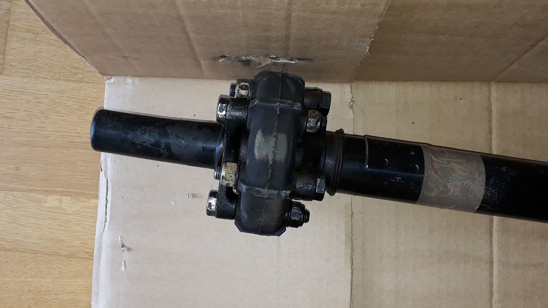

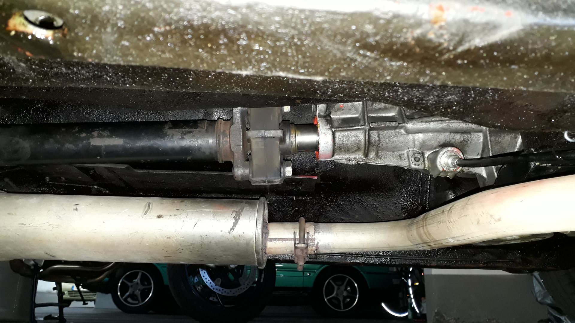

  • Wenn der diesen unsäglichen Puck in der Kardan hat, wovon ich beim IIIer ausgehe, würde ich mir den nochmal ganz genau anschauen. Egal ob der letzte Woche neu reingekommen und schon fünfmal getauscht wurde, oder nicht.
    Schwungscheibe veränderst Du nicht, solange Motor und Getriebe nicht getrennt werden. Das hat deshalb auch keinen Grund auf irgendeine andere Maßnahme zu reagieren. 2ct
    Mein dröhnen im Granada kam von einem festgefressenen Kreuzgelenk in der Kardan. Da habe ich vorher auch sehr viel getauscht, bis mir das wirklich aufgefallen ist.
