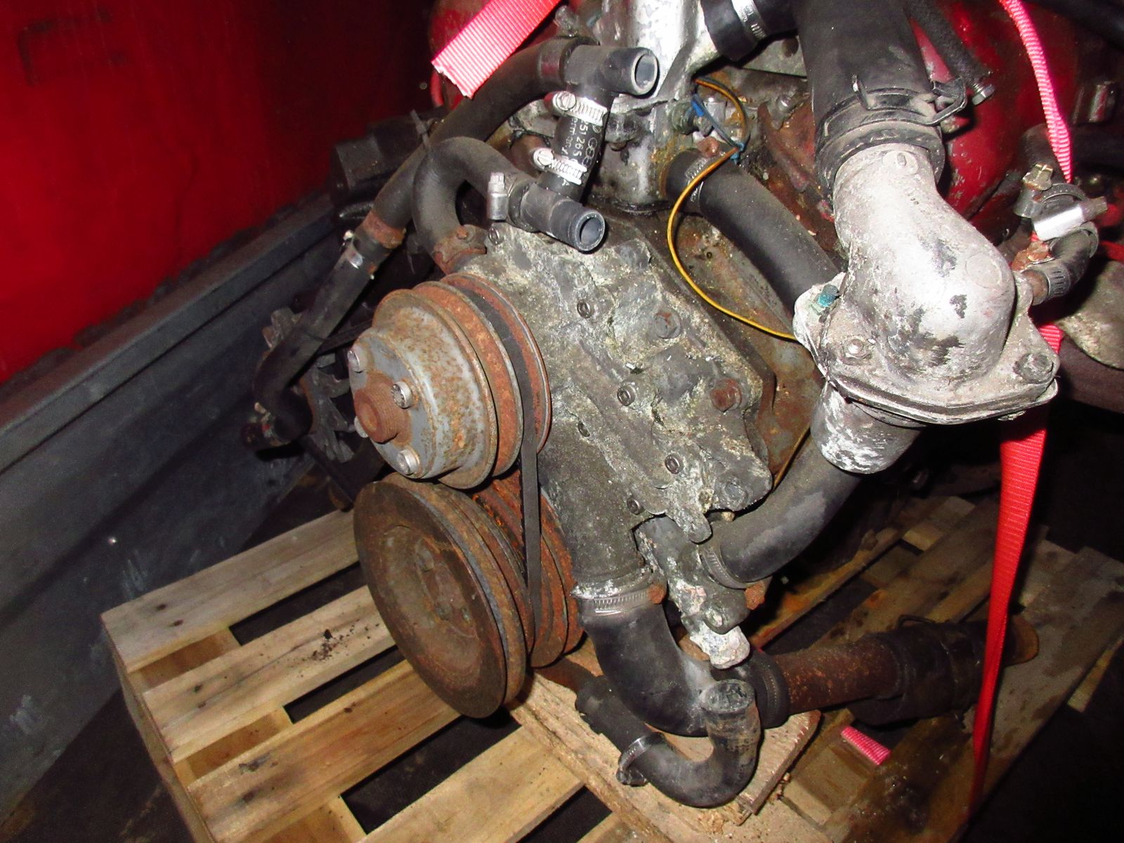

Außer den bisher genannten Indizien erkenne ich oben auf den Bildern auch noch den kleinen Wärmetauscher unter dem Ölfilter.

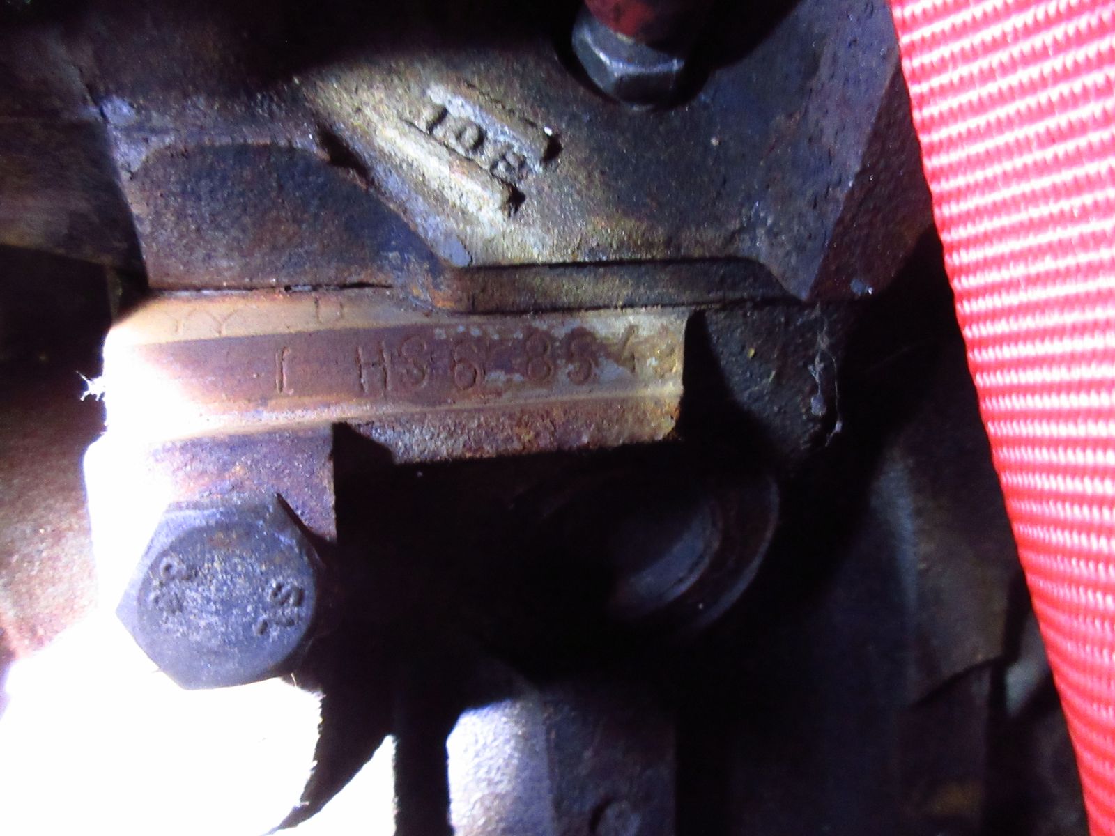

Als erstes kann ich bestätigen, daß die Motorkennbuchstaben YYD lauten. YY muss ich nicht mehr erklären und D steht für Taunus/Cortina ab 1971.
Der Untergrund im Bereich Kennbuchstaben hat die typischen Linien, die beim werkseitigen Fräsen des Motorblocks entstehen. Sieht absolut authentisch aus.
Die eigentliche Motornummer dagegen wirft Fragen auf. Auf den ersten Blick sehe ich HS6 8549, wobei HS als Baujahrcode wahlweise zu früh oder deutlich zu spät für einen YYD-Motor ist. Mit etwas Abstand vor dem H ist ein Strich, der sich mit viel gutem Willen als L (1971) deuten liesse. Dann würde die Nummer LH86 854 lauten, aber dann muss man sich das letzte Zeichen als Sternchen oder "Schatten" denken. In der Lücke zwischen der 6 und der 8 ist ein weiterer "Schatten" zu erahnen.

Der Motor selbst ist grundsätzlich ein Köln. Die Wasserpumpe passt nicht zum YY, sondern stammt wohl vom 2,9. Der Stirndeckel als solcher ist zu flach um unser aller Lieblingsplastezahnrad aufzunehmen. Wurde hier auf Kette umgebaut? Der Kühleranschluss auf der Ansaugbrücke scheint um 180° verdreht und der Schlauch zeigt nach hinten (In Ford Dimensionen gedacht).
Beim YY würde der Stirndeckel den Motorblock überragen. Hier nicht.
Den Öl-Wasser-Wärmetauscher kennen wir vom 2,8. Aber er wird genauso wie der Ölfilter nur geschraubt. Sagt zwar nichts über den Motor, aber ein nettes Gimmick

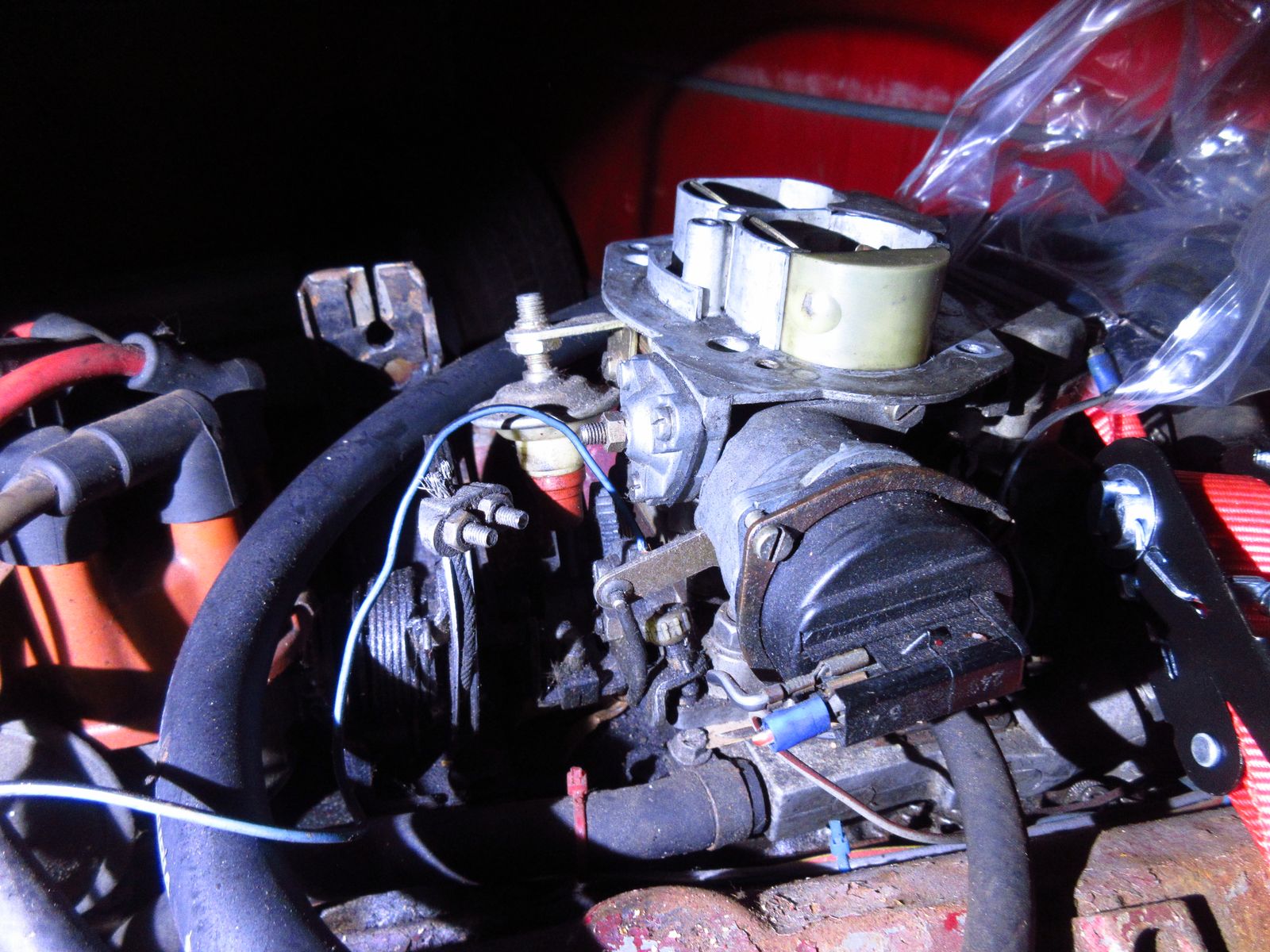

Ein später Solex EEIT mit elektrisch beheizter Startautomatik und Rückschlagdämpfer auf der Leerlaufseite. Im Lufttrichter lässt sich eine eingegossene 28 lesen. Das Blechschild (Fähnchen) ist selbstverständlich nicht vorhanden.

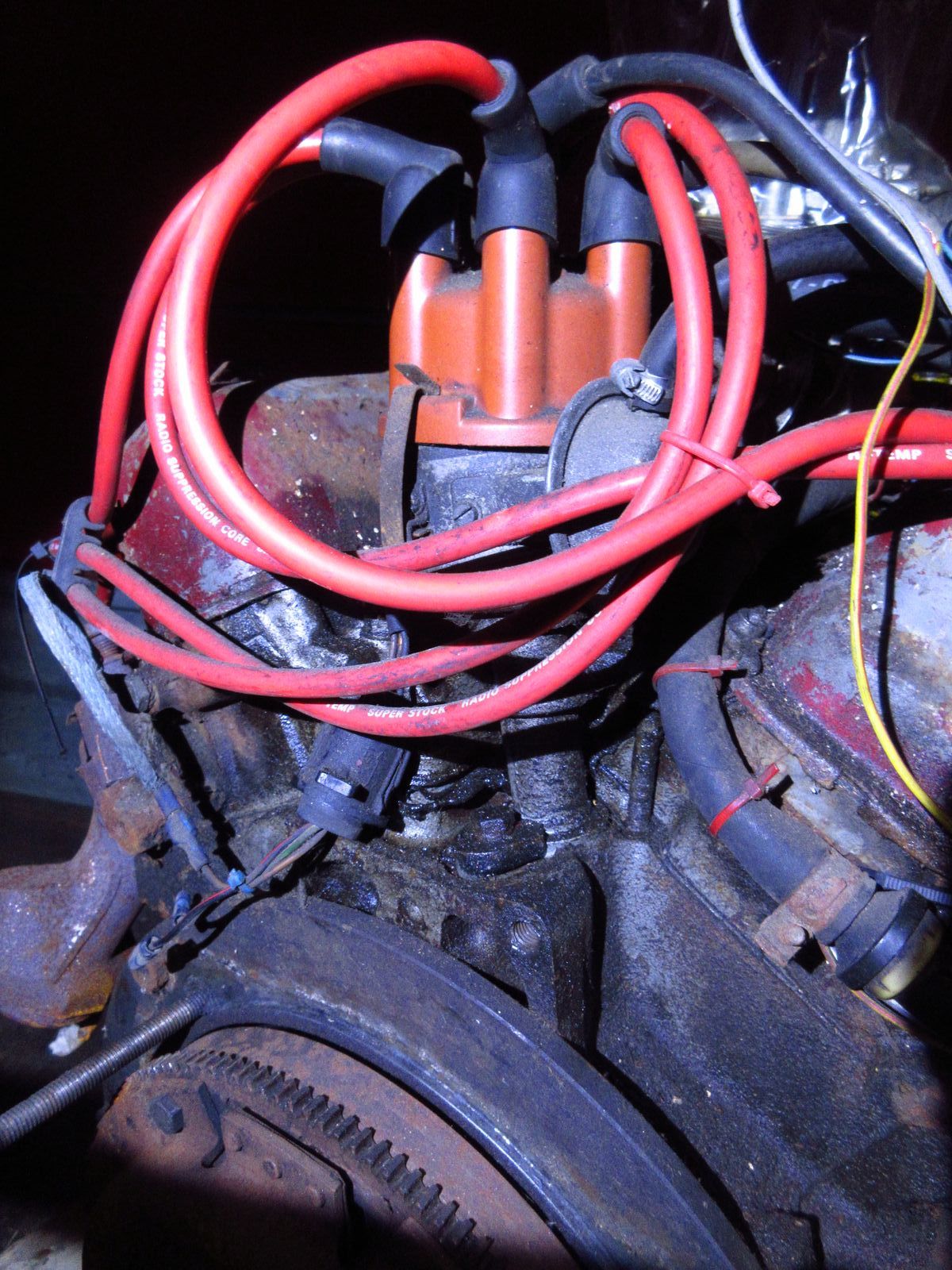

Boschverteiler mit Duraspark. Die große Zündsteuerbox liegt im Karton.

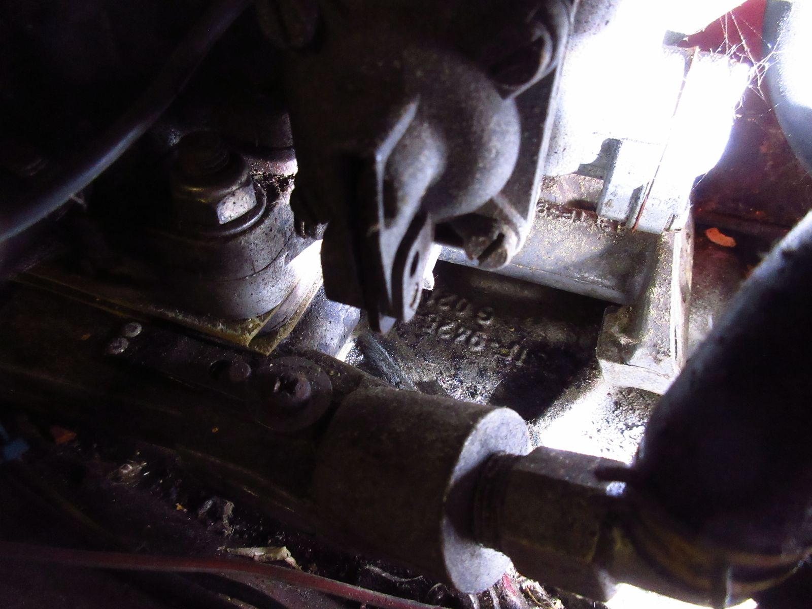

Ansaugbrücke ist eine 79TF-9425- , in Kombination mit dem YY spräche das für einen 2,3/114PS

Sprit wird wohl eher elektrisch gefördert.

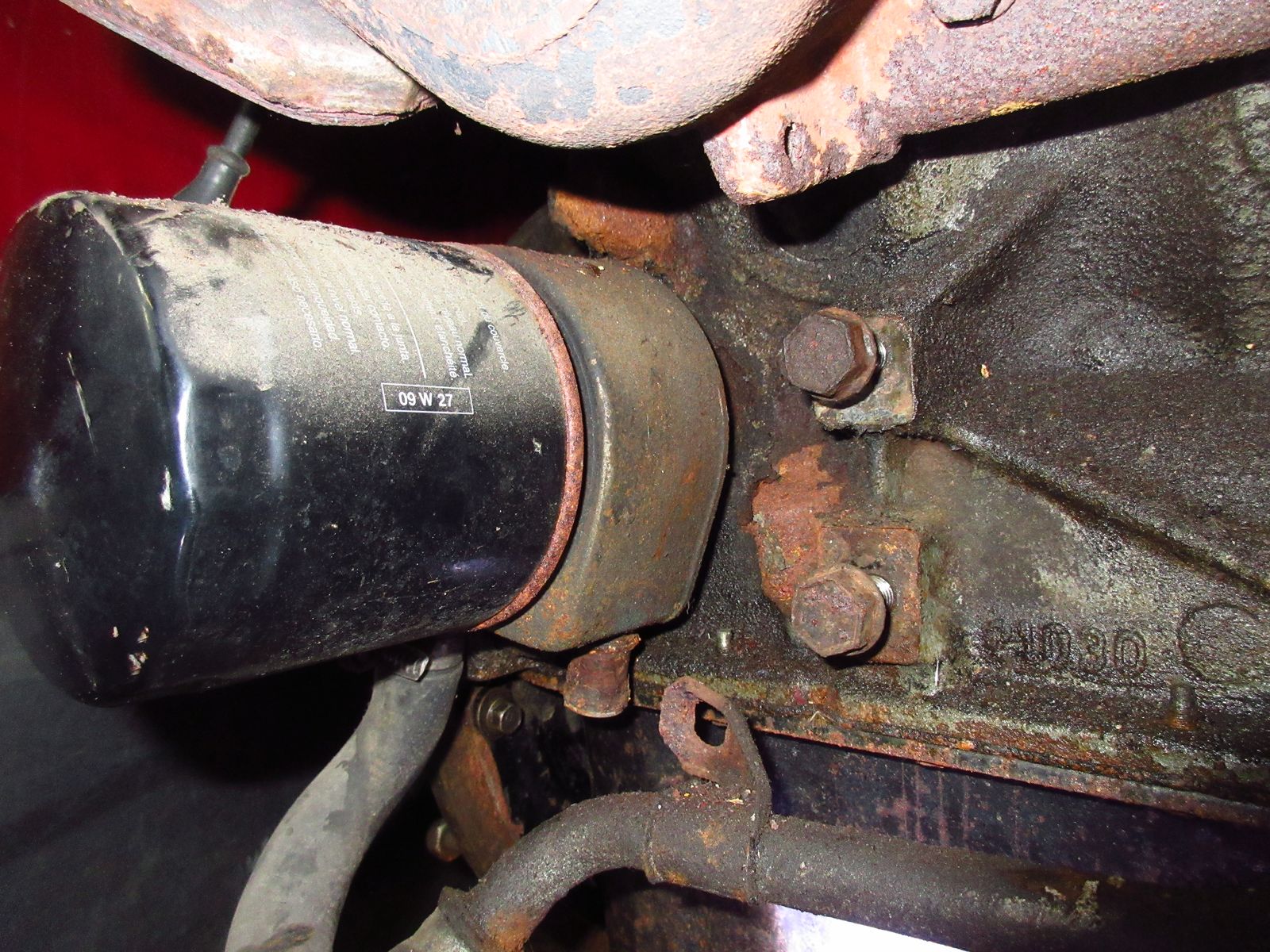

, Stehbolzen eingeschraubt. Wenn ich das damals auch nur annähernd geahnt hätte, wäre die Bildmitte etwas weiter links gewesen und man hätte den Spritpumpenflansch und den Sockel vom Öldruckschalter an diesem echten 2,3/108PS aus meinem 77er Granada besser sehen können. vor allem, weil beides auf dem größeren Bild hierüber nicht vorhanden ist.Der gleiche andere Motor, nur zwei Jahre früher. Oder waren es drei? Egal. Interessant ist die Fläche rechts vom Ölfilter.
Ich habe nur ein Bild vom Ölfilter des hier feilgebotenen Motors gemacht, und nicht von der gesamten Seite. Aber es reicht, zu sehen, daß der Motor aus einem anderen Guss stammt, als der hier gezeigte 2,3/108PS. Ein YYC übrigens.
