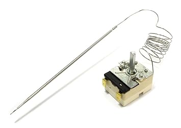

Wo hast du den Fühler des Thermostats eingebaut? Die Dinger von MM haben den ja nur einfach am Kabel rumbaumeln und ich bin mir nicht so sicher, was denn nun die eleganteste Einbaustelle ist. T-Stück im Zulaufschlauch oder extra einen Anschluss in den Kühler löten.....
die meisten haben die t-stück variante.
Verkaufen die immer noch den Scheiß mit der Kapillare?
ich hab "den scheiss mit der kapilare" in beiden autos. funktioniert prima

MM verkaufen den Lüfter mit Thermostat und der nackigen Kapillare. Da ist man etwas ratlos, wo das Ding am besten reingestopft werden muss. -
