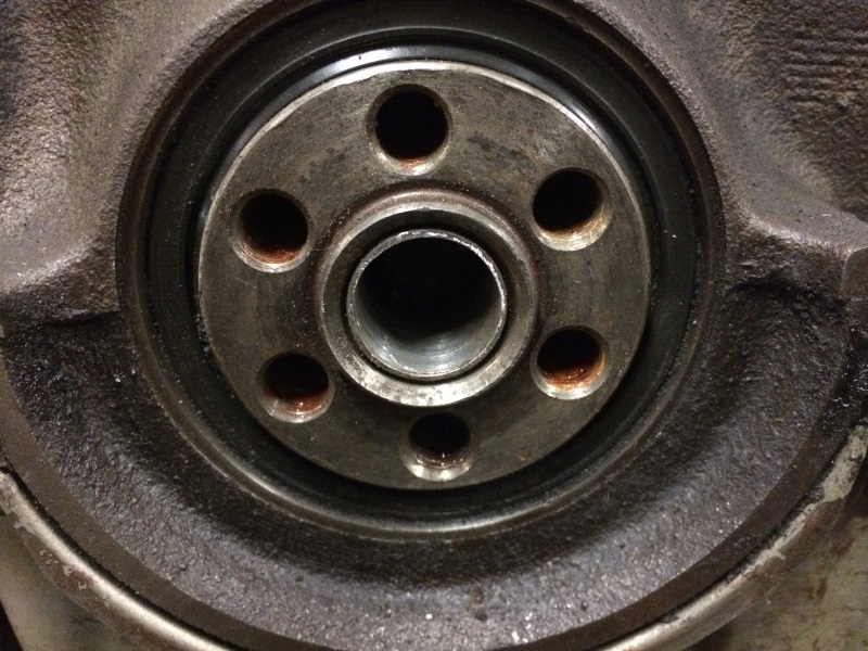

Ich habe:
- einen 2,8 V6 mit 21mm Bohrung in der Kurbelwelle
- kein Pilotlager, da vorher als Automatik im Einsatz
- ein zusammengetüddeltes OHC-T9 Getriebe mit 12,7mm Dorn (hat so im 2,0 V6 gelaufen)
Ich brauche also ein Pilotlager 21mm aussen / 12,7 mm innen.
Die Bronzebuchse von MM ist vorübergehend nicht lieferbar, das Lager auch nicht. Eine Legende besagt, dass es hierfür ein SKF-Lager als Komplettlösung gibt. Aber die Lagernummer hat niemand verraten.
Wo bekomme ich so ein Lager her und wie ist die Bezeichnung? Oder warten auf die nächste Bronzelieferung bei MM?
