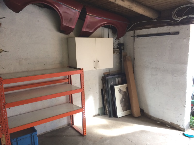

  • Da kann man eins von meinen kleinen Regalen sehen:
    Ist nur ein Reststück vom einem gekürzten Regal und auch nur 1,50 breit, aber das gleiche Steckprinzip.
