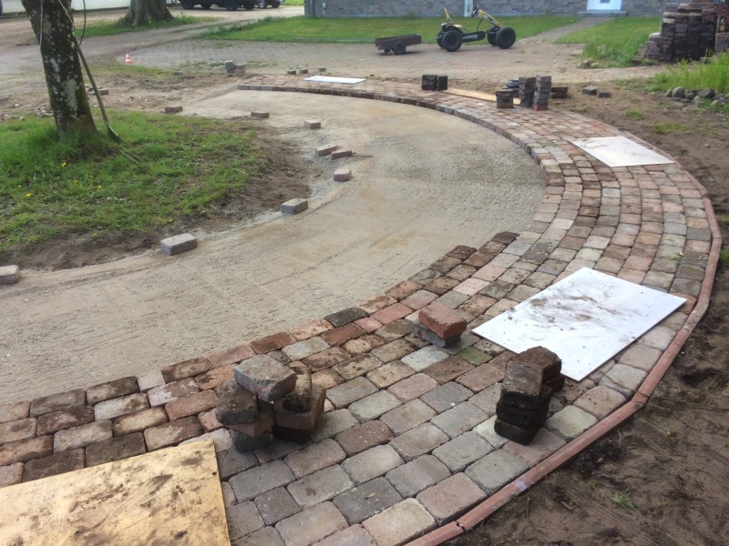

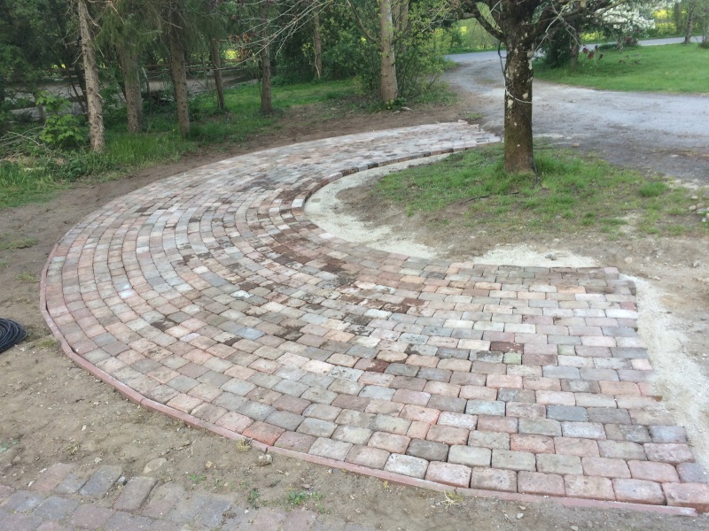

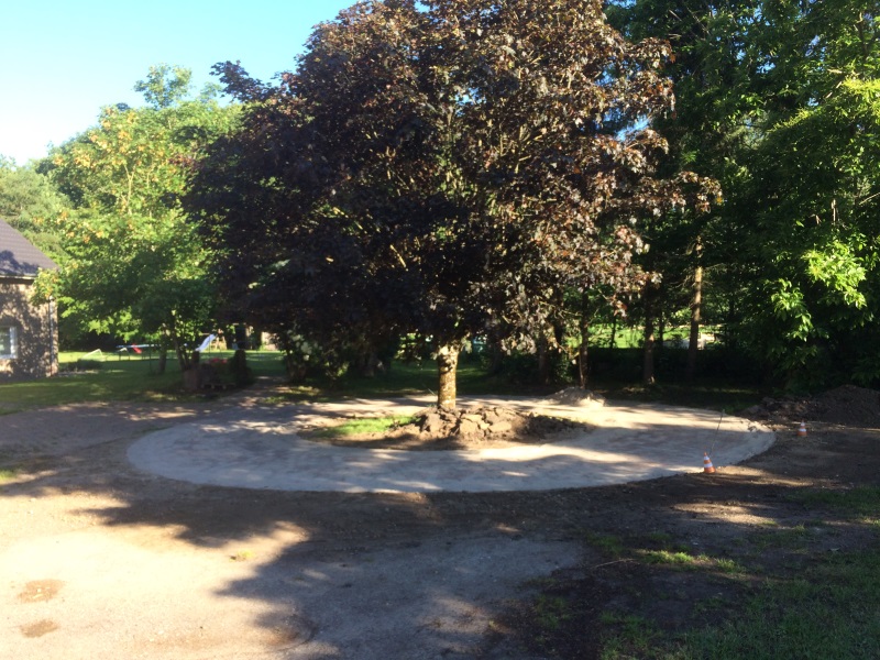

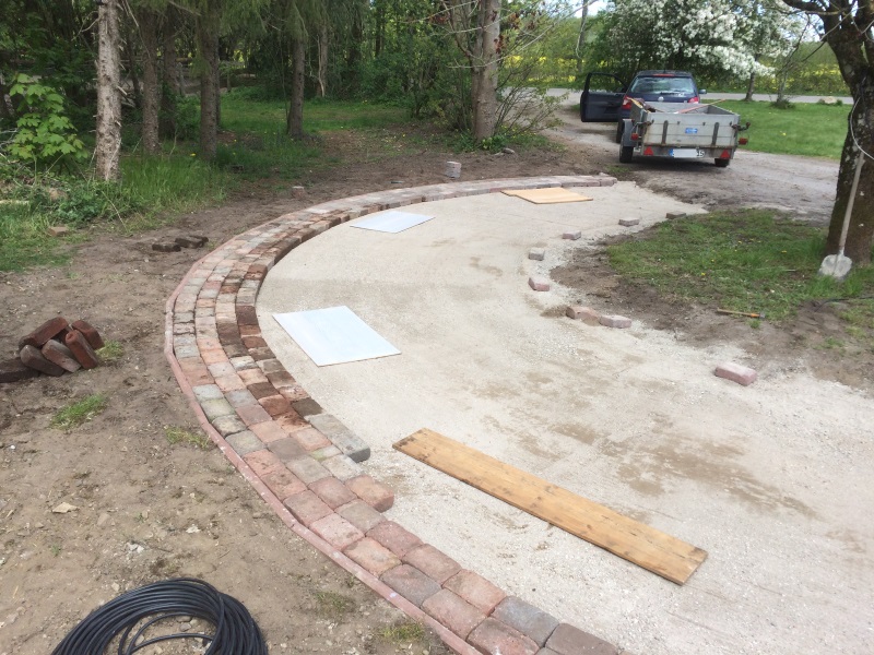

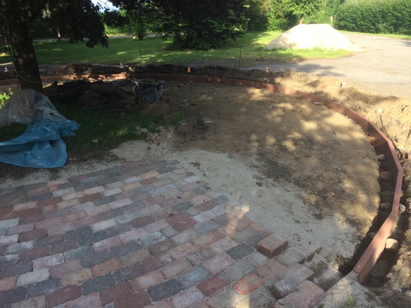

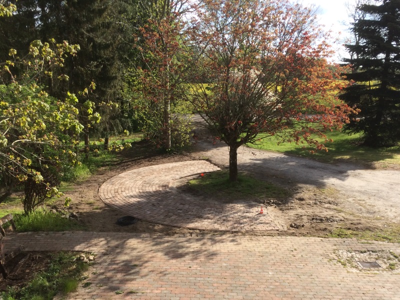

  • So weit so gut. Reicht für die nächsten 2-3 Wochen... Die zweite Hälfte wird etwas schneller gehen.
    Für eine Einmann-Baustelle gar nicht mal so übel. Und fast umsonst... :uglybeer:Untergrund 4 €/t, Randsteine 2€/m
    Auffüllen, Glätten, Rütteln, Abziehen, nochmal Angleichen, nochmal Rütteln, nochmal Abziehen...
    Gestern Mittag lag noch kein einziger Stein, aber wenn man erstmal loslegt, will man ja auch wissen wie es fertig aussieht.
  • Hi *****, ick bin Theoretiker, sicher bastle ich auch ein wenig selber, aber meist lasse ich doch lieber machenmo-do. Wennste Fragen hast gerne:uglybeer:
  • Hoffentlich ist alles gut fest!
    Nicht das beim ersten burnen um den Baum die Brocken fliegen :laugh:
    Aber im Ernst: sieht gut aus!:thumbsup:

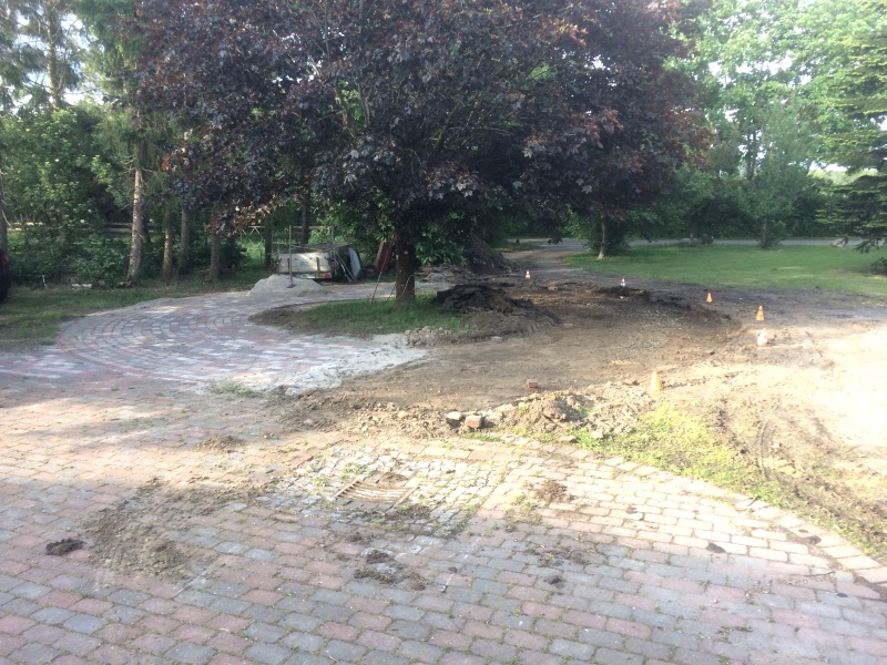

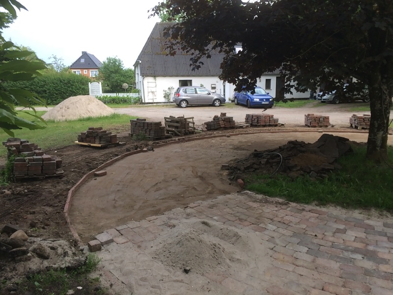

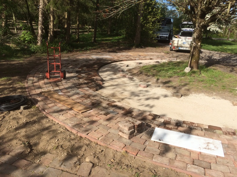

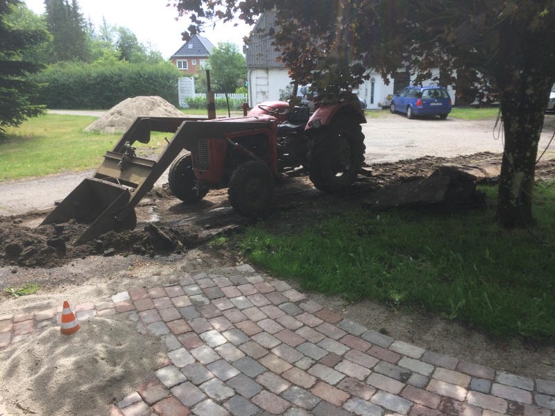

  • Nach ausreichender Erholungspause ging es an den zweiten Teil.
    Auch hier: Ohne das alte Arbeitstier würde ich da immer noch mit der Spitzhacke stehen. 2 Schichten Asphalt, davon war die untere Erdbebensicher. Aus dem Zeug sollten die Profis mal wieder Straßen bauen, fast unkaputtbar.
    Mit der Palettengabel die Steine in Griffweite platziert. Traumhaftes Arbeiten ohne Sackkarre usw.

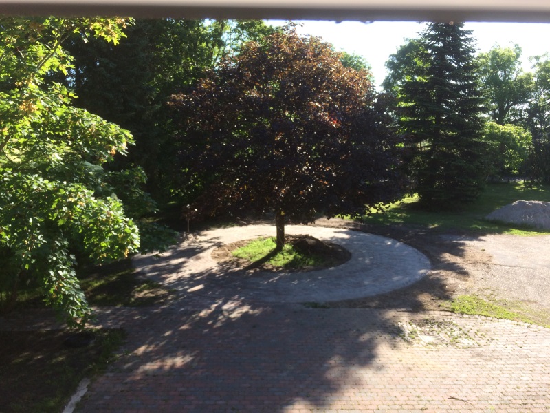

    Und fertig. Ich freu mich jedes Mal, wenn ich ausm Fenster gucke... keine Steinpaletten mehr... und sieht top aus. 6 Tage Arbeit, aber fast keine Kosten. So mag ich das.
    Kommt auf den Bildern nicht so rüber, aber der Baum hat jetzt einen super Auftritt. Soll wohl ein Blut-Ahorn sein.

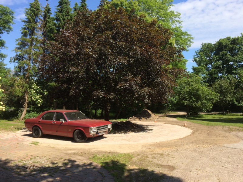

  • Sorry, Nachtrag... hatte auf den Fotos ein Detail vergessen, ist ja Hecktrieb hier. :stupid:
    Video muss noch warten wegen Sand in den Fugen und Randbefestigung und so, aber es juckt schon im rechten Fuß. :se:
  • schlecht gephotoshoppt :biggrin
    Ja das Bild hat ne komische Unschärfe. Die Kamera in meinem Telefon findet in letzter Zeit den Fokus nicht immer.
    Zur Größe: 12,5 m sind ja schon ganz ordentlich, aber ich werde aussenrum noch Rasengittersteine setzen wo kein befestigter Boden ist. Das rechte Hinterrad wär beim Kreise drehen auf jeden Fall ausserhalb. :wave:

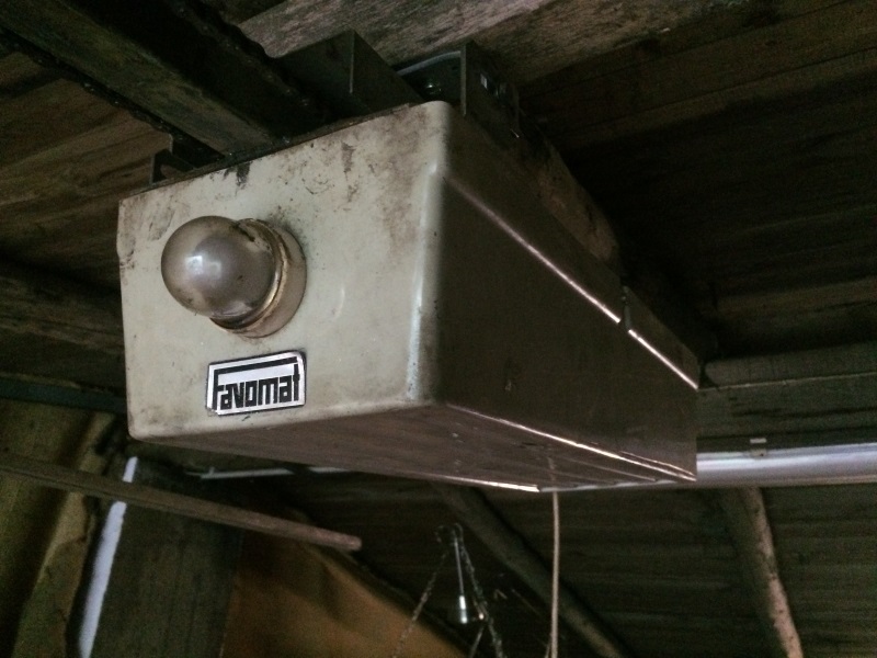

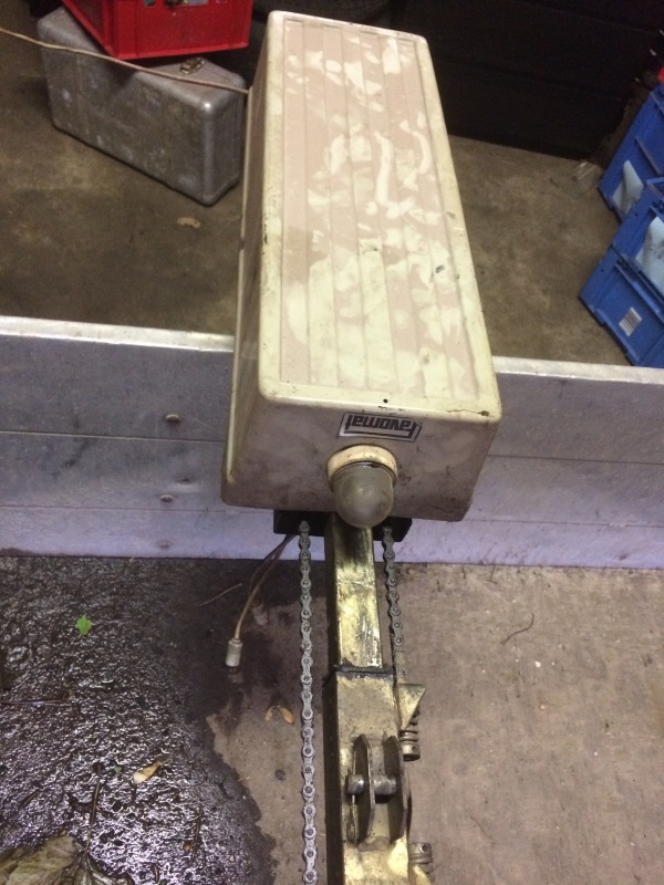

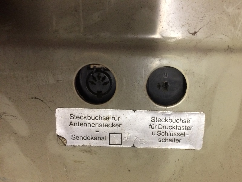

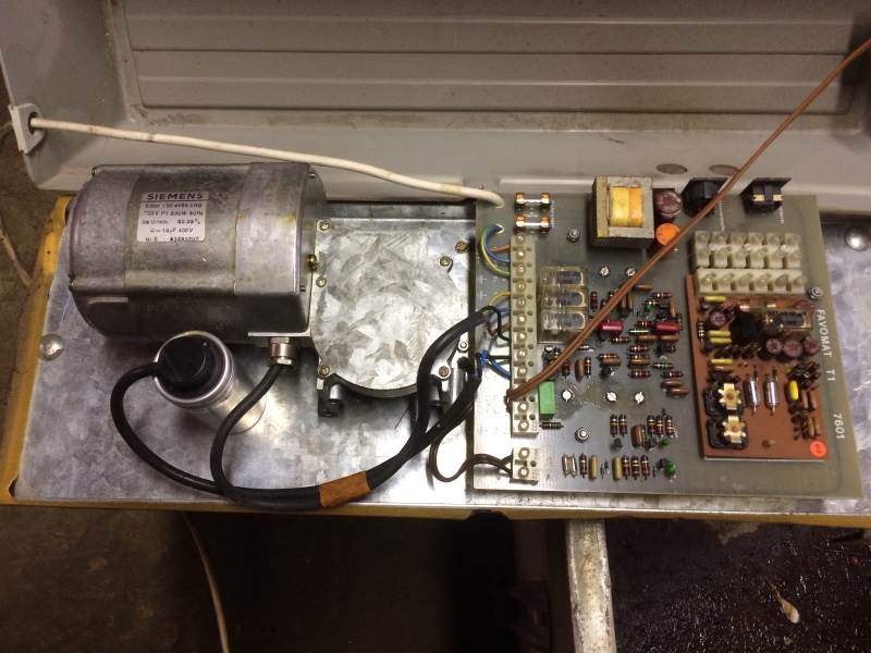

  • Am Firstbalken meiner Werkstatt hing schon damals beim Kauf der Hütte ein komischer Kasten an ein paar losen Ketten. Irgendwann später hab ich‘s als uralten Garagentorantrieb „Favomat T1“ identifiziert. Heute wollte ich es dann wissen:
    Mechanisch OK, Netzstecker noch dran, alte DIN-Steckbuchsen...
    Blick unter den Rock gewagt, alles jungfräulich und gut in Schuss. Also mal vorsichtig in Betrieb genommen... Läuft! :spitze:Auch die Endabschaltung. Sogar die James Bond Gedächtnislampe ging noch... :uglyzwinker: Herstellungsjahr unbekannt, sollte aber 70er Jahre sein.

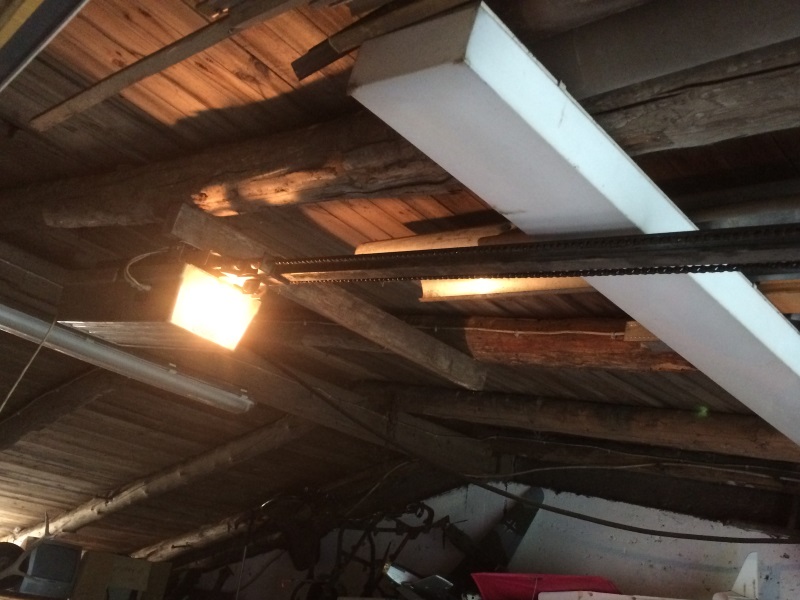

    Abschließend den alten Kasten an die mindestens genauso alte Decke gespaxt und betriebsbereit gemacht.
    Es fehlt noch:
    - Verbindung ans Doppeltor austüfteln (linke Seite muss etwas versetzt schließen usw)
    - originalen Handsender suchen (Antenne und Kanalnr. vorhanden)
    - alternativ neue Funkfernbedienung passend machen
    - automatische Verriegelung überlegen

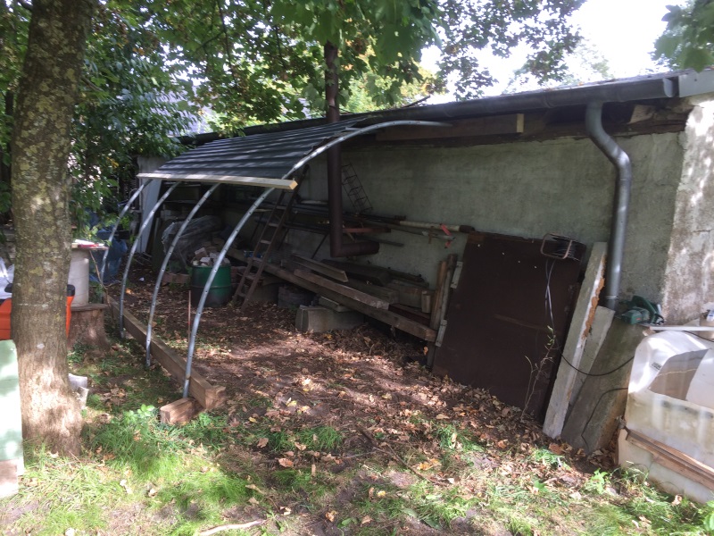

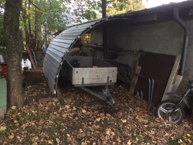

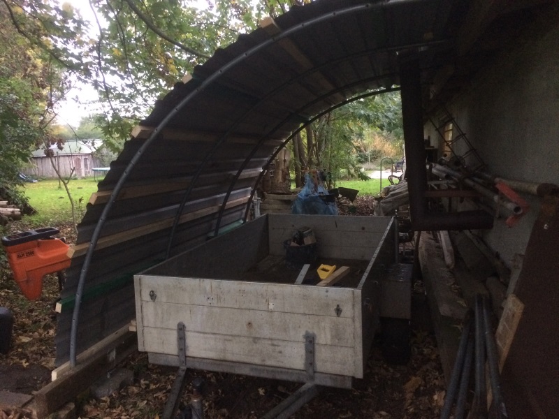

  • Kleine Anregung für die Fahrzeugmessies mit Familienanschluss...
    Damit in der Garage mehr Platz ist, hab ich spontan ein ausgedientes Trampolingestell (5 m) wiederverwertet. Tolle Basis für ein Tonnendach. :stupid:
    Balken oben, Balken unten, 2 Punktfundamente, Rohrgestell als Viertelkreise zusammengesteckt...
    Ca. 2,80m x 4 m überdachte Fläche (Länge je nach verfügbarem Blech), angenehme Stehhöhe
    Die Gestelle liegen überall rum, weil die Sprungtücher irgendwann hin sind. 4 gleiche Bleche hatte ich glücklicherweise.
    Die Rohre sind gesteckt, d.h. man könnte das theoretisch sogar zerlegbar bauen...
    2 Mal editiert, zuletzt von DX-Zwo ()
  • sturmsicher?:biggrin
    Joah, das ist schon alles ordentlich verschraubt und verankert - und es steht im Windschatten.
    Wir sind hier ja einiges an Sturm gewöhnt und ich hab da schon auf genügend Festigkeit geachtet. Wenn's hart auf hart kommt würden wohl als erstes die Schrauben vom Trapezblech ausreissen. :gruebel:
