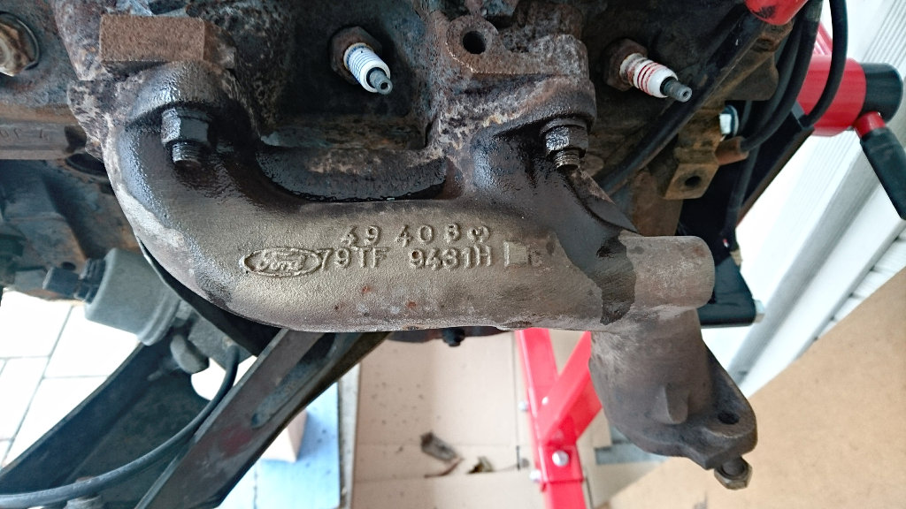

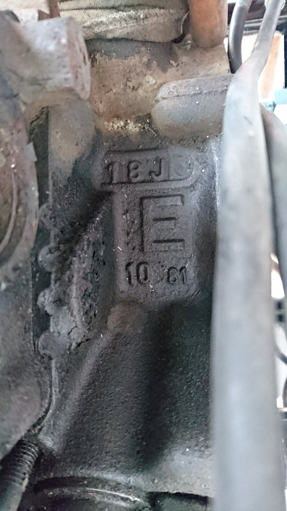

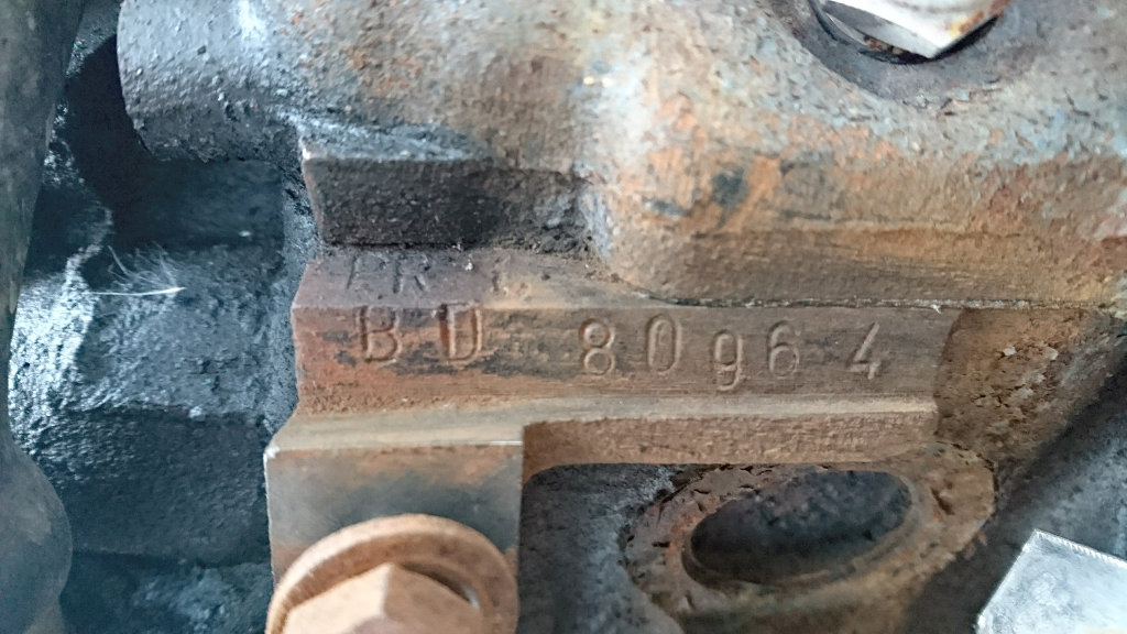

  • Hallo, ich benötige mal bitte Hilfe bei der Identifikation meines Motors.
    Info dich ich weiß: PR = 2,8i
    Steht das 10 81 für das Baujahr Oktober 1981?
    Sind die Krümmer die korrekten für das Motorbaujahr?
    Es gibt doch verschieden Arten von Hosenrohren abhängig von den Krümmern?
  • Danke für deine Antwort. Die Dichtringe sind angegossen. Das heißt, ich benötige die Hosenrohre ab Baujahr 1981.
  • Richtig. Meiner Nuss war es aber egal welches Rohr zum Krümmer. Hat auch mit den Dichtringen vor 79 gepasst.
    Jedoch mussten die Hosenrohre zum Mitteltopf passen. Da gabs Unterschiedliche.
