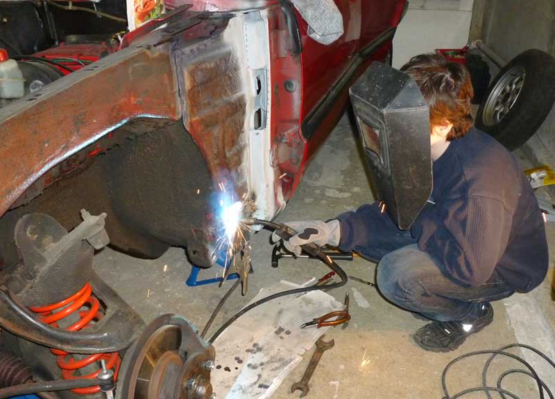

    mit meinem "Kleinen" (13J) habe ich oft "Große" Hilfe :)
    aber es werden nicht nur Löcher gemacht.
    sondern auch wieder welche zugebraten
    (irgendwie funktioniert das Schweißgerät nach 30 Jahren immer noch :stupid: )
    Hoffe in der kommenden Woche mal einen großen Schritt weiter zu kommen :wonder: :dc:

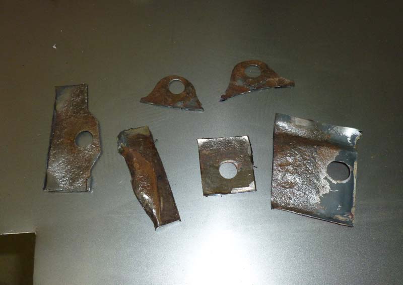

    Seit Ostern mal ein Stück voran gekommen.
    Rost beherzt rausgeschnitten, Löcher wieder zugebraten und Grundierung drüber.
    Sohnemann darf natürlich auch mal braten, soll ja die Lust durch "Hilfsarbeit" nicht verlieren. :klatschDC:
    weiter oben das Gleiche Spiel. :whistling:

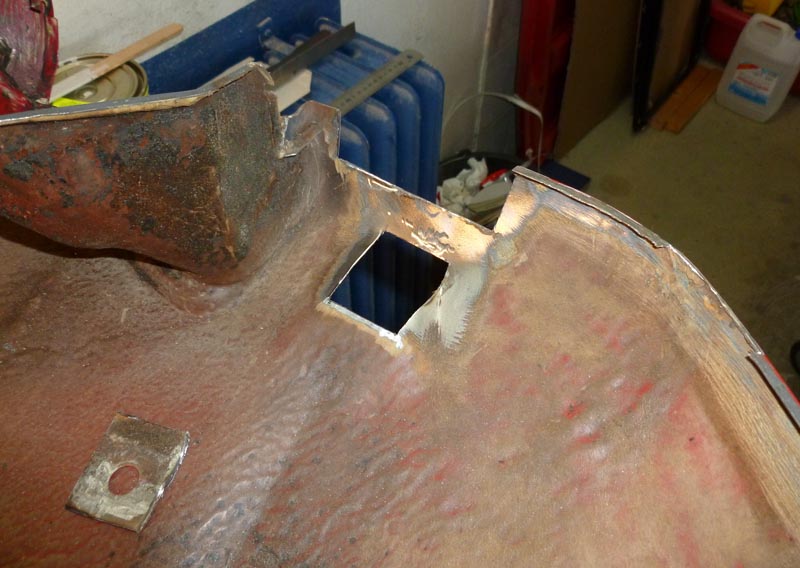

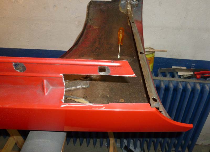

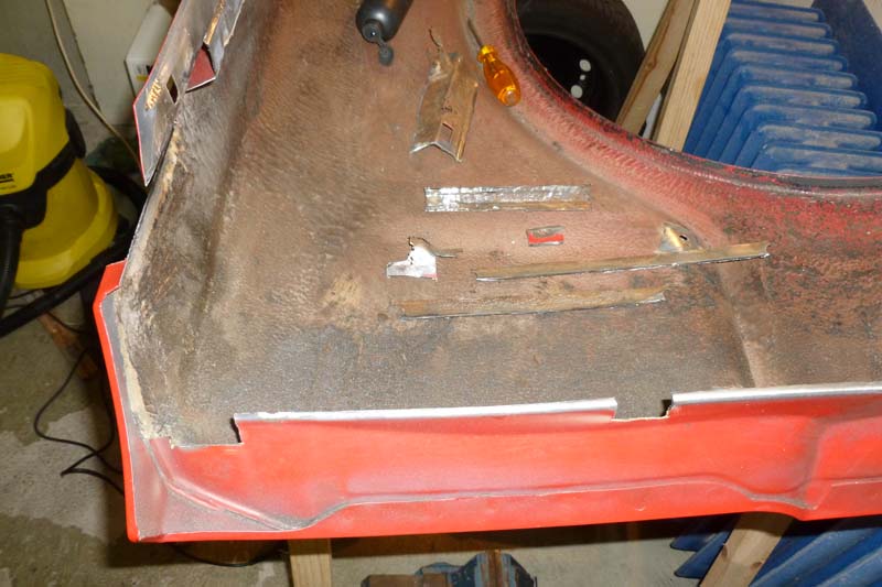

  • Heute nochmal Zeit und Kotflügel vorgenommen. :nick:
    Erst mal vorne den Mist rausgeschnitten.
    und wieder Bleche rein
    und wieder geflext und gedremelt bis die Bude brennt.
    Morgen gehts hinten weiter.
    und das Loch ist erst der Anfang :stupid:
