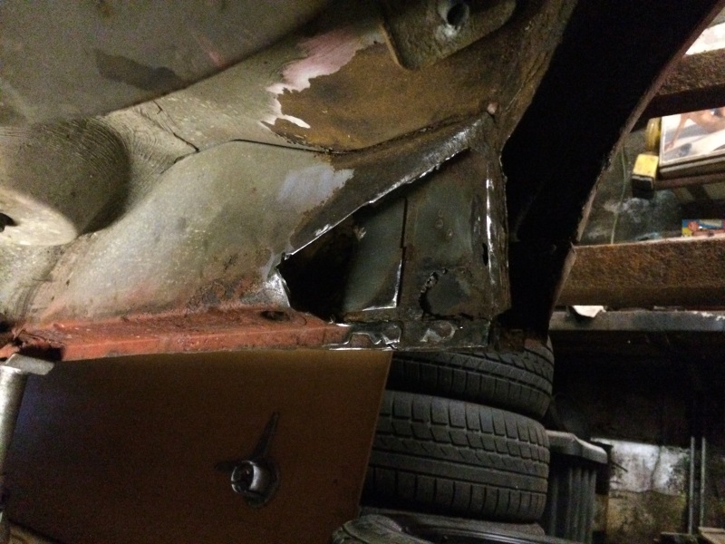

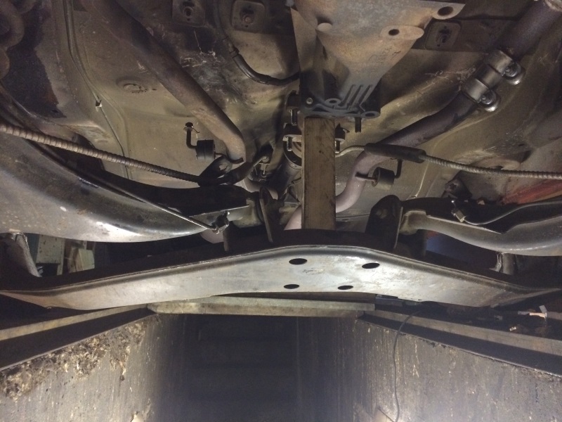

  • Hier ein ähnliches Vergnügen. Schwellerinnenseite vorm Hinterrad, beide Seiten.
    Mit Achse ablassen, damit man ordentlich ran kommt, dazu Dämpfer raus, Bremsleitung ab...
    Gestern Fertan drauf, heute abend schweissen.
  • Die Klassiker am Granada. Wobei beim DXzwo siehts noch ganz gut aus, meistens ist der komplette Innenschweller auf den letzten 30cm weg.
