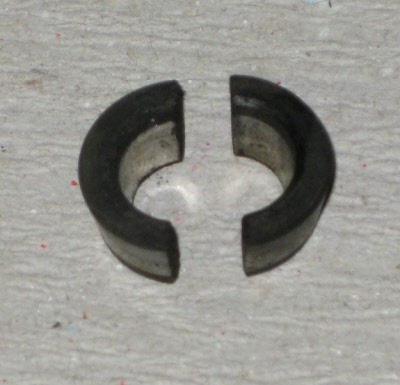

Ventilfederkeile...

Ventilfederkeile...
wie sieht n son ding aus?
Ventilfederkeile...
yo danke Bruno
jetzt versteh ich wie die halten
