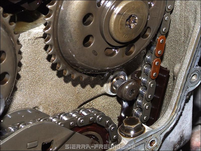

  • hier news!
    coyo war gestern da und hat sich das mal angesehn :rolleyes:
    zunäxt das Diff:
    kein Diffdeckel und auch kein Simmering von vorne 8o
    seitlich siffts da raus und beim betrachten des Bildes habsch auch mal erkannt, welches Diff da drunter hängt ^^
    und vorne am Motor wars tatsächlich wie von transe 79 und dirkL schon vermutet die Stirndeckeldichtung!
    seltsamerweise konnte unser Fordhändler im Ort innerhalb 2 Stunden die Dichtung (Ventildeckeldichtung war sogar noch im Lager) bestellen!
    5,30 € kost der Spass :thumbsup:
    jedenfalls hat Dennis die dann noch mit Dichtmasse schön einbalsamiert und....seitdem is trocken Baustelle :thumbup:
    als näxtes kommt noch die dünne Suppe raus und dann ist hier erstmal Ruhe
  • Deine untere Kettenführung ist im Arsch und die Schraube fehlt auch schon. Würd ich machen und die Schraube suchen. Sonst könnts ganz fix Kettensalat geben.

    DAS hier???Kettenführung

  • Genau die. (auf dem Bild auch in hin) Und die Schraube ist bei Dir nicht zu sehen. Mit Glück kullert die nur in der Ölwanne rum.
    Kettenführung ist wohl das einzigste Teil, was Du nur an der Fordtheke bekommst. Kost irgendwas um die 25,- + Steuer. Schrauben (2 Stück) bei 3,- das Stück. Kann Dir die genauen Preise und Teilenummern raussuchen-hab ich vorige Woche erst gekauft.
    Die Schrauben solltest Du unbedingt neu nehmen (auch wenn Du die alte finden solltest), weil die Kettenführung inzwischen überarbeitet wurde und mit den alten Schrauben nicht kompatibel ist.
    Stirndeckel oben und unten müssen ab (unten muß die Reimenscheibe runter). Ob Du die Führung so hinter die Kette bekommst oder ob die Kette auch runter muß, kann ich Dir aus dem Stehgreif nicht sagen. Such aber erstmal die Schraube im Motor-die hat da nix zu suchen 8|
    Edith sagt, Dichtungen sind doch aus Gummi, also solange verwendbar, wie die nicht hart oder gerissen sind.
  • na, mit etwas glück ist die einfach friedlich in die ölwanne gekugelt und liegt da nun im Sumpf rum. denke nicht, dass sie vorn im Kettenbereich liegt und hochhopsen und irgendwie im Kurbeltrieb unheil anrichten wird sie auch nicht. locker bleiben.
    Als ich in meienn Scorp nen anderen dohc gebaut habe ich mit ein 1 cm großes stück plastik in den ansaugtrakt gefallen, teil vom Blindstofpen für den BKV anschluss. nix passiert und 30 tkm... ;)
