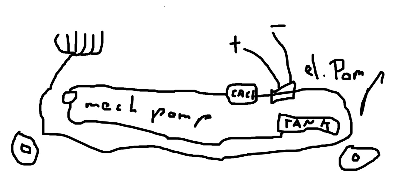

  • hier ein bild, das den doch etwas komplizierten ablauf verständlich macht.
    ich denke somit ist alles geklärt.
    :se:

  • bei dem bild fehlt der rücklauf .. und ganz wichtig die leitungsquerschnitte ...
    wenn so verlegt und der original querschnitt der anschlüsse der mechanischen benzienpumpe verbaut werden ... dann wirkt diese sogar als "bremse" ..
    funzt so nicht ... auf keinen fall
  • Ah, der Druckregler, ich vergaß.
    Allerdings glaube ich muss ich mein Vorhaben nochmal genauer erklären:
    So in etwa soll das ausschauen. Vom normalen Tank pumpt eine Niederdruckpumpe in den Catchtank (Surge Tank genannt), von dort aus pumpt die Hochdruckpumpe zu den Einspritzdüsen, durch den Druckregler, und alles was beim Druckregler abfällt (also alles was von der Hochdruckpumpe gefördert, aber nicht verbraucht wurde) geht wieder zurück in den Catchtank. Damits den dann nicht zerreißt wegen Überdruck, führt noch eine Leitung von dort zurück in den eigentlichen Tank, wobei man darauf theoretisch verzichten könnte, wenn die Niederdruckpumpe bei Gegendruck abschaltet.
    Als Niederdruckpumpe möchte ich nun gerne die mechanische verwenden, ganz einfach weil es sich anbietet an dieser Stelle. Ihre einzige Aufgabe ist es, mehr als wirklich im Moment vom Motor verbraucht wird vom Tank in den Catchtank zu fördern. Sie braucht keinen bestimmten Druck bringen, und auch keine spezielle Fördermenge, nur eben genug, sprich mehr als der Motor tatsächlich verbraucht. Alles weitere, Kraftstoffdruck etc., wird ja vom Hochdruckkreis übernommen, also von der "großen" elektrischen Pumpe in Tateinheit mit dem Benzindruckregler und den Einspritzdüsen. Die mechanische hat mit alledem nichts zu tun.
    Aber jetzt interessierts mich auch: Wieviel fördert denn die mechanische Pumpe von unseren V6? Hat da jemand Werte? Wäre toll, dann könnte ich da mal ein paar Rechnungen machen!
  • hab schon verstanden was du vor hast ... geht auch gut (im standgas)
