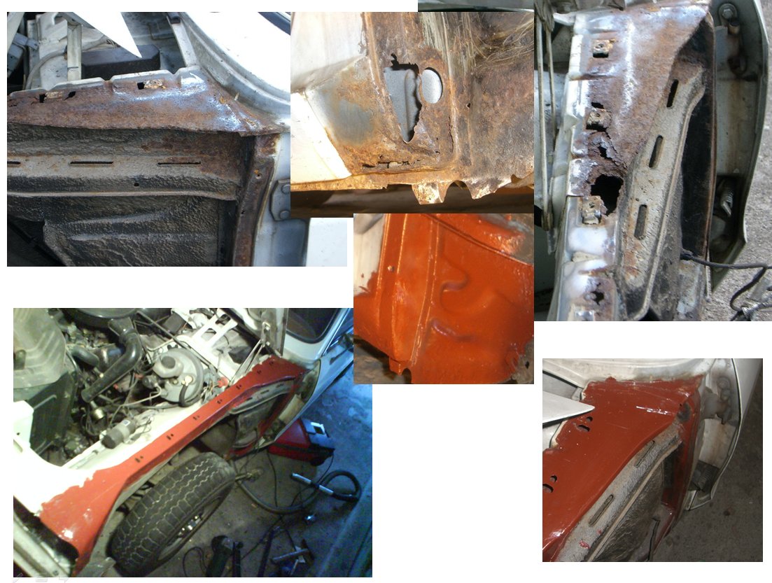

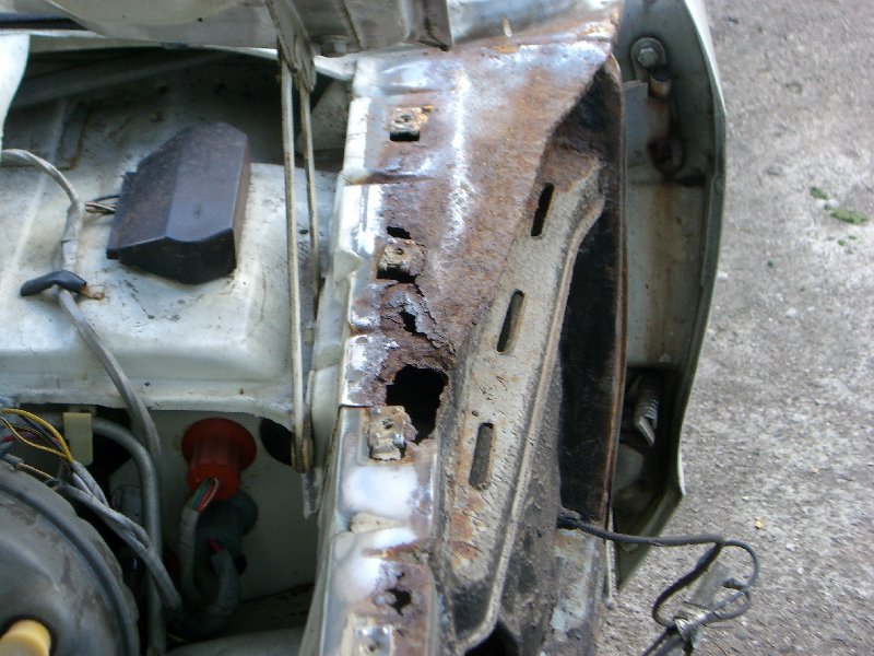

  • wie versprochen, erstmal die Sahnestückchen:
    und innen:
    leider sehen die Auflagen net so schön aus:
    mal die reparatur anfangen:
    Kommentare sehr willkommen.....wie man oben sieht sind leider auch die Bleche der Motorhaubenaufnahme nicht mehr so frisch, genauso siehts bei den Scheinewerferhaltern aus...hat da jemand 'ne Idee ..ich hab' nirgends reparaturbleche gefunden und ne gesamte Front is a bisserl' teuer..

  • Ich entdecke mehrere grobe Fehler:
    1. erst hier fragen, dann teuer Teile kaufen oder Sachen voreilig raustrennen
    2. Die Bleche an der Auflage und unten an der A-Säule solltest Du selbst formen. Am besten aus verzinktem Blech. Das wichtigste ist die Nachbehandlung: Hohlraumschutz, dauerelastische Karrosseriedichtmasse, Grundierung (vorher). Bei manchen Stellen empfiehlt es sich erst für das zu formende Blech Maß zu nehmen und dann erst die Flex anzusetzen.
    Wegen der Front: Ich hab unter Biete ein Angebot für ein neues originales Ford-Schlossblech und einen originalen Ford-Scheinwerferrahmen. Ist noch da, kannste ja mal zwei, drei Seiten in der Suche zurückgehen.
    3. Sind deine Flügel wirklich durch, oder rettbar. Neue Repros gibt es für etwa 250 bis 300 Euro .
    Schau wegen aller Teile, die Du suchst, mal unter der Rubrik Bezugsadressen nach, bewor Du alles in der Apotheke kaufst.... :uglybeer:

  • okaiii..hier mal die ersten Ergebnisse....die Rap-Bleche von motomobil sind grenzwertig..halt ehr was zum drüberbraten und gar nix für orischinalfans...also muss man das meiste doch von Hand dengeln, Lampentöpfe das gleiche Spiel......
    Als nächstes müssen die Kotflügel wieder restauriert werden, die repros sind von der passform (A-Säule) auch net wirklich gut...alles shice..viel geld für nix..naja man lernt ja fürs Leben...

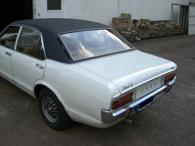

  • sooo..mal wieder ein update wen es interessiert.....Kotflügel mussten komplett gemacht werden, beide. Auflagen und die Seite zu den Türen ganz durch :( zumindest die Auflage von den repros war brauchbar wer Interesse an dem rest hat PN.
    Hintenrum waren beide Radläufe mit Innenkotflüfgeln durch, Endspitzen und Heckblech...nach 1 Jahr isser jetzt beim Lacker (der entgegen den hier gemachten Aussagen zum Glück kein Vermögen verlangt hat) und dann schauen wir mal nach der Mechanik....

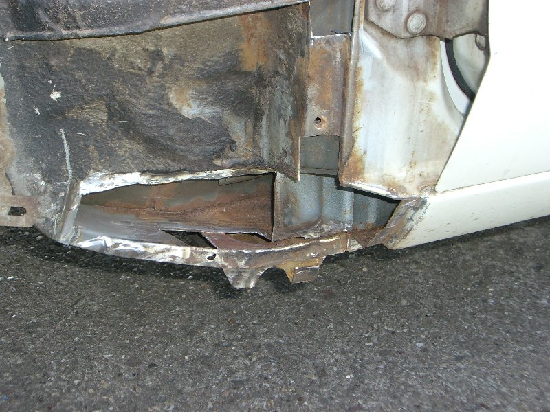

  • kotikanten lohnen echt nicht als repblech, letztens noch selber gemacht und n blechoberprofi bin ich auch bei weitem noch nicht.
    und noch n Bild nach dem Lackieren und Hohlraumversiegeln (deswegen der eklige schleier)
