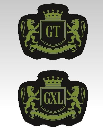

Ist das kein 3D-Druck Thema?
Habe ich auch schon gedacht. Bin da aber eher Konsument.... Problem könnten die drei Komponenten sein. Schwarze Platte denke ich kein Problem, das goldne/silberne Motiv ist sehr kleinteilig und dann der transparente Deckel.... Da muß einer mit Ahnung ran
Die Platte ist einfach nur klarer Kunststoff. Das Gold ist in einer Vertiefung. Gefräst oder gegossen.
Es ist entweder ein Thema für 3D-Druck oder für Dr.Dremel. In letzterem Fall braucht es dickes Acryl und Fingerfertigkeit. Vertiefung mit Revell-Gold auspinseln und nach Trocknung die gesamte Rückseite mit Revell-Glanzschwarz einfärben.
