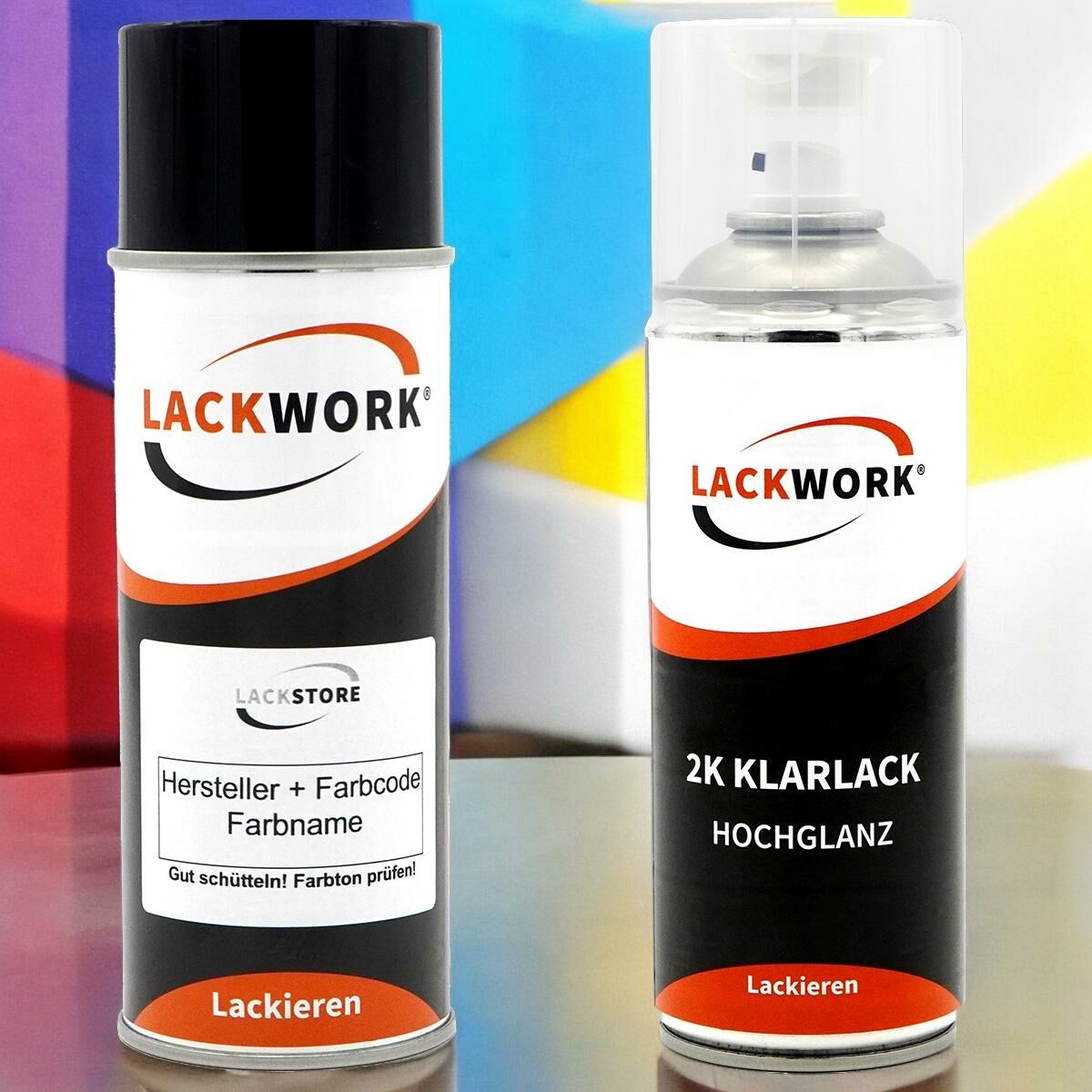

    SET Basislack Sprühdose + 2K Klarlack - Lacke, Autolack und Spraydose, 35,90 €
    Zweischicht Basislack Spraydose mit 400ml Inhalt und Mipa 2K Klarlack Spraydose Hochglänzend mit 400ml Inhalt Benzinfest - Hochglänzend - Belastbar Beispiel
    www.lackstore.de
    Die habe ich verwendet. Kannst ungefähr 12 Sets rechnen für einen Granada 4 Türer. Ich sehe auch gerade, die sind gut teurer geworden in den letzten 3 Jahren, ich bezahlte noch unter 30 Euro dafür pro Set.
