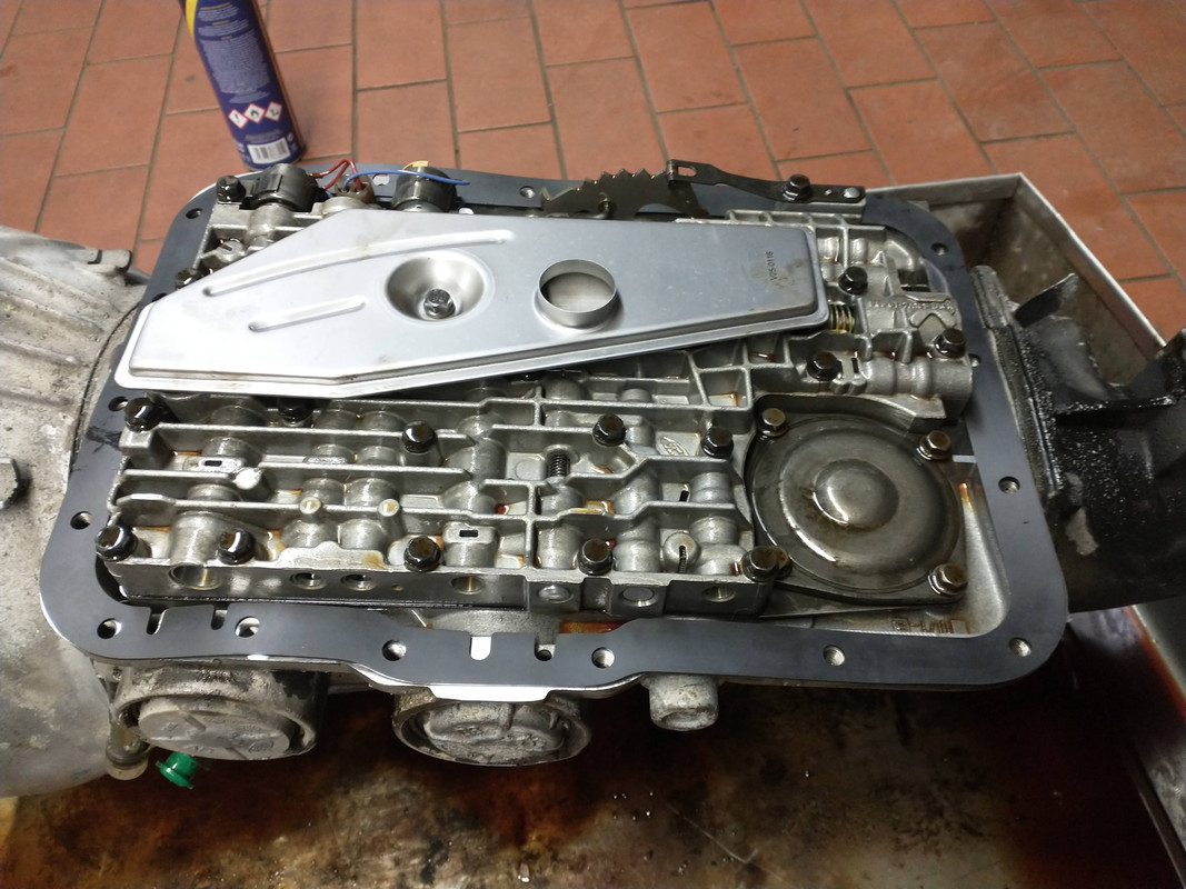

    heute bin ich zum ersten mal mit dem Taunus DOHC A4lde gefahren. Er will nicht in den 2. Gang schalten, geht so ab 70 vermutlich in 3 oder 4.
    Das Getriebe habe ich erst vor 2 Monaten aus einem funktionierenden Scorpio ausgebaut.
    Das Problem hatte der Onkel auch (siehe anderen Thread). Deshalb hab ich heute Abend den Regler (Governor) ausgebaut und gegen den vom bisher eingebauten Getriebe (A4ld vom 2,8i) ausgetauscht. Dieser sah auch aus wie neu. Das Problem ist aber geblieben. Die Vacuum Dose habe ich auch probiert: ist dicht und die Membran bewegt sich bei ca -0,5 bar. Ist auch am richtigen Anschluß.
    Kann was mit dem Bremsband sein so ohne Vorwarnung? Oder was anderes?
    Heinz! Hilfe!
    Das ist der Kackhaufen. Vielleicht mache ich mal die Servodose auf??
    Grüße, George

  • bei mir war das governor ventil fest. hast du geprüft ob das gangbar ist?
    ich hatte dann unten die steuergehäuse abgenommen und wollte die steuerventile prüfen. da lagen dann aber schon die zerlegten reste vom bremsband auf dem gehäuse und in den kanälen.
    die beiden dichtungen fürs steuergehäuse sind beim zerlegen defekt gegangen. gibts bei berger oder rockauto.
    siehe oben: den Governor habe ich bereits getauscht. Aber der Scorpio hat bis wenige Minuten vor seiner Zerlegung vor zwei Monaten geschalten, habs extra noch probiert. Vielleicht mochte das Getriebe 'das auf den Kopf legen' nicht.
  • siehe oben, hast du das governor ventil nur getauscht oder auch auf gangbarkeit geprüft? es lässt sich simpel zerlegen, örüfen und ggf gangbar machen.

  • Bei diesem Fehler kann eine Feder im Steuergehäuse gebrochen sein. Rausmachen und kontrollieren. hatte ich schon mehrfach bei Scorpio. Verschleiß der Kupplungen ist oft auch vorhanden.
    Gruß Bleifuß
  • bei mir war das getriebe ca 1 jahr ausgebaut. dann war das governor fest. durch das fahren und während der fehlersuche hat sich (dadurch?) das bremsband vom 2. gang zerlegt. wie schon beschrieben, zeigte sich dass dann beim ausbau des steuergehäuses.
