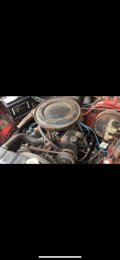

Bild Taunus
Beim Granadalümmel im Taunus würde ich ohne "zärtliche Anprobe" die Haube nicht zufallen lassen.........
mal den Teufel nich an die Wand
Das ist ja meine Karre.
Wenn ich Lust hätte könnte ich so´n Granada-Kasten auch mal unter der Knudsenhaube versenken und diese dann zuschmeißen. Denke dass das beim Knudsen gehen wird, denn der hier hatte schon einen Plastikkasten verbaut.

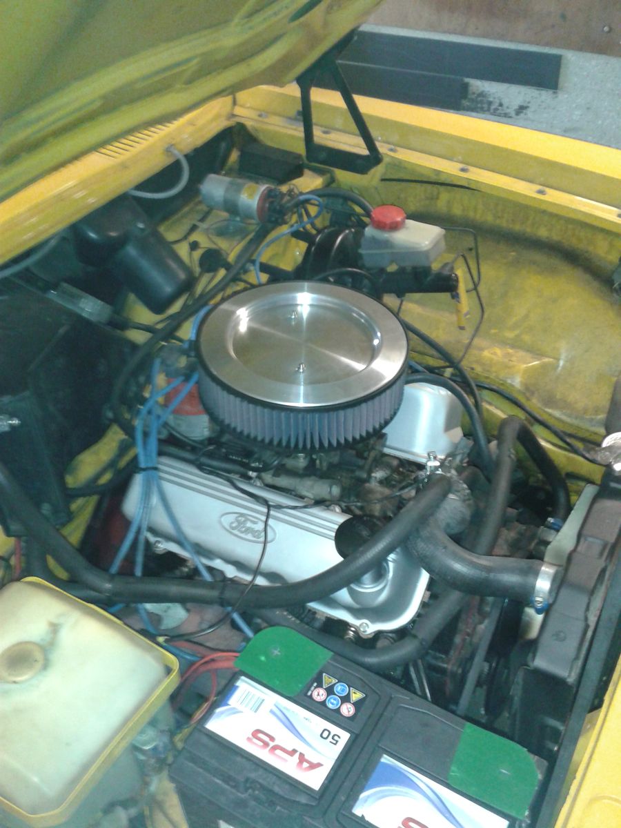

Hab da mal eine alternative gebaut, aus dem Plastik unterteil den Halter für einen K&N Luftfilter und den Deckel selbst gedreht und poliert.
Ich weiss jetzt nicht ob der Tüv dafür seinen Segen geben würde.
Wenn jemand Interesse hat, den Datensatz mit Techn. Zeichnung des Deckels, hab ich noch irgendwo.
Grüße, Manfred
Wird er nicht. Aber dann machst halt für einen Tag nen anderen Lufi drauf...
